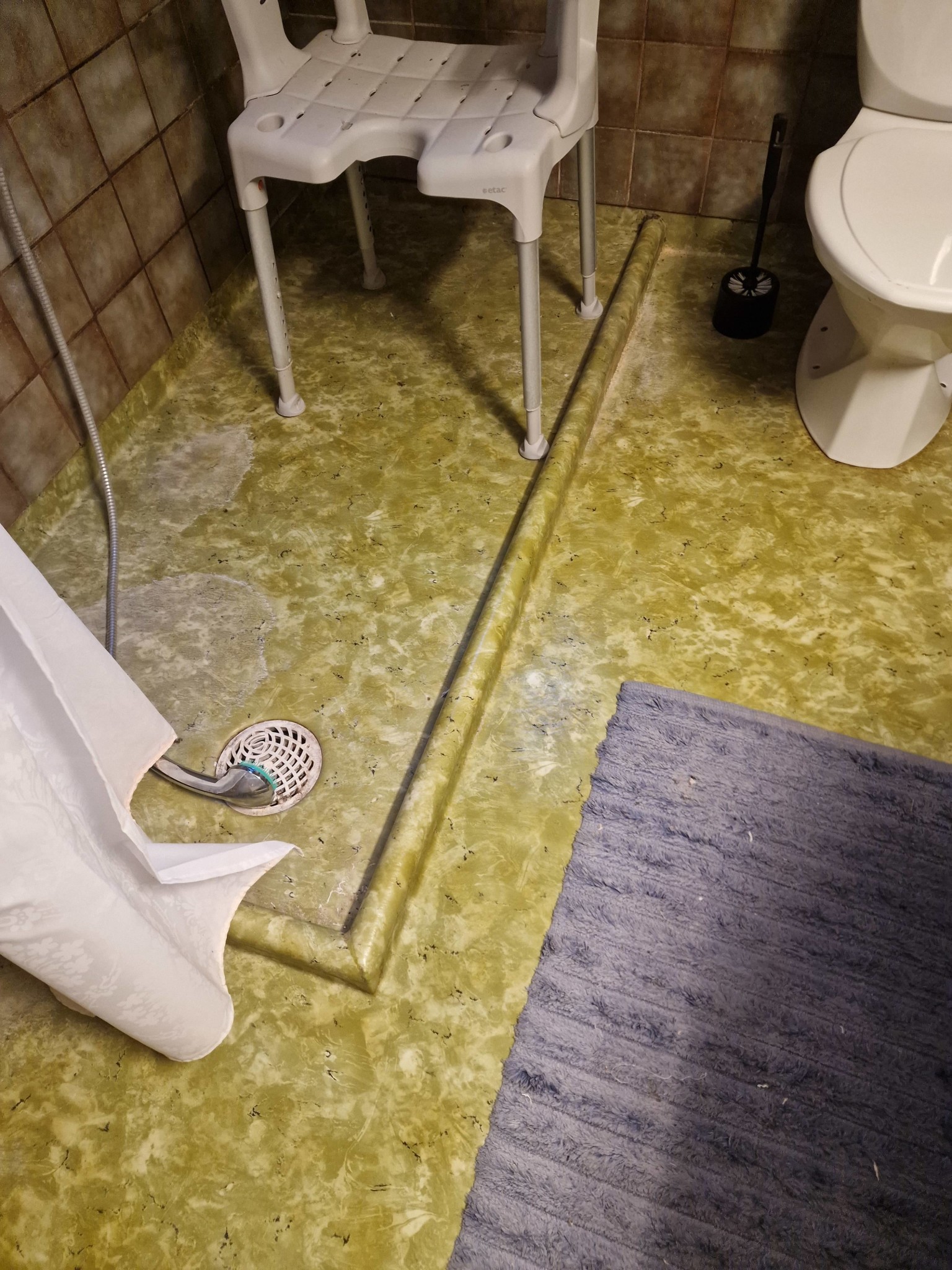

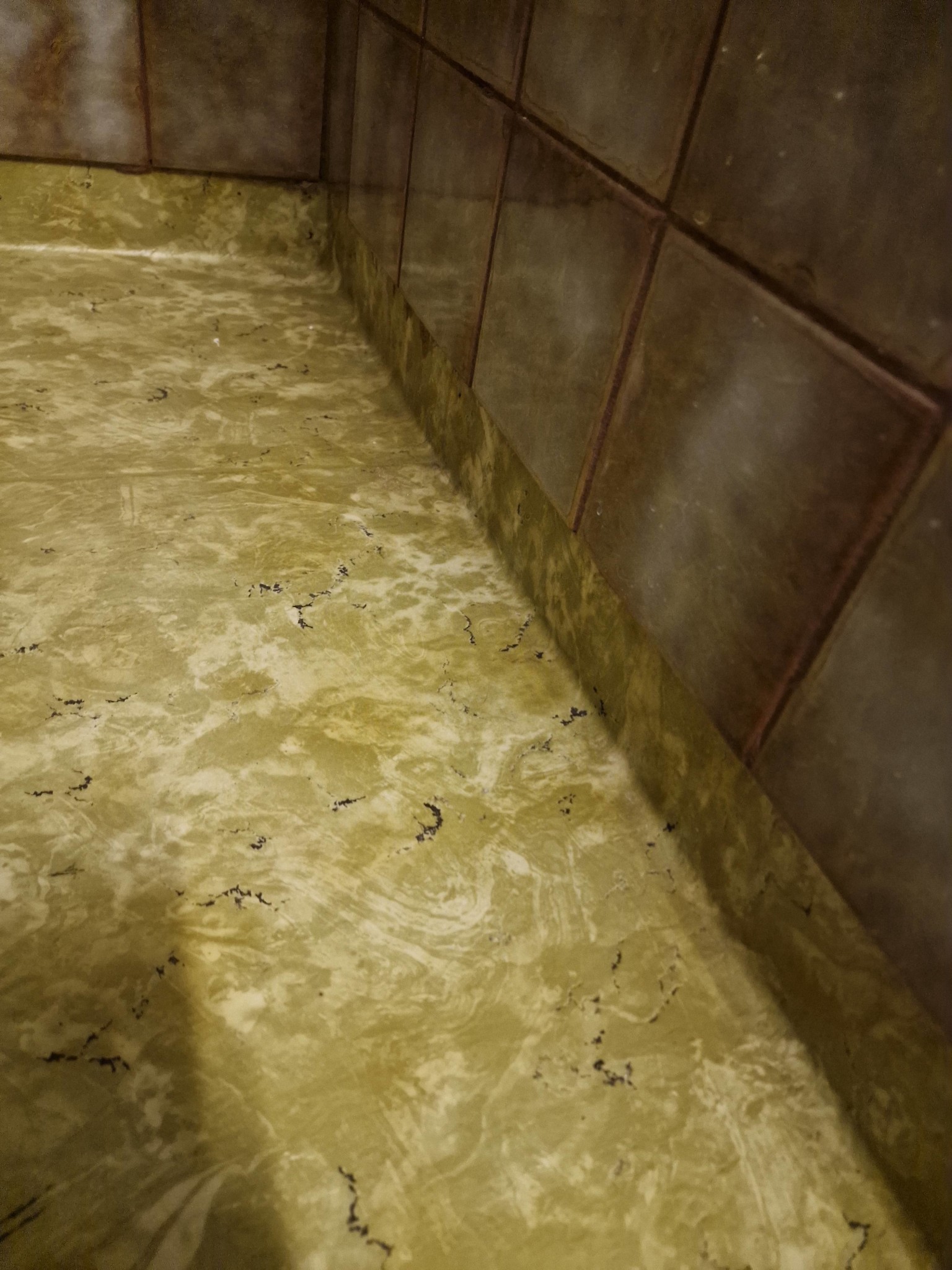

Har nyligen köpt ett gammalt hus med badrum från början av åttiotalet, då vi har en mängd saker vi ska renovera så hade vi tänkt göra en snabbuppfräschning av badrummen för att kunna vänta kanske 1-2 år innan renovering av dem.
Några frågor:

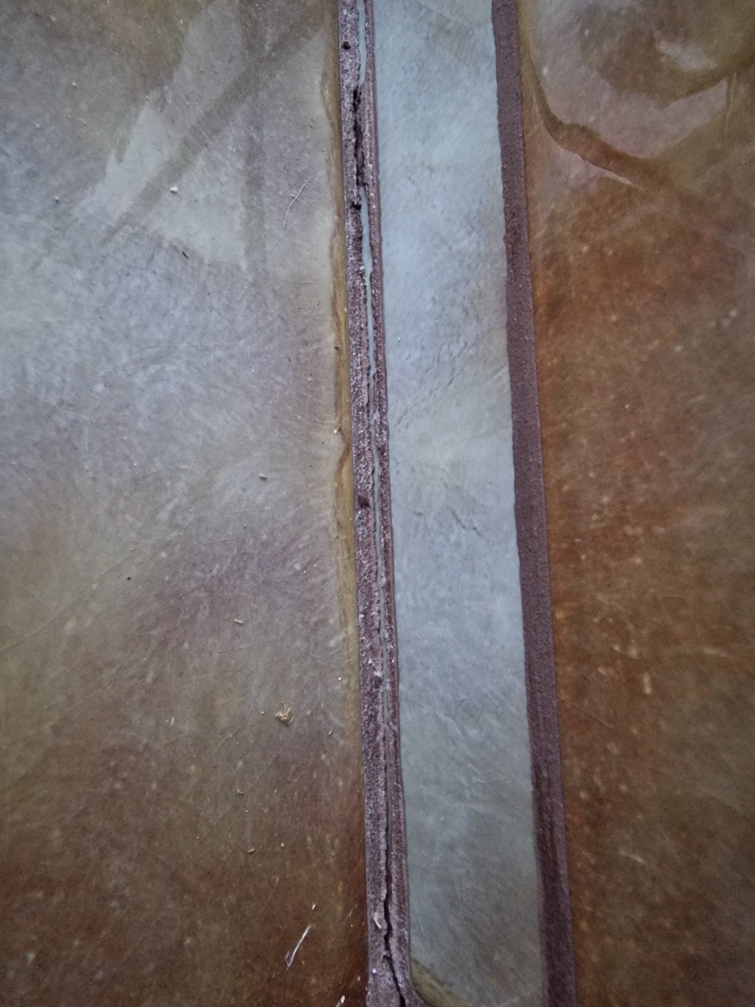

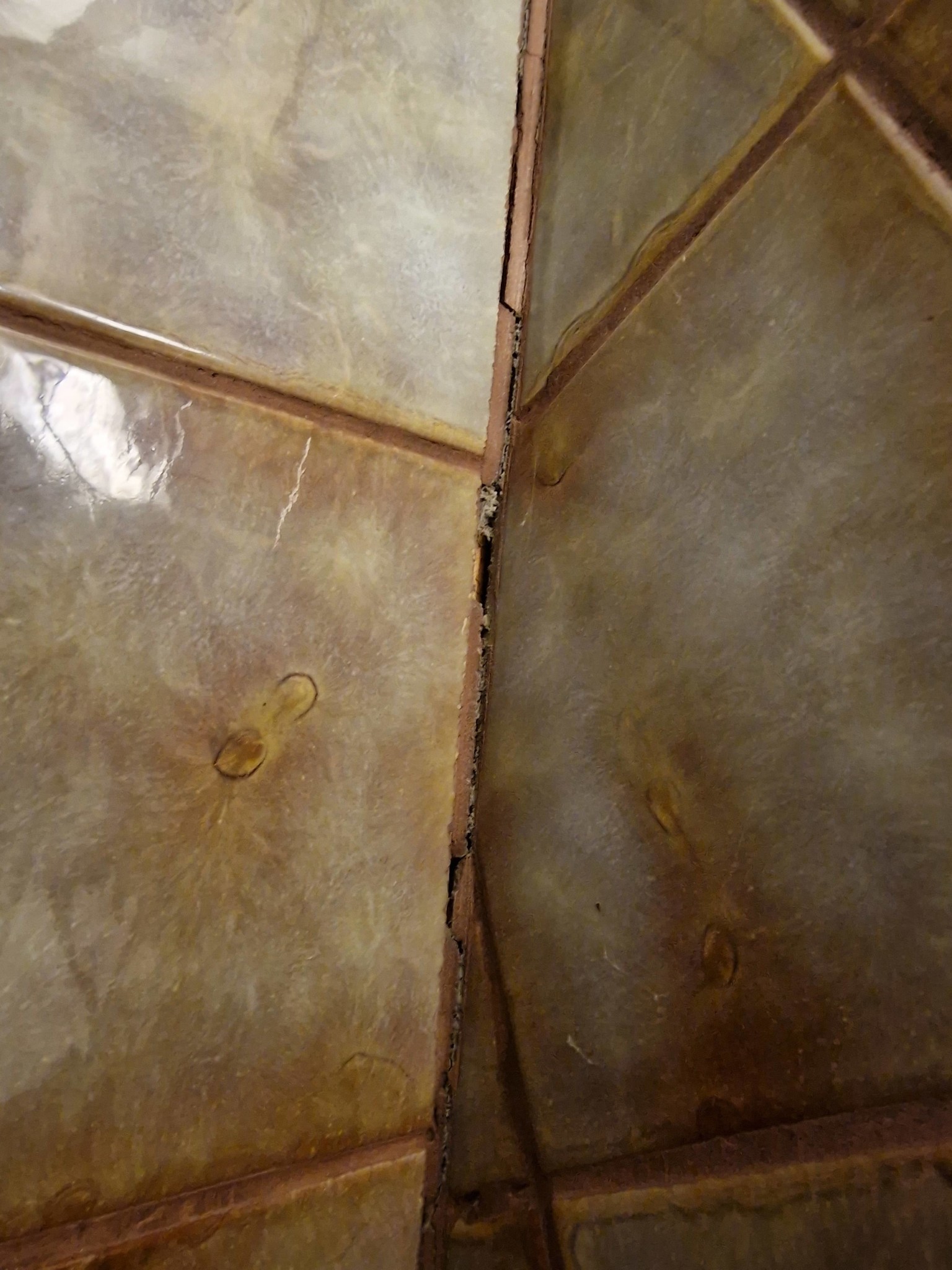

1. Lite oklart om det är mjukfog eller hårdfog de använt i hörnen eftersom den är så torr, men hur får man lättast bort den om man vill lägga ny?
2. Vilken färg på mjukfog tror ni passar bäst?
3. Hur ställer sig folk till att måla våtrumsmattor? Är det ett big no-no?

1. Ser ut att vara vanlig hårdfog. Finns speciell raps för att ta bort hårdfog, men var försiktig så att inte ni skadar tätskiktet under. Lägg sedan i ny hårdfog innan mjukfog.S Skullbone skrev:Hej!

2. Finns en uppsjö av färger på silikon. Gå till färghandeln och spana in. Annars blir ju samma förg som fogen alltid passande.
3 Måla våtumsmatta avråds det ifrån. Dock kan man måla kaklet.
Finns det rasp även för hårdfog? Hittar endast för mjukfogT Tompafix skrev:1. Ser ut att vara vanlig hårdfog. Finns speciell raps för att ta bort hårdfog, men var försiktig så att inte ni skadar tätskiktet under. Lägg sedan i ny hårdfog innan mjukfog.

Kallas för fogkrats här: https://www.tebo.se/Fogkrats-b5/articleS Skullbone skrev:
