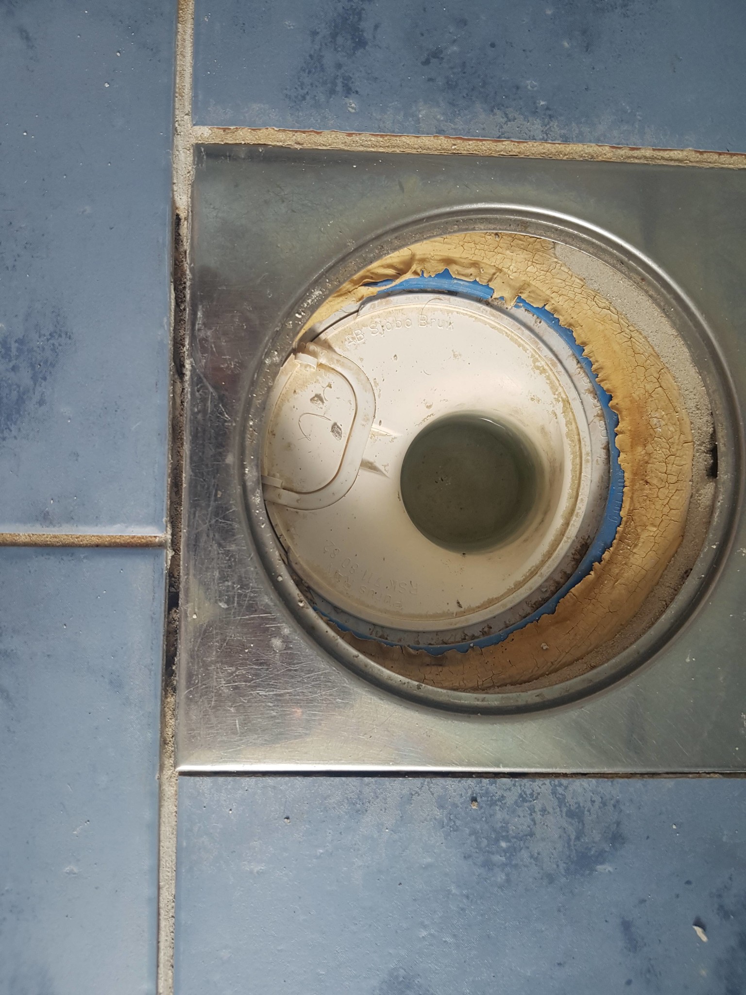

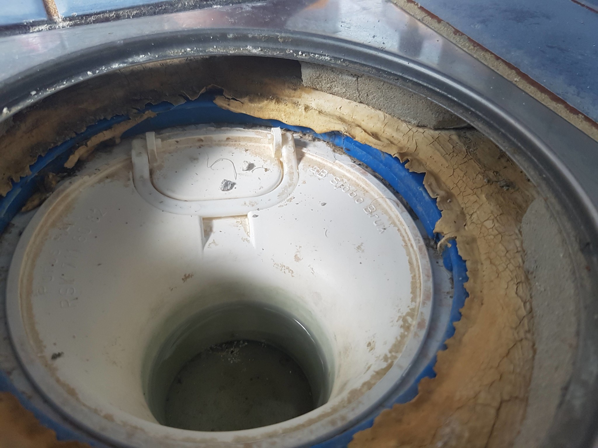

Upptäckte att fogen runt golvbrunnen i duschen spruckit. Tog försiktigt bort det som var löst. Såg sen att det var urgröpt inifrån golvbrunnen under kaklet. Det ligger ju ett tätskikt under så min fråga är om bara kan laga med ny fog?
Bifogar bilder.
Mvh Johan
  • Närbild på en golvbrunn i duschen med sprucken och delvis borttagen fog runt kanten.
  • Närbild på en golvbrunn med sprucken och urgröpt fog runt kanten, synligt underliggande blå tätskikt.
Bara foga i med vanlig fog men har slukristen ordentligt stöd så den inte sviktar?
Ja det verkar den ha. Tanken är ju att fylla på med fog i alla håligheter igen.
