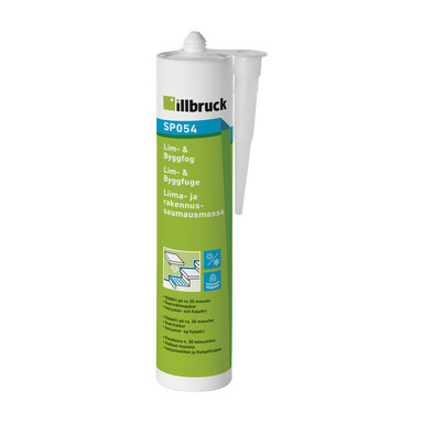

Vanlig vit lim/byggfog ? Om glipan är ett par mm.
Alltså typ
En patron med illbruck SP054 lim- och byggfog, används för försegling och limning, vit, med tillbehör för applicering.

Glipan är ungefär 4-5mm
Bild på problemet underlättar.
Men mitt svar blir fog för utomhusbruk.
Eller fog bakom och en lämpligt tillagad täcklist över.
