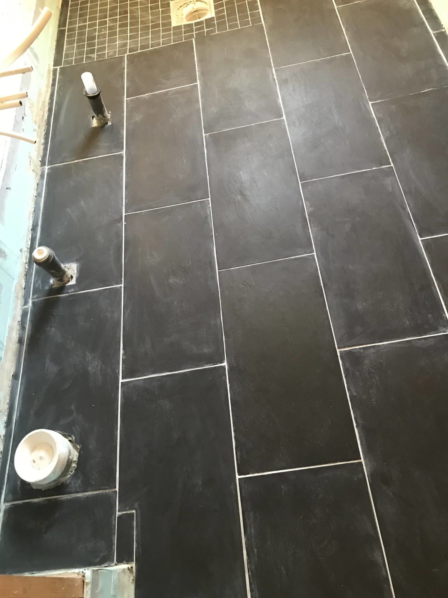

Matt svarta klinkerplattor med synliga fogrester efter installation.
Satte klinkers med Bauhaus Blackstone serie. Dessa är lite matt struktur i som sten ungefär. Problemet var att när man fogade satte sig fogmaterialet väldigt bra i plattornas yta.
Inte en chans med svamp, fick gnugga flera gånger hårt med mirakeltrasor. Ändå är det mycket kvar. Hur får man nu bort det när det torkat? En polermaskin/rubbing för bil och båtar kanske?
Bästa svaret
nikasp
Googla så får du mycket träffar. Verkar vara klinkerrent som är syra när det fastnat så pass. Mätta fogar med vatten innan vekar gälla all form av rengöring. Vi har lite flamsighet kvar på väggar som jag ska ta men tro det går bort med mildare grejer.
