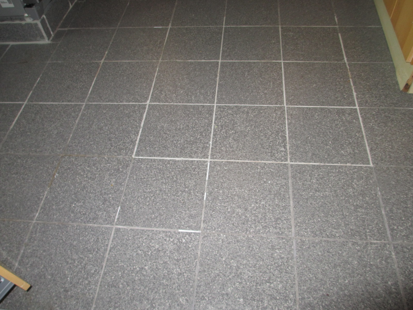

Fogen på en del golvklinkers i mitten av köket hade spruckit (och dammsugits). Jag har fixat och det ser stabilt ut MEN..... nyansen på fogen är inte samma över hela golvet. Damen hemma går och klagar och retar och irriterar sig på det. Jag måste helt enkelt fixa det för att få ro.
Klinkers är mörkgråa och fogen som satt sen innan är nästan samma färg som klinkers egen färg plus smuts. Den nya fogen ser verkligen mycket ljusare trots att det står 'grå fog' på förpackningen.
Hur kan man enklast fixa detta så att fogen ser mörkgrå ut överallt.

Se om det går att justera in fötterna på tvättmaskinen så att den står helt rak.
När det gäller fogen har jag för mig att jag har läst i andra trådar om att man får kratsa ur fogen och lägga i ny fog.
Tack för svaret. Min tanke var en enklare lösning så jag slapp göra om fogen i hela köksgolvet. Tänkte speciellt på "Sopro FUF Fogfärg". Är det någon som har använt den eller annan liknande produkt och fått bra resultat.....
https://www.kakelspecialisten.se/kakelsupporten/goer-det-sjaelv/byta-faerg-pa-fogen

Hörde om en som fått liknande resultat när han kaklat i köket. Hade "tvättat" för hårt så att pigmenten hade försvunnit. Nåt liknande var förklaringen...
Löste det med fogfärg/fogpenna. Var visst ett pillergöra, men resultatet blev bra.
