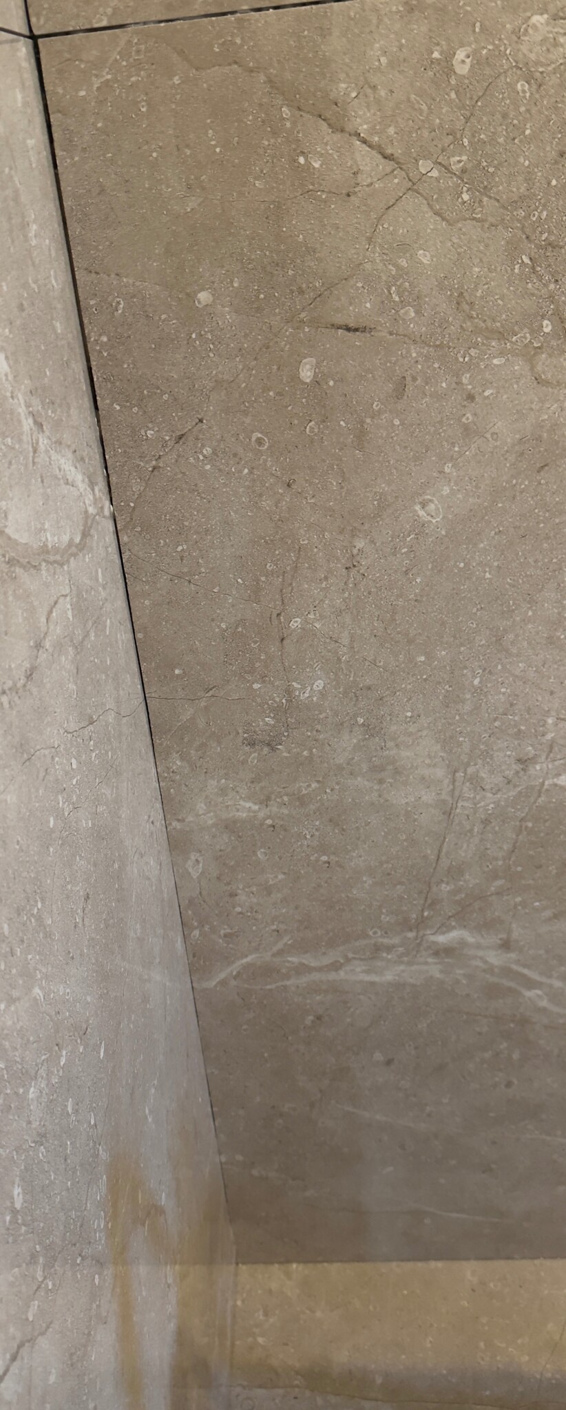

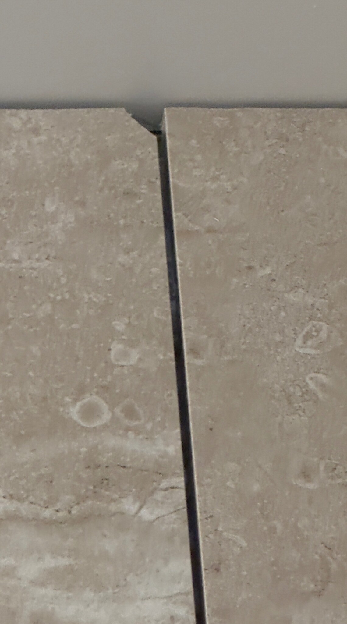

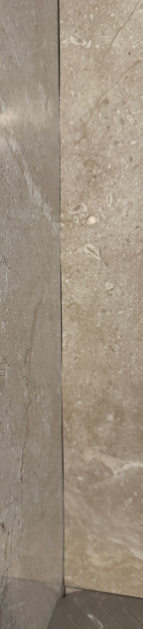

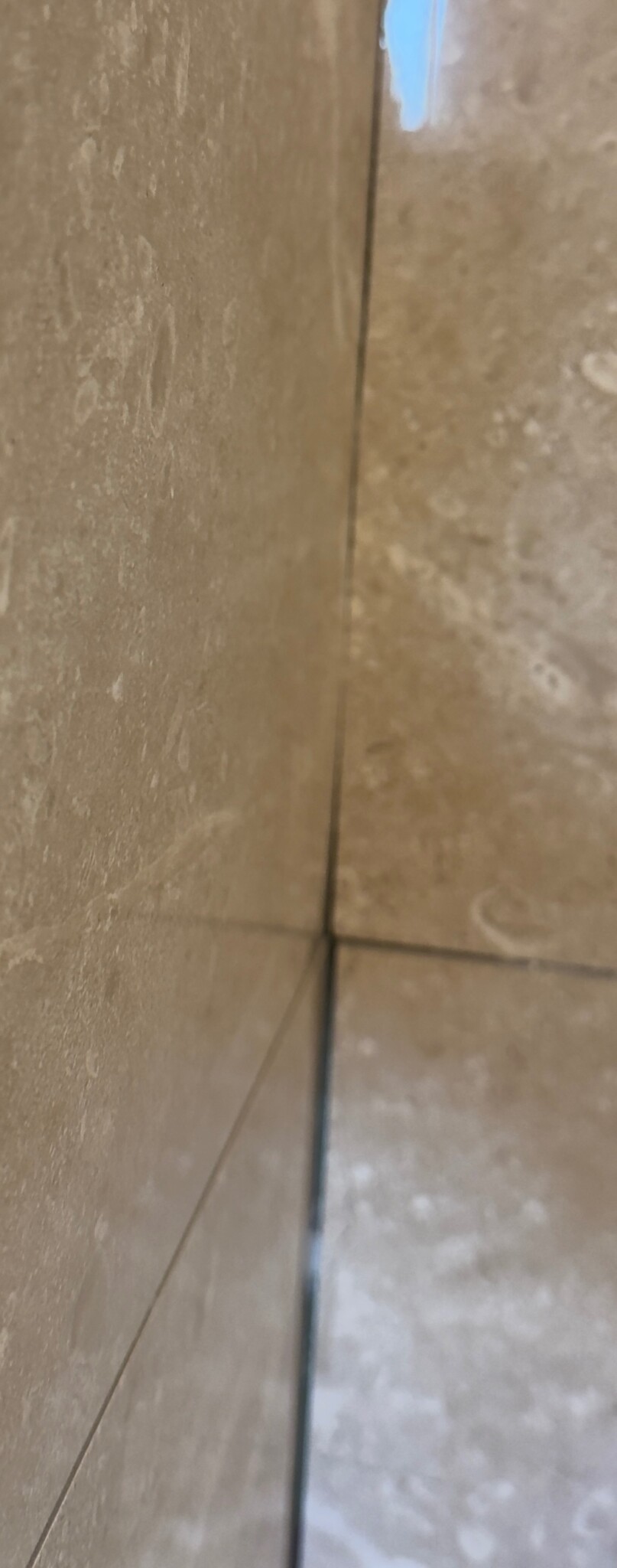

Har anlitat en firma att renovera badrummet. Golv och den raka väggen är riktigt bra jobbat (så länge jag sett han själv jobbat) men två korta o en halv rak vägg dvs där vattenledningar kommer ut är inte riktigt proffsigt gjort, t ex. På hörn plattor är fog mellanrummet är noll samt kapningen är inte heller raka och sätt ditt ett hörn skadat platta ca på 5-7 mm medan det fanns plattor över.
Väggplattor är 60x120 cm stående.
Vad har ni för tips?

Det är ju väldigt vanligt att väggar lutar lite eller är lite böjda och då går det ju inte att få fogen i hörnet att bli jämnbred med så stora plattor. Där ska det ju vara en silikonfog som döljer en del.
Däremot att det är borta flera mm i ett hörn är väl inte acceptabelt, om det inte ska dit en taklist.
