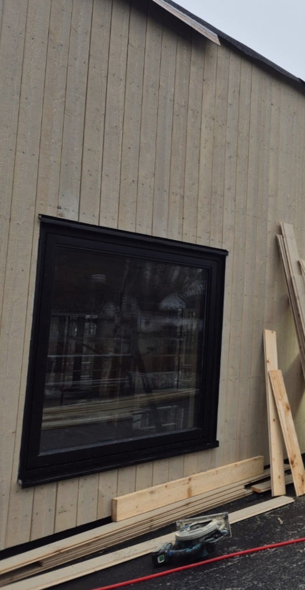

Vi planerar vårt till/ombygge av vårt hus och första delen kommer bli tilläggsisolering samt fönsterbyte.
Vi tänkte ha foderfritt utvändigt när vi sätter dit ny panel, och klurar lite på hur man löser vattentätheten på bästa sätt.
Den gamla panelen kommer rivas bort, och vägguppbyggnaden blir 30mm västkustskiva, stående 25x48 luftningsläkt, liggande 28x70 glespanel för att spika stående 22 x 95 falsad panel i.
Fönstersmygen blir 70mm, och kommer sticka ut några mm utanför fasadliv, vilket ger oss en fönsterplacering ca 65 mm innanför panelen. Fönsterkarmens ytterkant hamnar då 10 mm innanför den gamla stommen. I underkant tänker jag mig ett membran som fästs mot fönstrets underkant med uppvik på vägg, och även ut över västkustskivan. Över där kommer underblecket som jag tänkte fräsa in några millimeter i smygen för att få det tätt ovanifrån där gaveln på plåten möter fodret. Men hur gör jag vid sidorna där panel möter foder?
Det går inte att foga då vi kommer ha en ganska transparent ytbehandling på panelen.
Membran även här eller räcker det med en diffusionsöppen tejp mellan fönster och smyg? Är fönsterplacering vettig eller ska man flytta ut det i liv med stommen? Innebär ju att vi får klyva alla foder men det är ju inget jättejobb. Något annat som jag har missat?

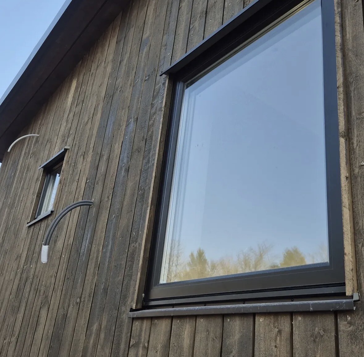

Något sådant hära?
  • Fönster med svart karm monterat på fasad av träpanel, omgiven av brädor och verktyg på marken.
Ja typ så!

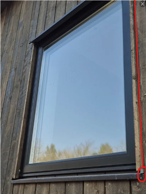

Denna bilden visar lite mer om hur smygen ansluter.
  • Fönster på träfasad visar hur smygen ansluter mot väggen.
Ja något i den stilen blir det, med lite djupare smygar.
Det jag är mest orolig över är de markerade delarna i bilden, där har vi öppningar/glipor som kommer bli utsatta för vatten. Förotom att grundolja, finns det något mer man kan göra för att skydda dessa brädor och bakomliggande konstruktion? Fasadskivan tål ju lite vattenstänk och det lär ju kunna torka ut bra med luftspalten. Men ändå, finns det några trix för att få det tätare/mer robust?

Personligen så anser jag inte att denna paneltyp lämpar sig till fasadskiva av typ västkustskivan. Utan man behöver ha en tät vindförsegling där fasadens vind och fuktskydd tätas mot fönstret.
Om man då drar en difföppen vindduk mot stommen, innanför västtkustskivan och tejpar med tät men diffusionsöppen tejp mot fönstret, borde inte det funka? Den hamnar ju då hyfsat i liv med ytterkant fönsterkarm och går lätt att tejpa ihop.
Ja det är så man gör då västkustskivan primärt är för att bryta köldbryggan så bör man ha ett tätare skikt innanför helt rätt.
Okej, tack för det!
