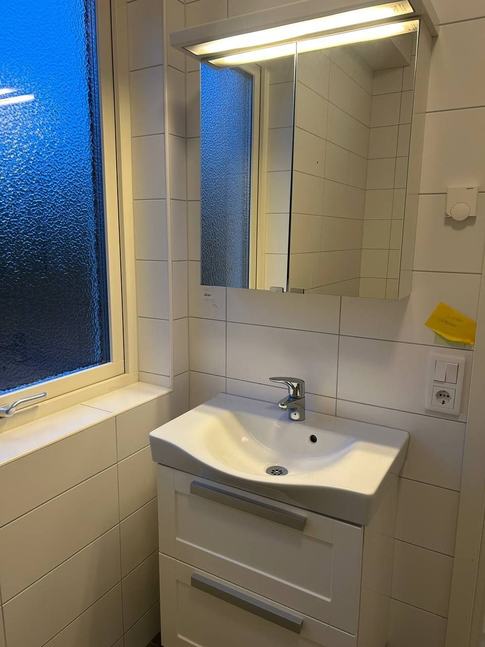

Ett stort fönster ca 110*130 i badrummet. Valet står mellan
kakellist i färg typ Genesin Sandstone
Gerade plattor runt om, extra arbetskostnad ca 1 dags jobb för 1-2 personer. Pris minst 6000 kr extra.
Är det värt det?
Fönstret är placerat bredvid handfat och kommod och kommer användas för avlastning och lägga värmetyg på, vid hårstyling
Ett ytterligare alternativ är ju att visa änden på plattan också
Fönstersmyg på ca 10-12 cm djup och det är kanten som skapas utåt som jag funderar över.

Tycker att i ditt fall blir smygen viktig då den är så synlig varje gång man använder badrummet, så jag hade alla dagar gått på gerade hörn får att få pricken över Iet.

finns risk att man slår sönder hörnen?
Naturligtvis.
Det blir faktiskt riktigt snyggt med hörnlister också. Sedan undrar jag hur långsamt de tänker jobba. En hel dag extra för kanske två personer. 16 h! Kan varna för att de är lite osäkra och vill att du betalar deras skolgång i konsten att ställa in kapen på 45 grader.
