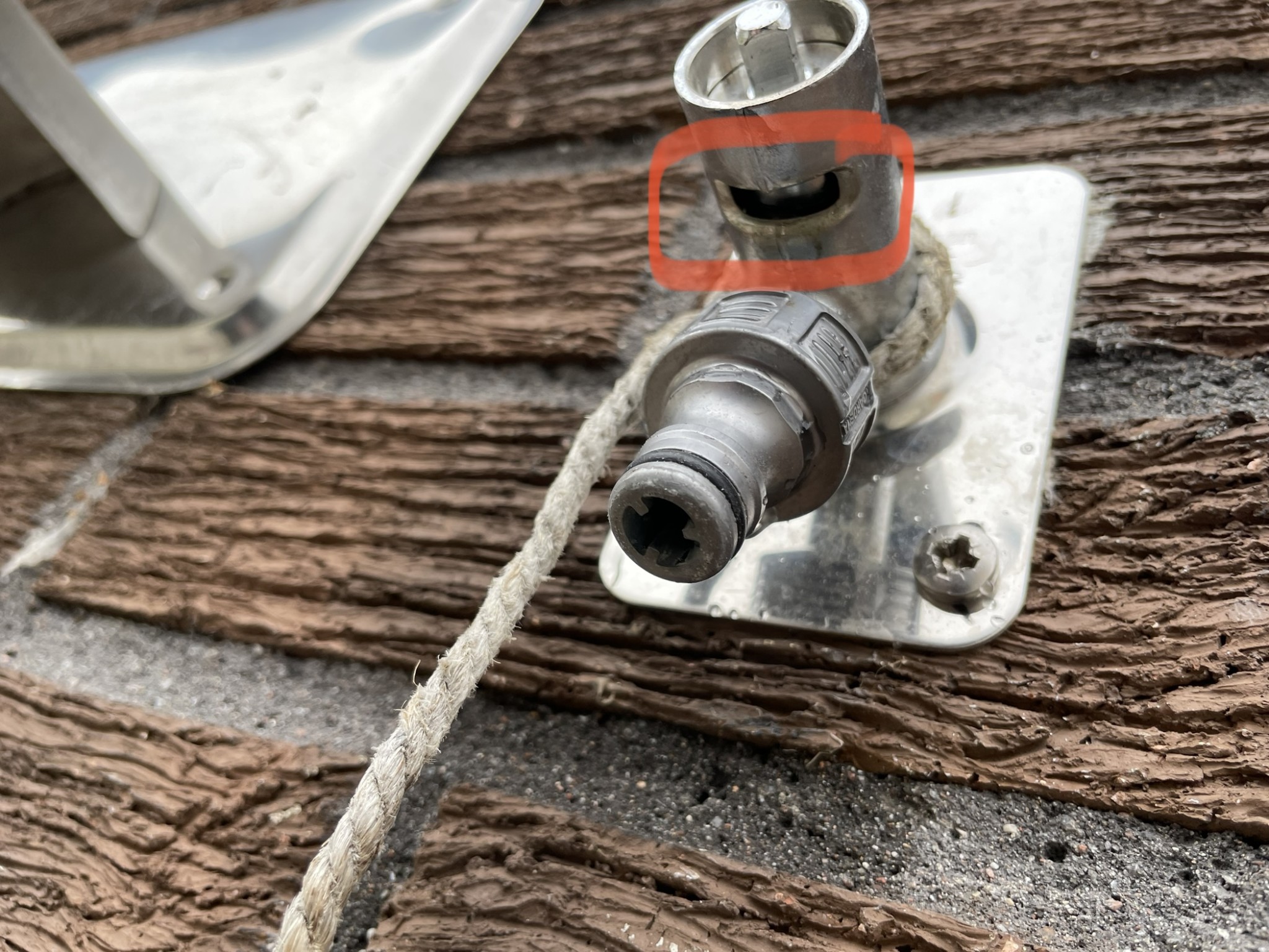

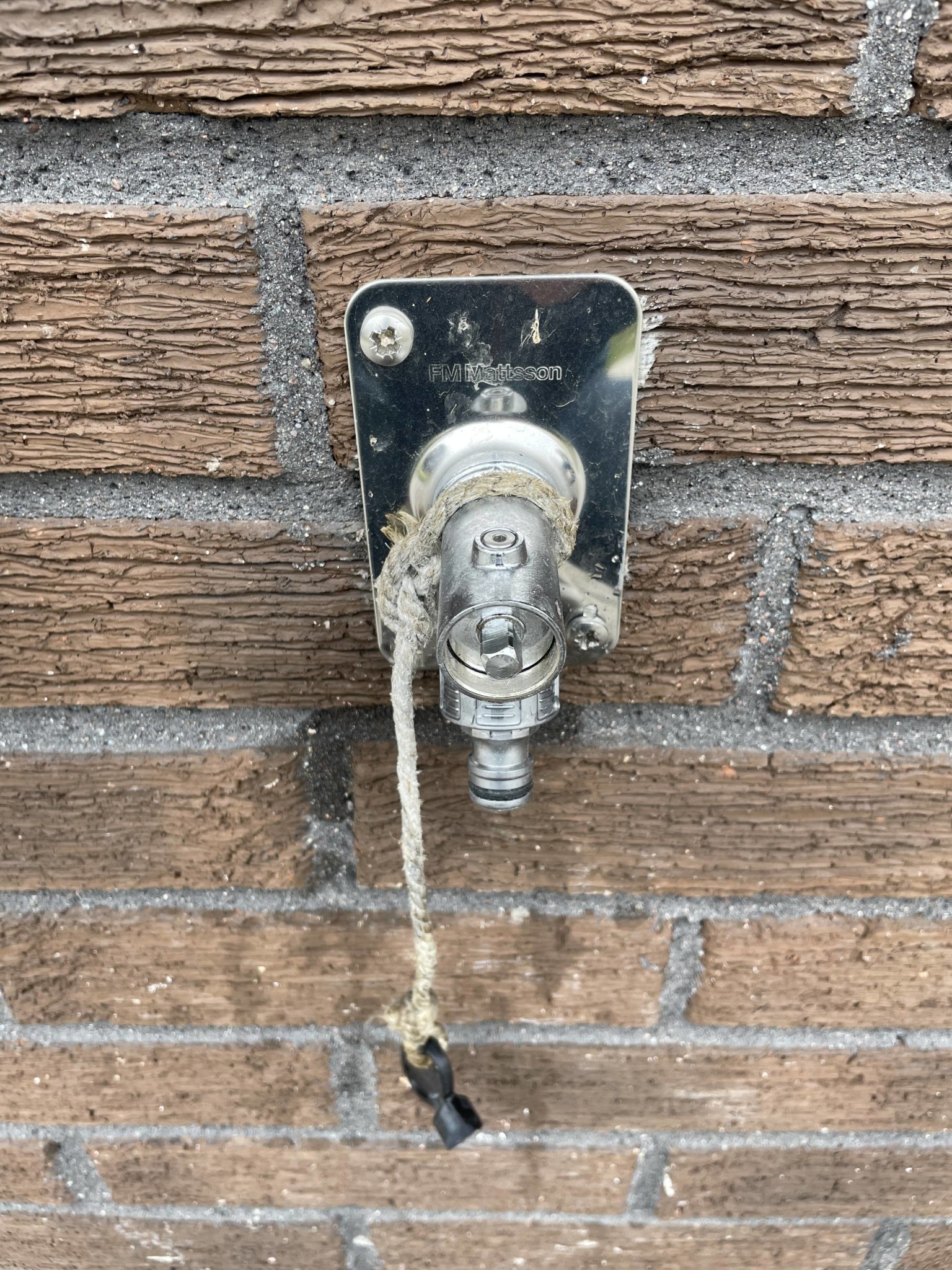

Min utkastare på husfasaden läcker/sprutar vatten genom en skåra undertill.
När man har trycksatt slangen sipprar det lite och när man ska dra åt och stänga av vattnet så sprutar det ut ganska mycket.
Vad har denna öppning för funktion. Varför kan inte min slang ligga trycksatt utan att det sipprar ut vatten här?

Nej, det läcker förbi kranöverdelen. Kanske räcker med nya O-ringar: https://www.fmmattsson.com/sv/tradgardskranar-spolblandare-och-diverse-kranar/42930400

Dom brukar läcka när dom är lite halvöppna så det kan du testa innan du köper reservdelar.
Angående att det sprutar när du stänger så är bästa lösningen att öppna vattnet i andra änden av slangen så du inte har fullt tryck i slangen när du stänger, då slipper du bli blöt om byxorna.
