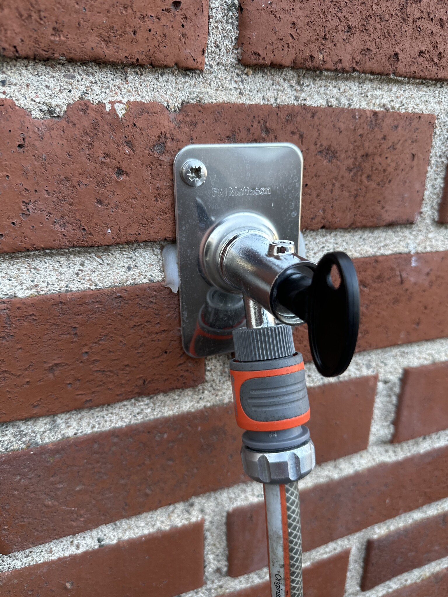

Någon som har erfarenhet av Fm Mattsson utkastare? Denna droppar trots att vattnet är avstängt.

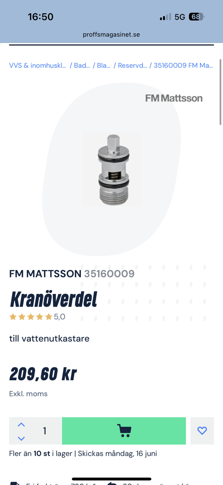

Är det lätt att byta packning själv? Och är bilden från proffsmagasinet rätt reservdel isf?

det var tätt fram till imorse när jag drog igång vattnet för första gången. Vi tog över huset i maj och förra ägaren hade dragit åt med nyckeln så in i… så är om något gick sönder då.K krambriw skrev:
Ja, det är nog kanske så, många vrider åt för hårt när man ska stänga av vattnet, det ska man inte göra
Jag bytte själv hela utkastaren förra året, det var enklare än att hålla på med reservdelar, våran var 35 år så det var kanske ändå dags
