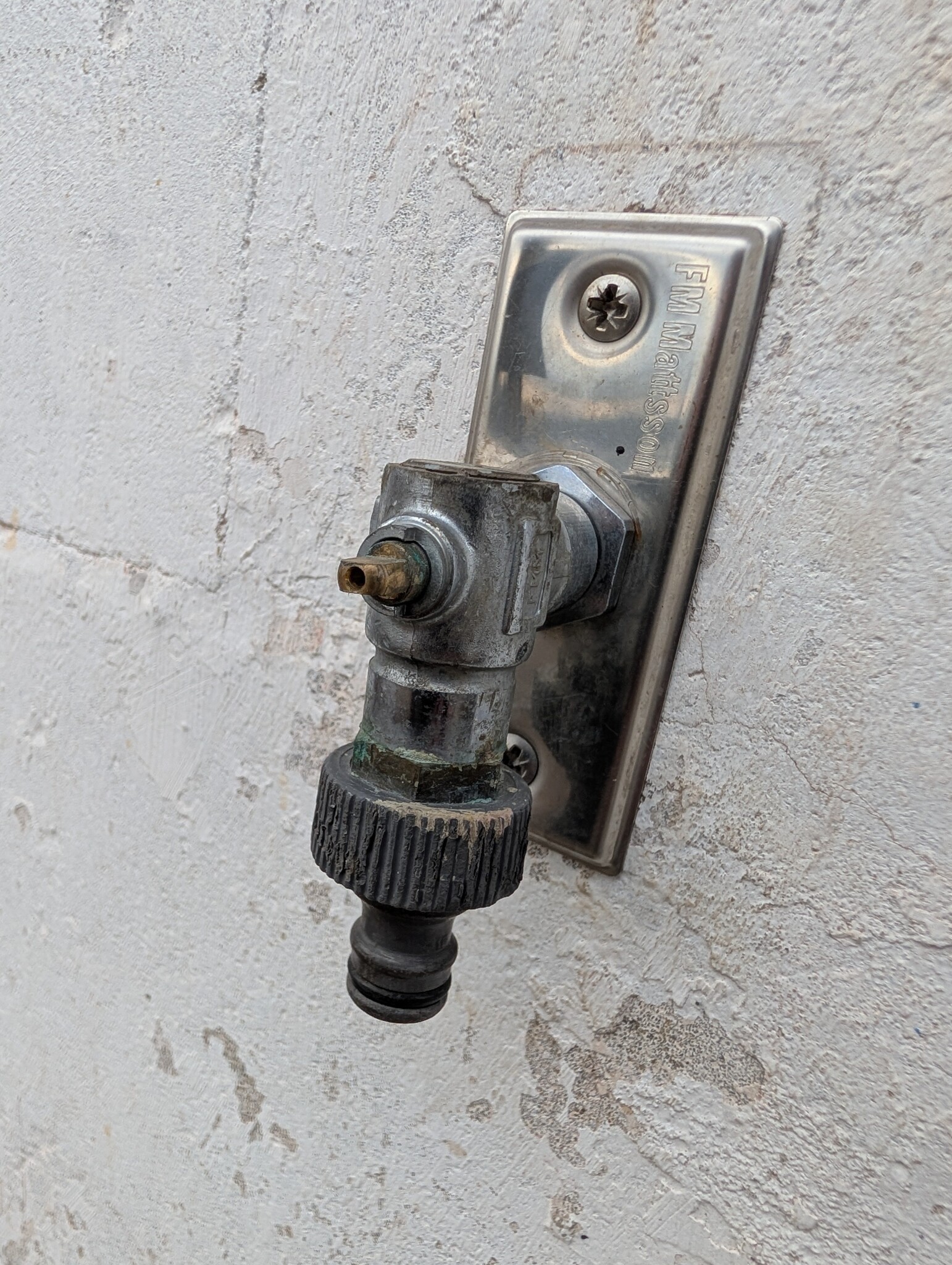

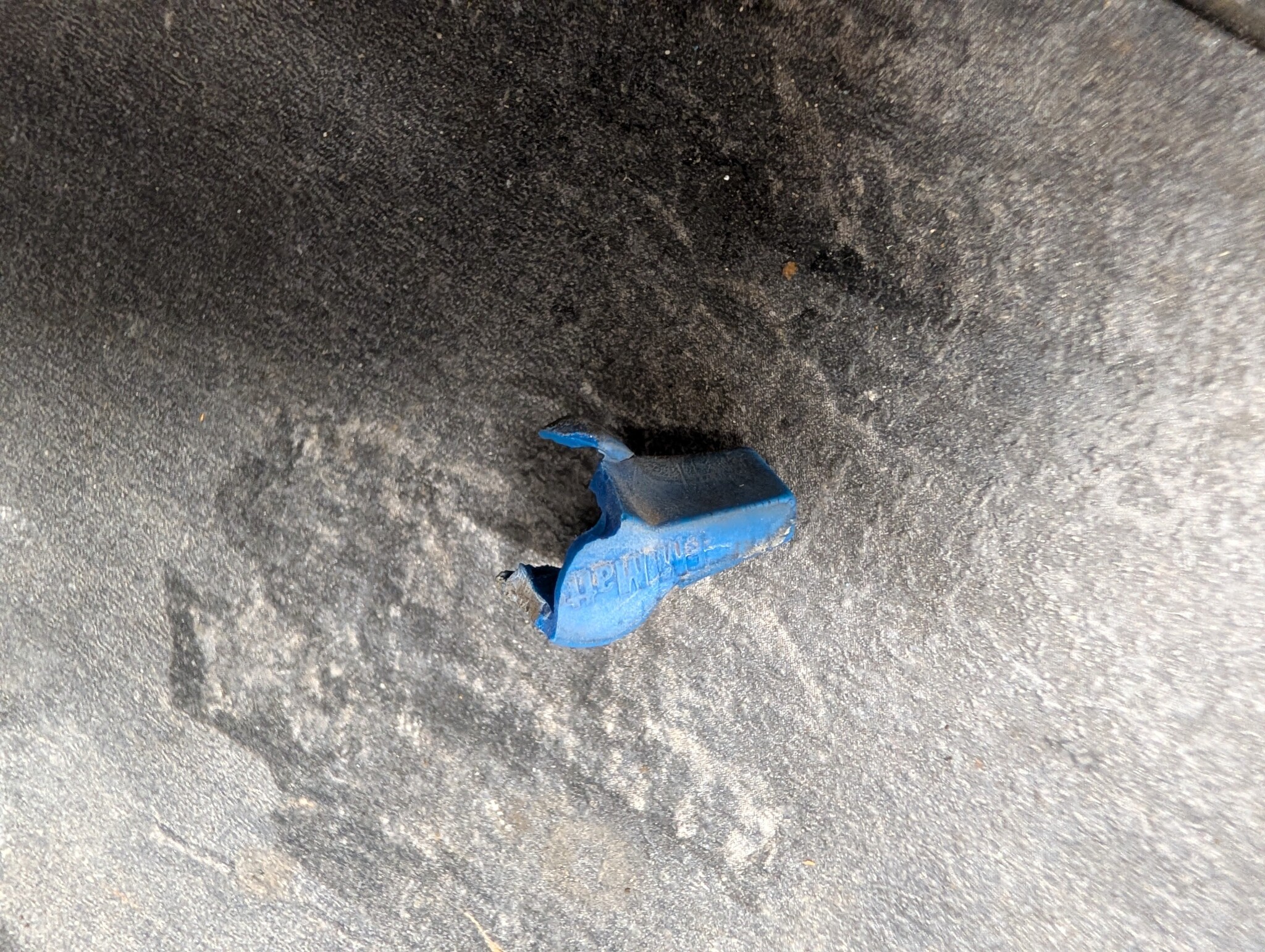

Behöver ett nytt vred till en FM mattsson vattenutkastare. Har försökt men inte lyckas identifiera vilken typ av utkastare jag har och vilken typ av vred som passar. Mäter 4.1mm mellan de två platta ytorna.
  • Utan vred FM Mattsson vattenutkastare monterad på vägg, metallisk yta med märke på platta, tydlig gängad utloppsdel.
  • Trasigt blått vred till FM Mattsson vattenutkastare på en mörk bakgrund.
Tvek på om det är en regelrätt utkastare.
Ser ut som en väggbricka med ventil. Är vi ute eller inne?
PixelSE
Bästa svaret
Väggbrickan & ventilen är FMM men det är ingen vattenutkastare i den bemärkelsen.
Finns dom ventilerna fortfarande så borde ett välsorterat byggvaruhus ha dom!?
I annat fall rekommenderar jag att sätta dit en riktig vattenutkastare!
Nja, du kan ju såklart byta bara ventilen såklart!😃
PixelSE
Tack! Ni har helt rätt. Det är utomhus och det är nog bara en vanlig kulventil inser jag nu. Får ta och montera en riktig utkastare😀

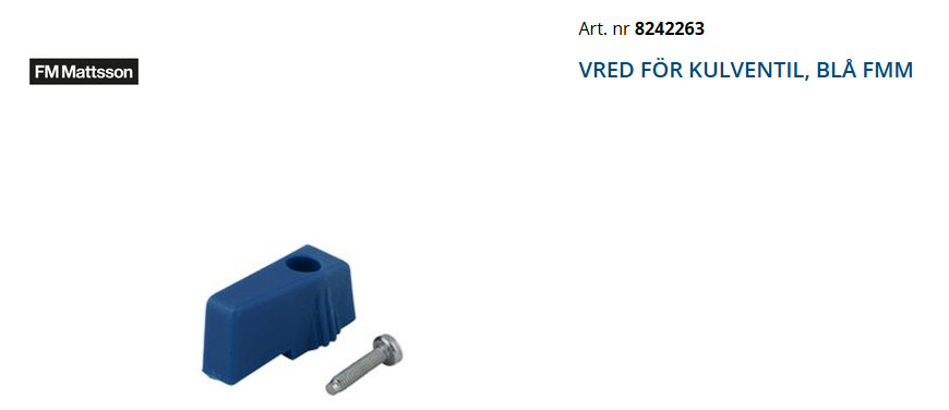

I väntan på att en ny monteras så finns vreden att köpa!
Blå vred för kulventil från FM Mattsson, art.nr 8242263, inkluderar en skruv.
