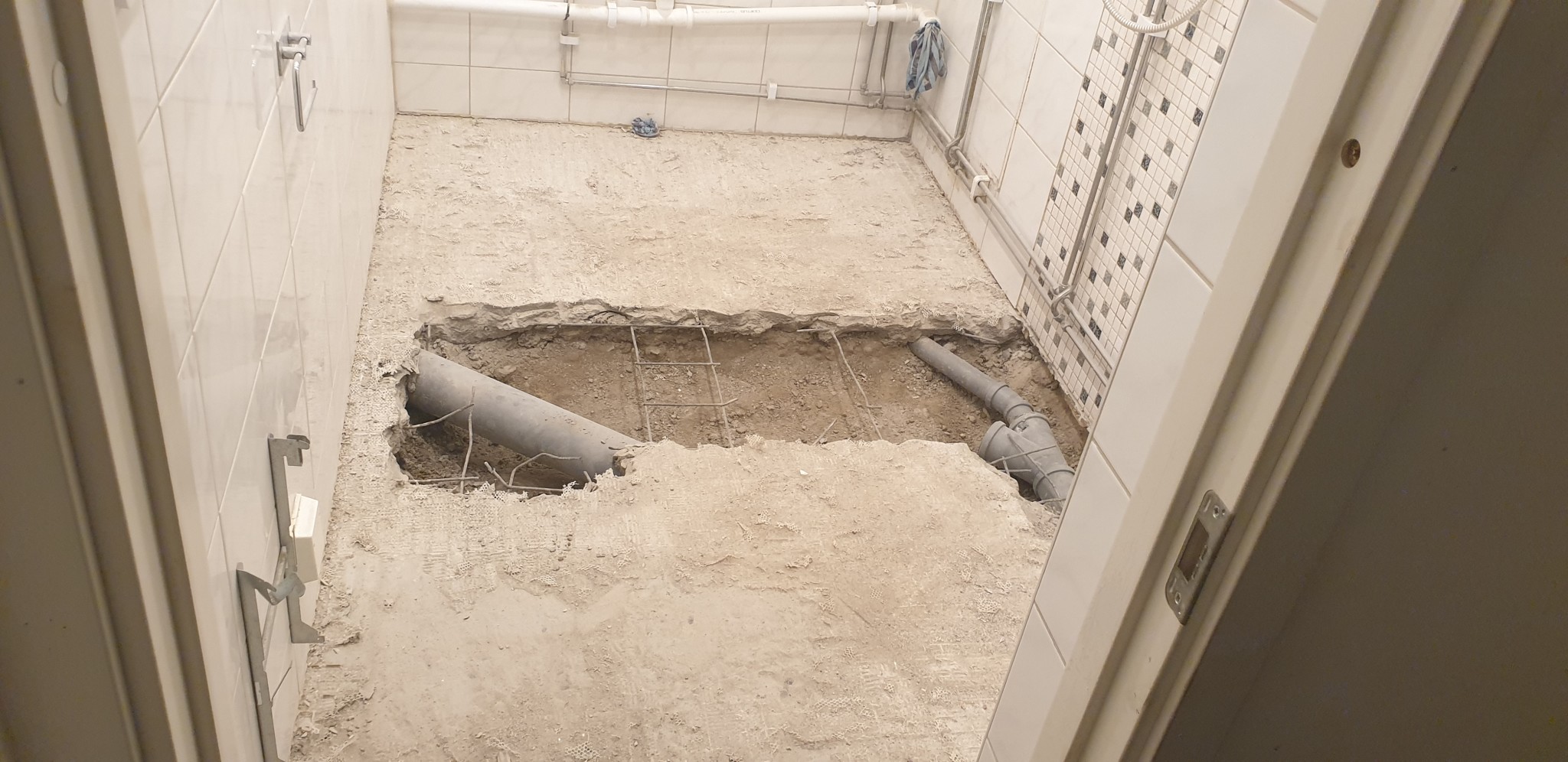

Jag tog bort klinkers från badrum golv. Undrar om jag får lägga Flyttspackel på gamal fix som är lite kvar. Eller blir det något fel.
  • Badrum under renovering med uppbruten golv och synliga rörinstallationer.

Som det ser ut så måste du riva väggarna också......
Några andra också rekommenderade det men just nu har inte ork/tid att riva upp allt. Golvet kommer upp ca 1 cm på vägg kakel samt ska använda Sika vatten tätt fix och killto 's vatten tätt fog. Samt ska placera disch kabin. Och fixa sillikon i alla golv kanter. Hoppas det håller ett tag. Vad tycker du? Men vad rekommenderar du angående Flyttspackel? Ska jag fräsa/slipa allt gammalt fix eller lägga Flyttspackel på bara på gammal fix?
Kör på, det kommer ju ändå få göras om sen. Dammsug och primer först.
