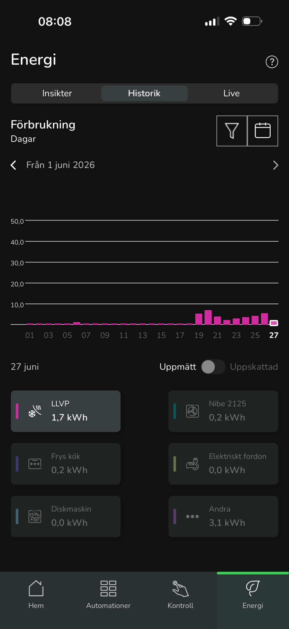

Hur omfattande är det att sätta in en LLVP som kan kyla på sommaren, elbehov och liknande.
Den drar inte mycket el en beko billig som satt i vårat hus i Skåne. Får se idag när det blir över 30 grader.
Kommer sätta in en på ovanvåningen också när pengarna finns.
  • Skärmbild av energiförbrukning från juni 2026, med graf och förbrukning för olika enheter som LLVP, frys, och elfordon.

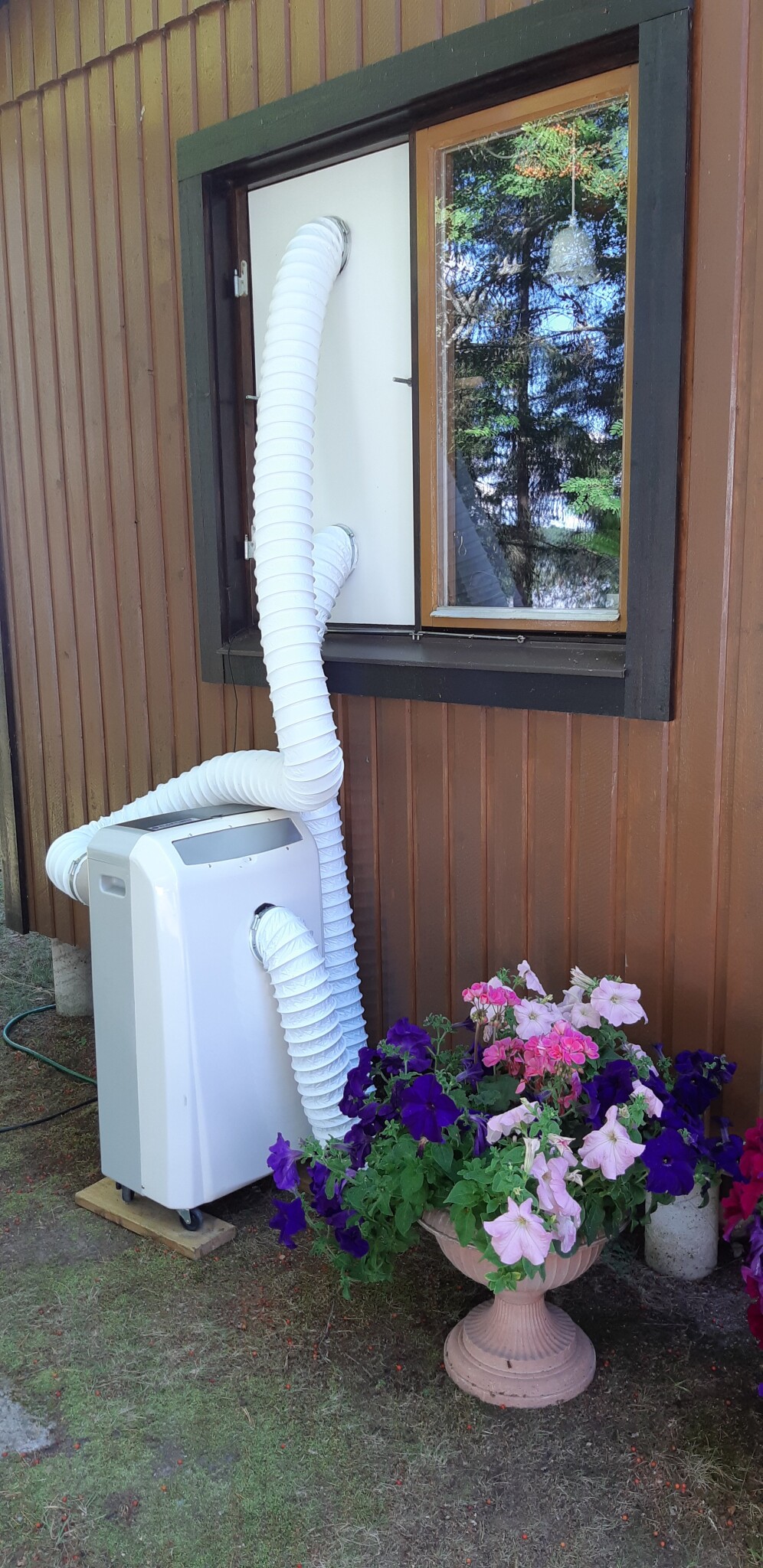

D David__11 skrev:
Blir varmt i morgon och tänkte ta fram vår portabla AC.
Skulle det hjälpa att ställa enheten utomhus på uteplatsen och dra röret från kalluftutblåset in genom fönstret? Då skapas ett övertryck inne i stället för undertryck och varm luft skulle inte behövas dras in?
Har själv gjort en sådan lösning genom att modifiera en portabel AC (se bild).
Byggde om den lite, så att den kylda luften får cirkulera i en sluten krets genom förångaren.
Monterade dessutom en separat temperaturgivare med 3 m kabel, att placera i det kylda utrymmet.
Använder den normalt för att kyla skjutet vilt, då jag är jägare, men under värmeböljor får den kyla ned även mig (bilden är från fritidshuset). Det blir mycket effektivare än att ha maskinen inomhus och hela tiden suga in varmluft. En annan fördel är att maskinen står utomhus, och man slipper bullret.
  • Portabel AC med ombyggda luftslangar genom fönster i fritidshus, omgiven av blommor i kruka utomhus.
