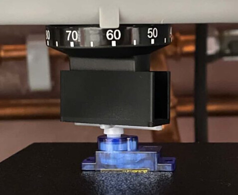

Jag tänkte om man kunde hitta/tillverka en lämplig U-profil som man limmar på servoarmen som sedan blir som en klo som vrider ratten. Han som har gjort guiden jag följde har 3d-printat något liknande (se bild). Jag har dock ett rör ivägen...
Bild på en blå servoarm fäst på en plattform med en svart ratt överst, del av ett projekt för att tillverka en U-profil för att vrida ratten.
Attitudeswe
Om man limmar så är det väldigt viktigt att mitten på armen hamnar mitt på ratten. Med detta U tillåts ju lite glid så det blir mer förlåtande.

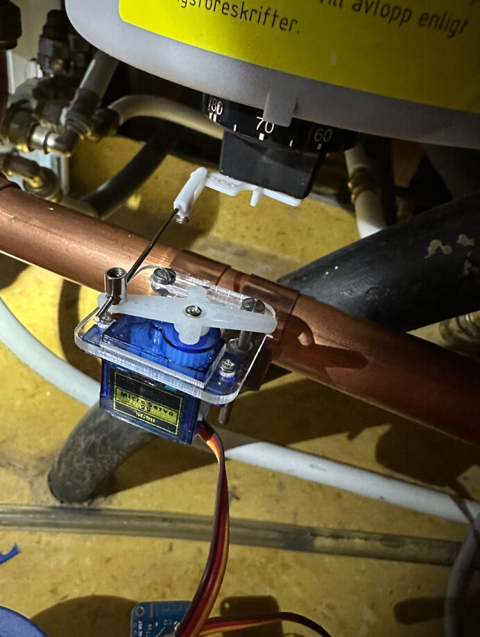

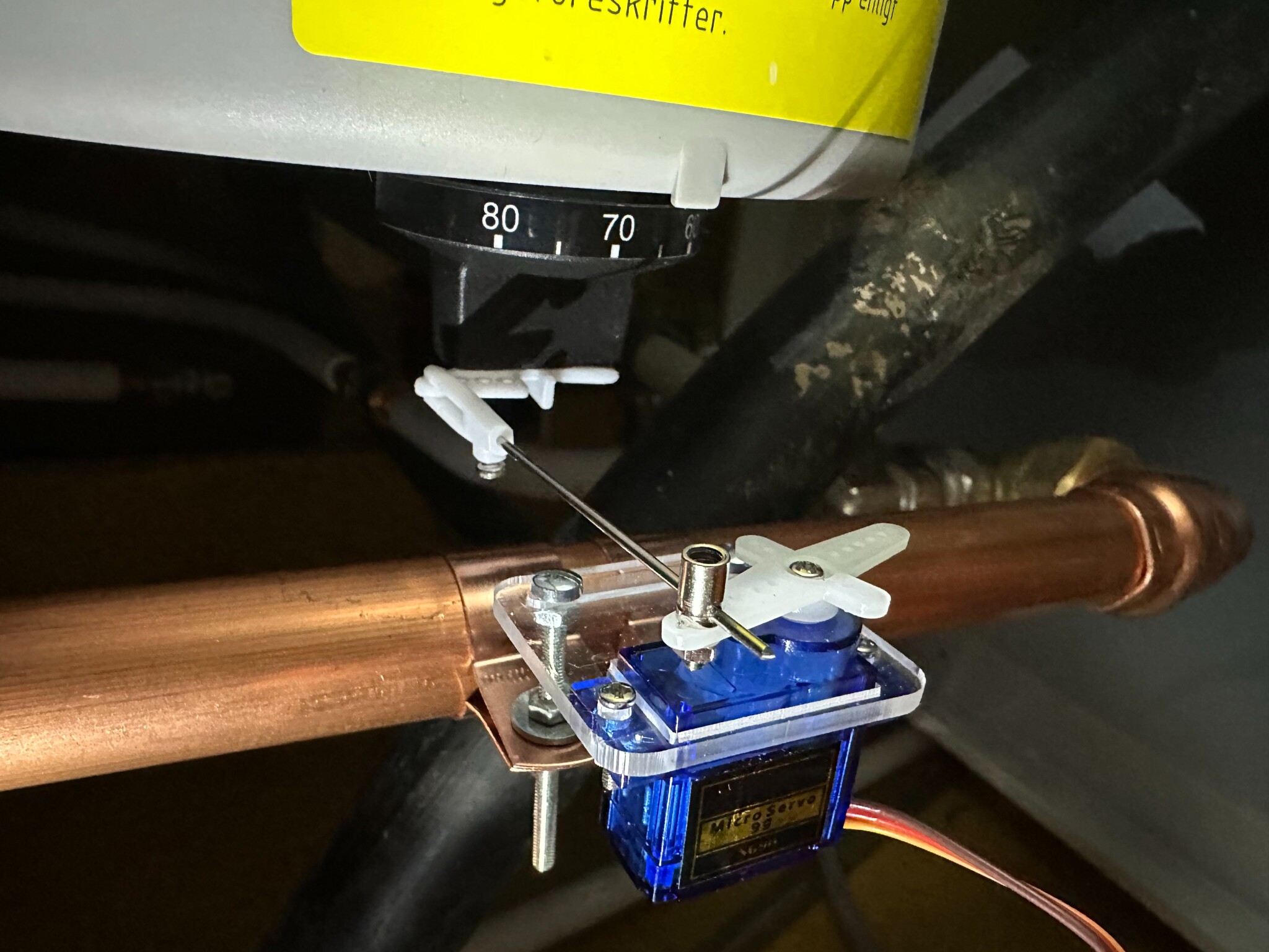

Nu har jag monterat och det blev bra, fick bli ett annat montage än det jag tänkte först. Den enda åverkan jag har gjort på VVB är att limma fast den vita plastbiten med hål (ett RC roderhorn) på termostatvredet. Jag kan ställa tempen i beredaren mellan 55-80°C med denna lösning med en stötstång, en servohållare och 2st klämsvep. Jag kan dock inte stänga av beredaren helt men jag tänker att jag ställer ner tempen till 55°C på morgonen och vid middagstid så kanske det påverkar min effektavgift lite iaf.
Roligt projekt, och skulle något gå sönder kan jag enkelt koppla bort stötstången med en skruv bara.

Termostatvred med servomotor och stötstång kopplad till en varmvattenberedare, monterad på en kopparrörsinstallation.
Termostatvred på varmvattenberedare modifierad med servo, stötstång och roderhorn för temperaturjustering, monterad på kopparrör.

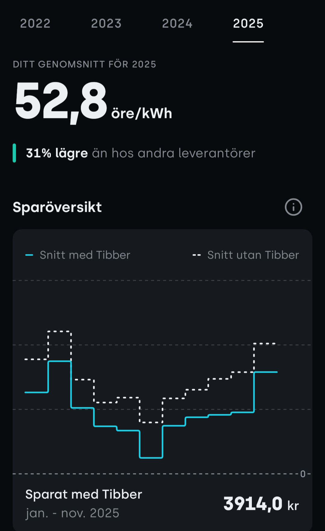

Med timpris finns det en del att hämta genom att värma på rätt timmar. SE3 (finns en elbil i hushållet med, men jag sparar ca 1500kr/år även om man räknar bort bilen):
Diagram över elpriser med Tibber, genomsnitt 52,8 öre/kWh för 2025, och en total besparing på 3914 kr jämfört med andra leverantörer.
