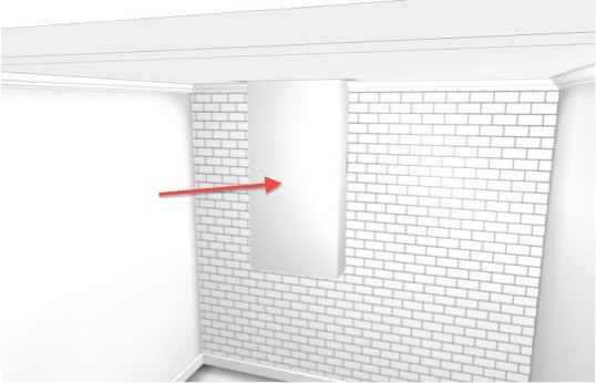

Någon som har lite tips på hur man ska bygga innervägg mot vägg utan stöttning mot golvet?
Den ska sticka ut 260mm och vara 700mm bred. och palla hängande väggskåp.
Skickar med en bild
Tack på förhand
Tror inte jag riktigt förstår tanken. Det gör att mitt svar kan bli helt åt skogen. Men:
Kan man inte se det där som att det är ett köksskåp som du sedan ska fästa skåp på? Då blir ju inte belastningen särskilt mycket större än att bara ha skåp direkt på väggen.
Av din bild att döma har du en tegelvägg. Borra och plugga.
