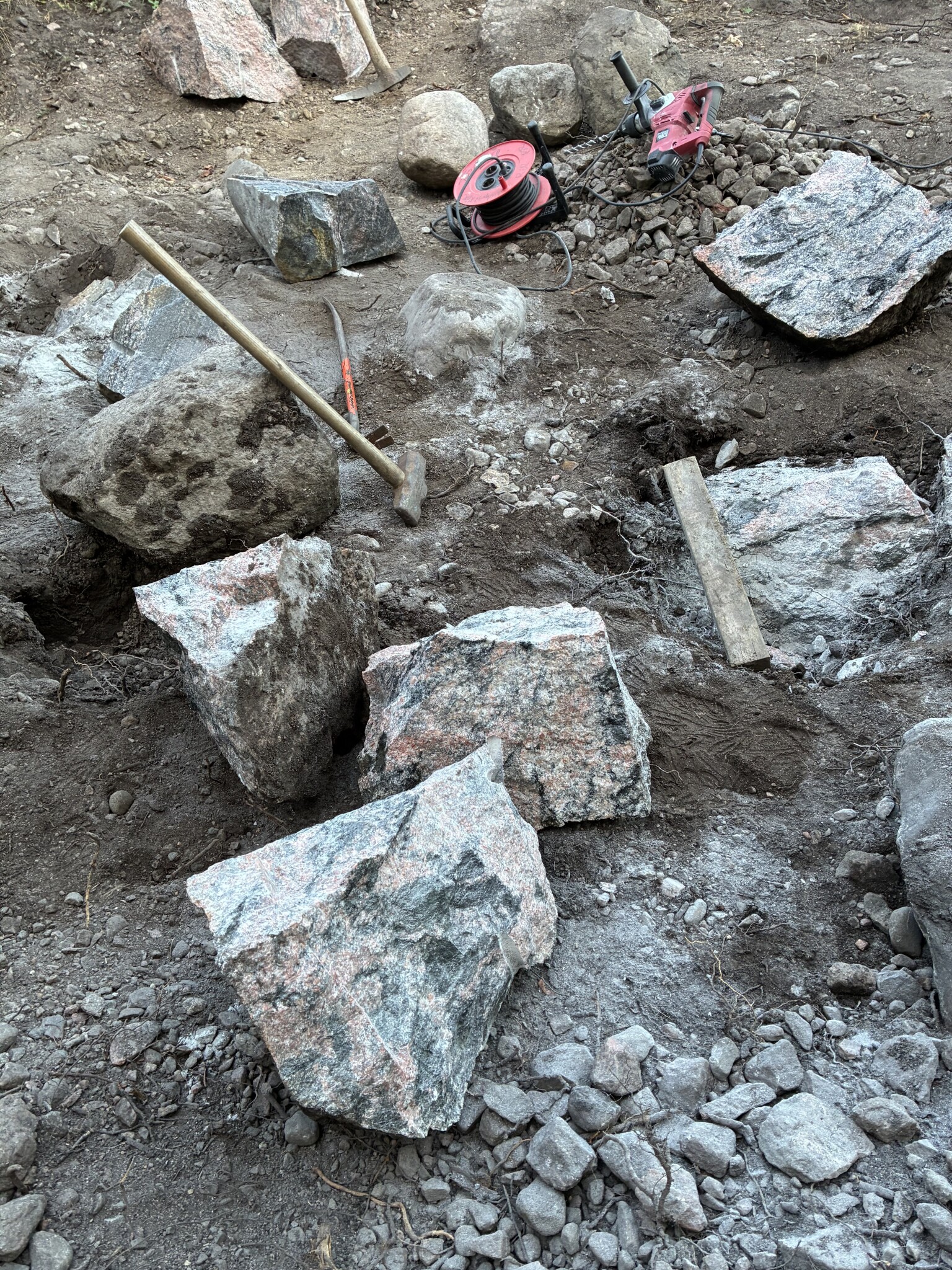

Hej, håller på med markarbete för att kunna bygga en Attefallare på plintar. Väldigt mycket sten, jag har oxå spräckt ett antal. Nu ska de flesta flyttas bort, lite för stora för bära.
Någon som byggt enkel ”kärra”? Tex ett hjulpar och ett flak, rulla/välta upp stenen till tyngdpunkten och dra för hand. Är på en ö, finns inga fordon.
De ska flyttas på skaplig platt mark.
Andra tankar?

  • Stenar av olika storlekar på en markarbetsplats, omgivet av verktyg inklusive en slägga, ett spett och en röd elektrisk kabelrulle.

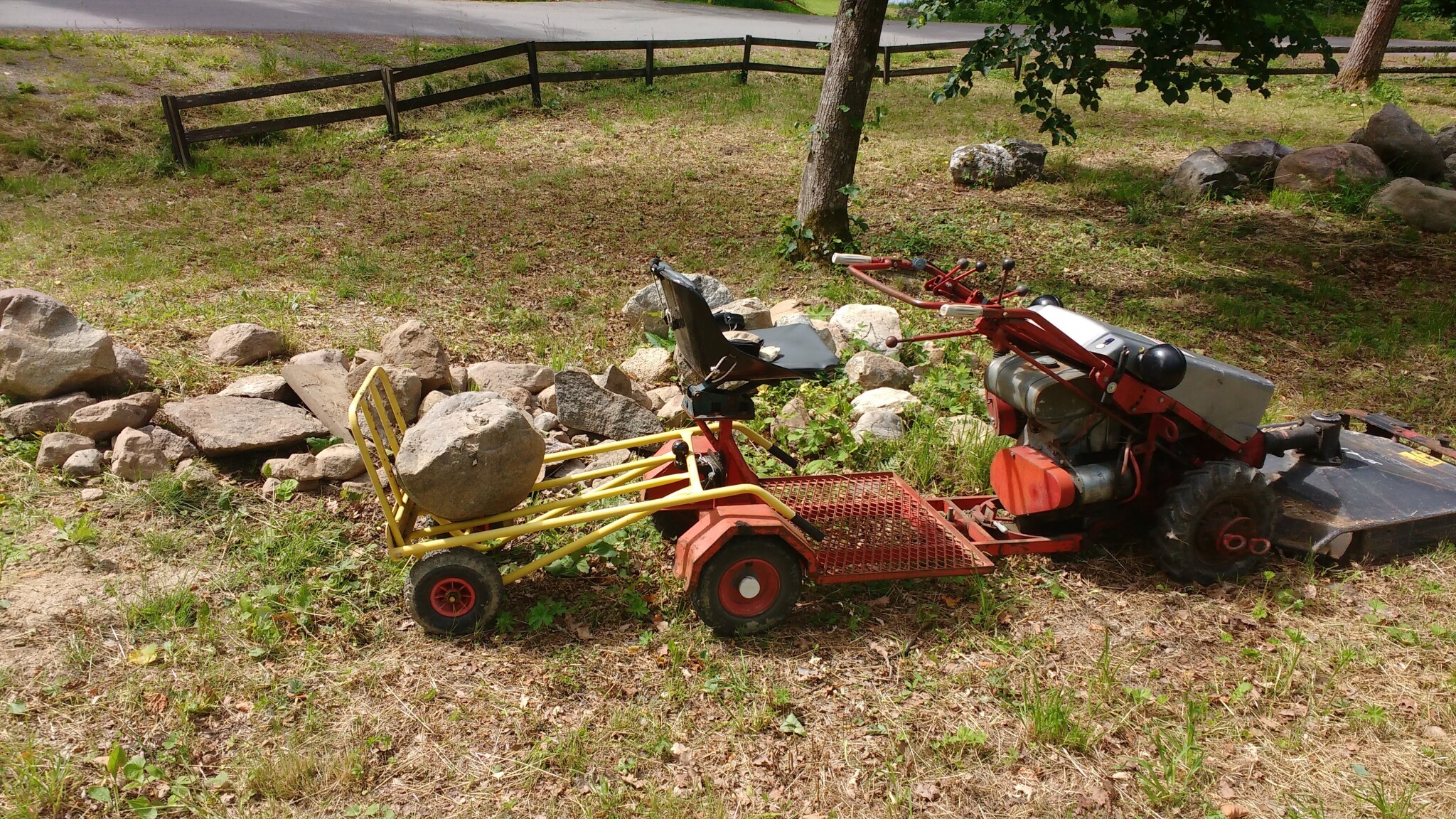

När jag i ett tidigare liv började ordna upp på tomten när vi hade byggt nytt så loggade jag många timmar med ekipaget på bilden..... Lyckades flytta betydligt större stenar än jag trodde på detta sätt.

Enligt TS bilder så ser det inte plant någ ut för en pirra för handkraft.
