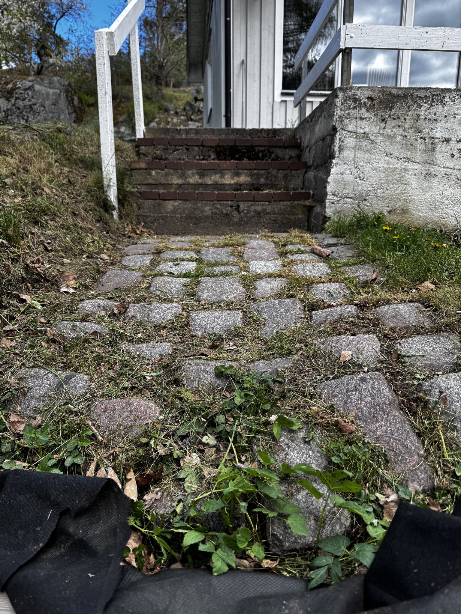

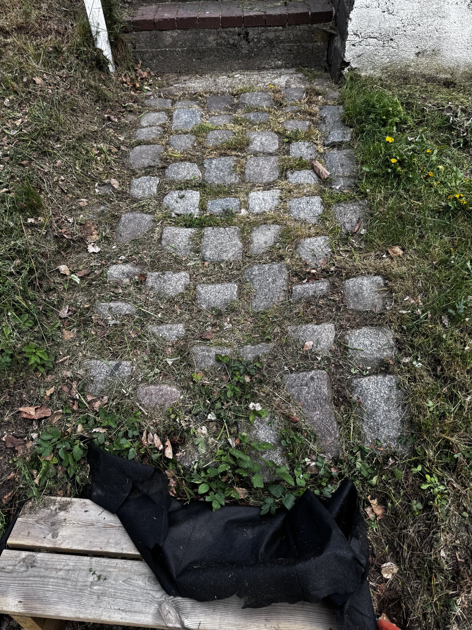

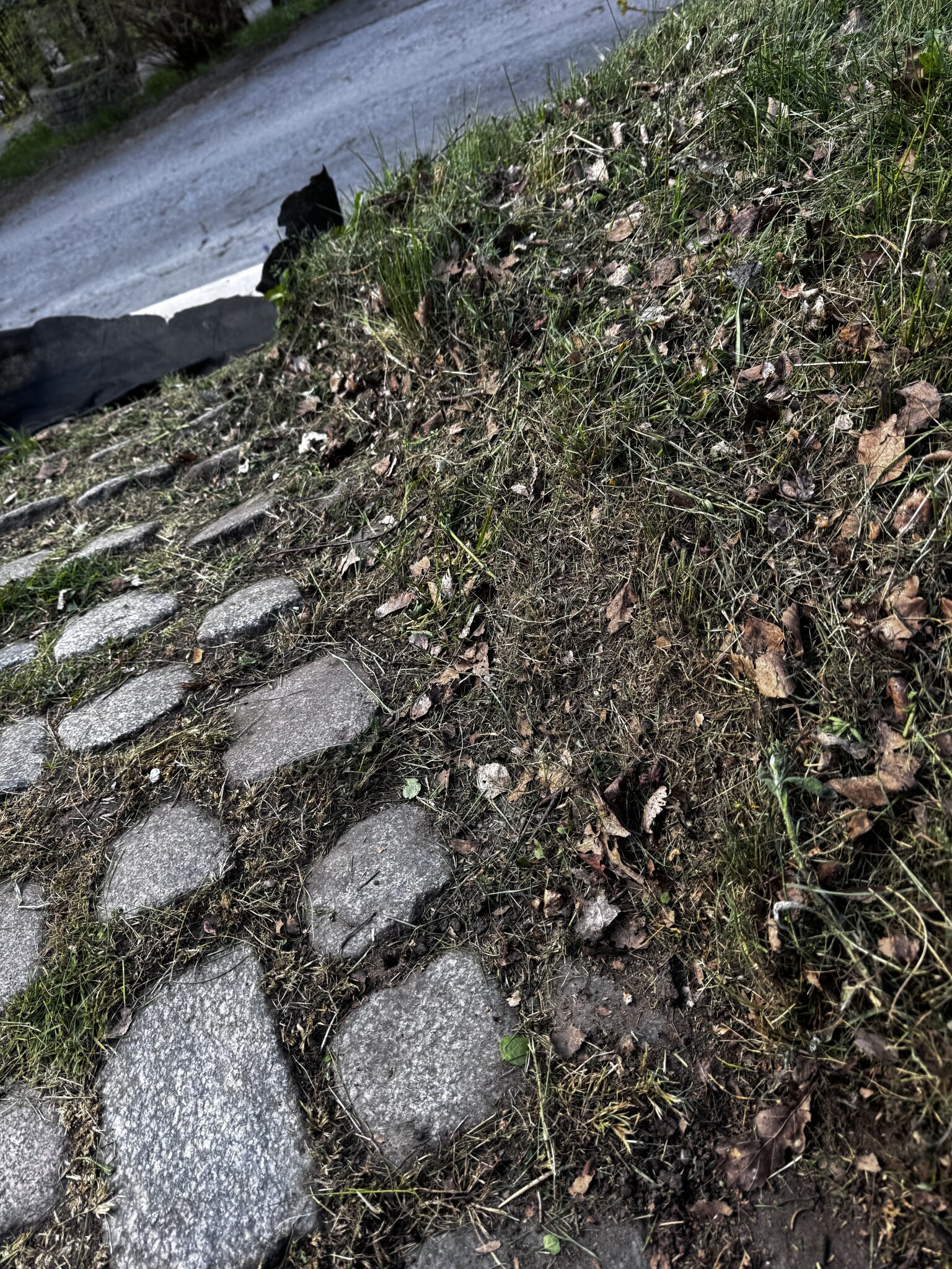

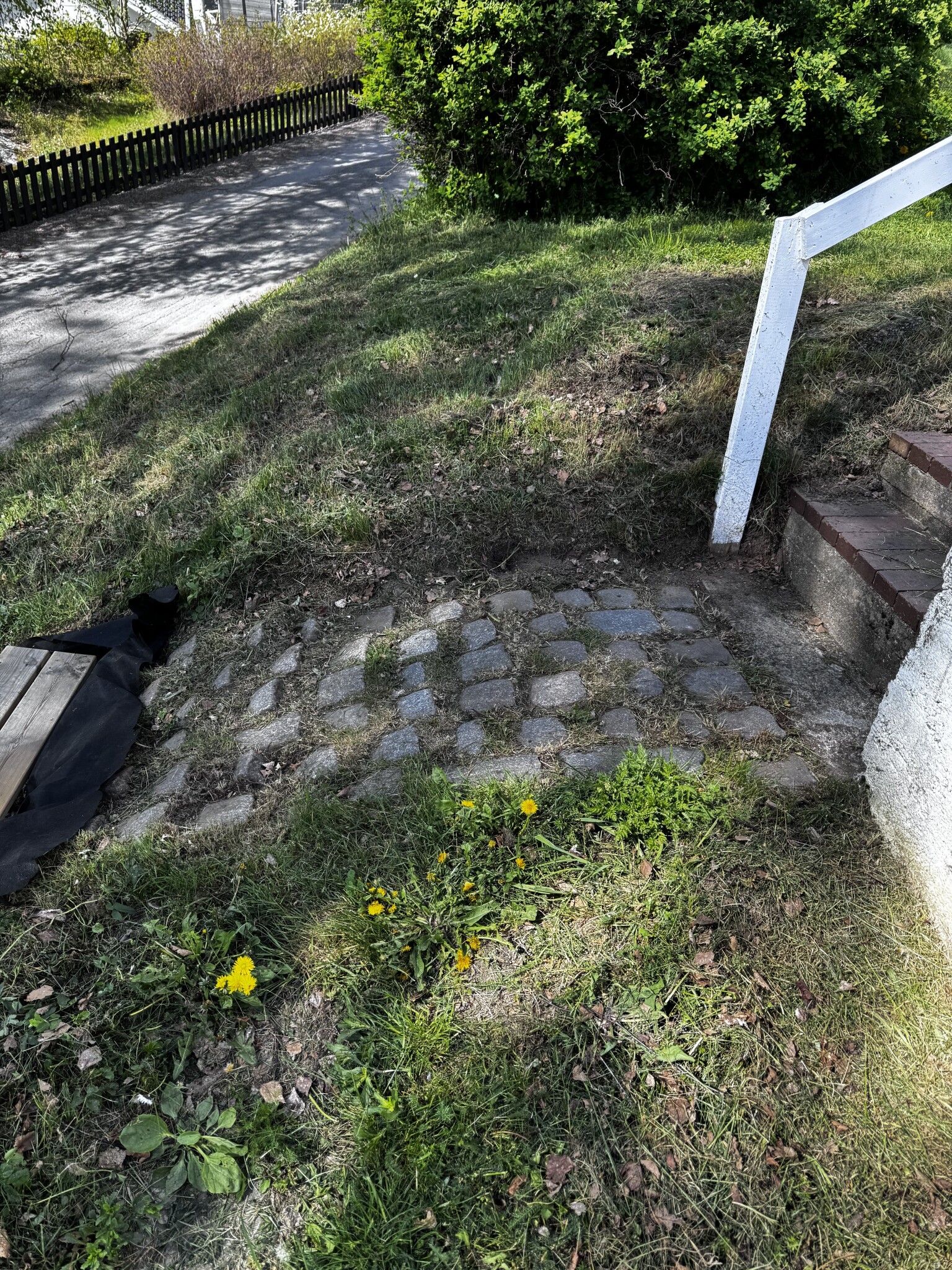

Hej. Min tur att börja sköta om sommarhuset. Tomten är uppbyggd på ett berg/stenrös på 60/70 talet och det enda underhållet farsan sysslat med är att klippa gräs. Nu till problemet.
Vi har flera ytor med olika typer av sten som del av trappor eller platåer. Tomten har ju flyttat sig lite senaste 50 åren så det lutar lite här och där. Första projektet blir en platå av fyrkantig sten mellan en trätrappa och tegeltrappa. Den lutar som satan och behöver göras om. Jag kommer behöva ta ut stenarna och fylla ut med något material, vad för material? Och hur kan jag någorlunda hindra stenarna från att sticka igen?
  • Stenlagd platå mellan gräsmatta och trappa med lutning, omringad av grönska och maskrosor.
  • Stenlagd gång med fyrkantiga stenar och ogräs, framför en trätrappa och tegeltrappa vid sommarhus. Trappavsatsen behöver renoveras.
  • Platå av fyrkantiga stenar som lutar, med gräs och ogräs mellan stenarna. Trätrappa i förgrunden och tegeltrappa i bakgrunden.
  • Kullersten som del av en sluttande gång i trädgården. Gräs och löv syns mellan stenarna, som behöver stabiliseras för att justera lutningen.

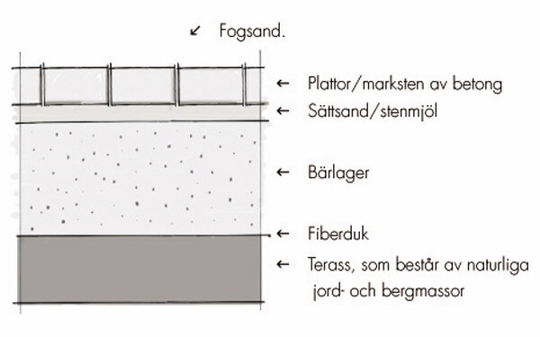

Gräv ut och grunda enligt denna sektion. Bärlagret bör vara i alla fall 200mm om det ska hålla. Avgörnade för bra resultat är att packa bärlagret VÄL med padda. Jag skulle också lägga till ett trappsteg ovan eller under för att slippa nuvarande lutning. Sikta på 2% lutning så upplevs det skönt att gå i.
Diagram av tvärsnitt för terrasskonstruktion med fogsand, plattor, sättsand, bärlager, fiberduk och jordlager.
