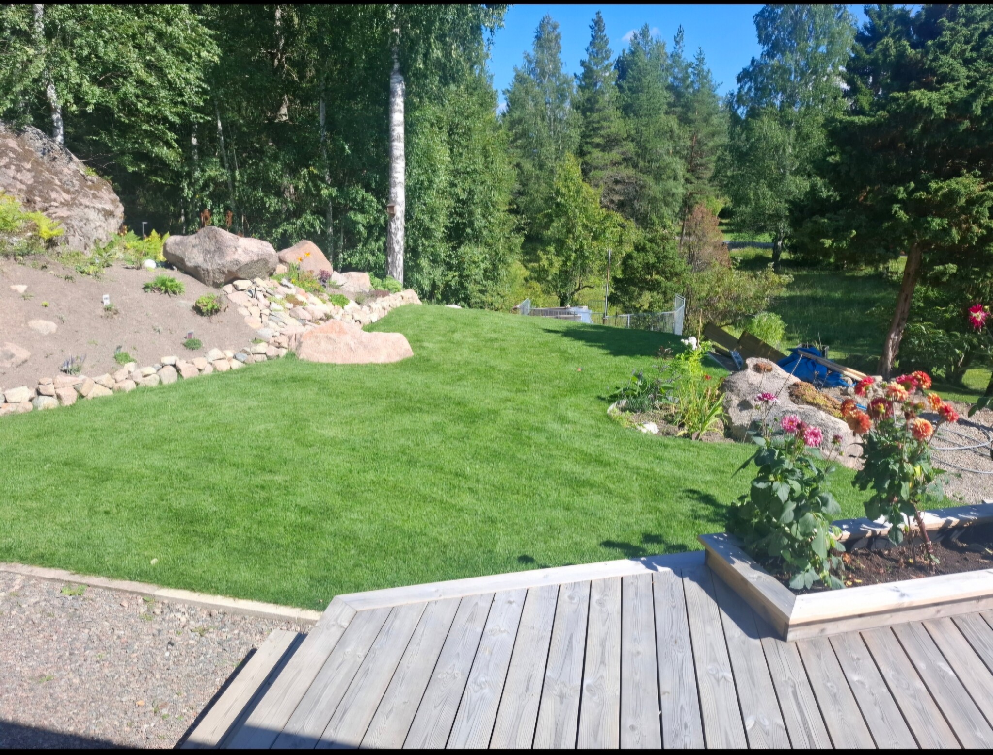

  • Grön gräsmatta med blommor, stenanläggningar och en träaltan i en trädgård omgiven av skog.
  • Byggarbetsplats utomhus med jord, stenar, skottkärra och spade i en skogsmiljö.
  • Byggarbetsplats med stenar, grus och verktyg i förgrunden och en skog bakom.
