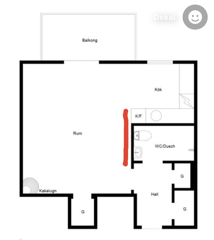

Hej! Skulle vilja flytta köket till den röda markeringen för att få ett separat sovrum. Med mina okunniga ögon ser vatten och avlopp väl ändå ut att vara bra placerade för detta?

Vatten och avlopp bör gå bra att dra runt hörnet, men diskhon bör förstås vara närmast den nuvarande. El går väl alltid att dra på ett eller annat sätt, om inte annat så med utanpåliggande kabel.
Hur är det med ventilationen?
Den behöver väl också ses över så det blir frånluft i köket och tilluft i sovrummet.
