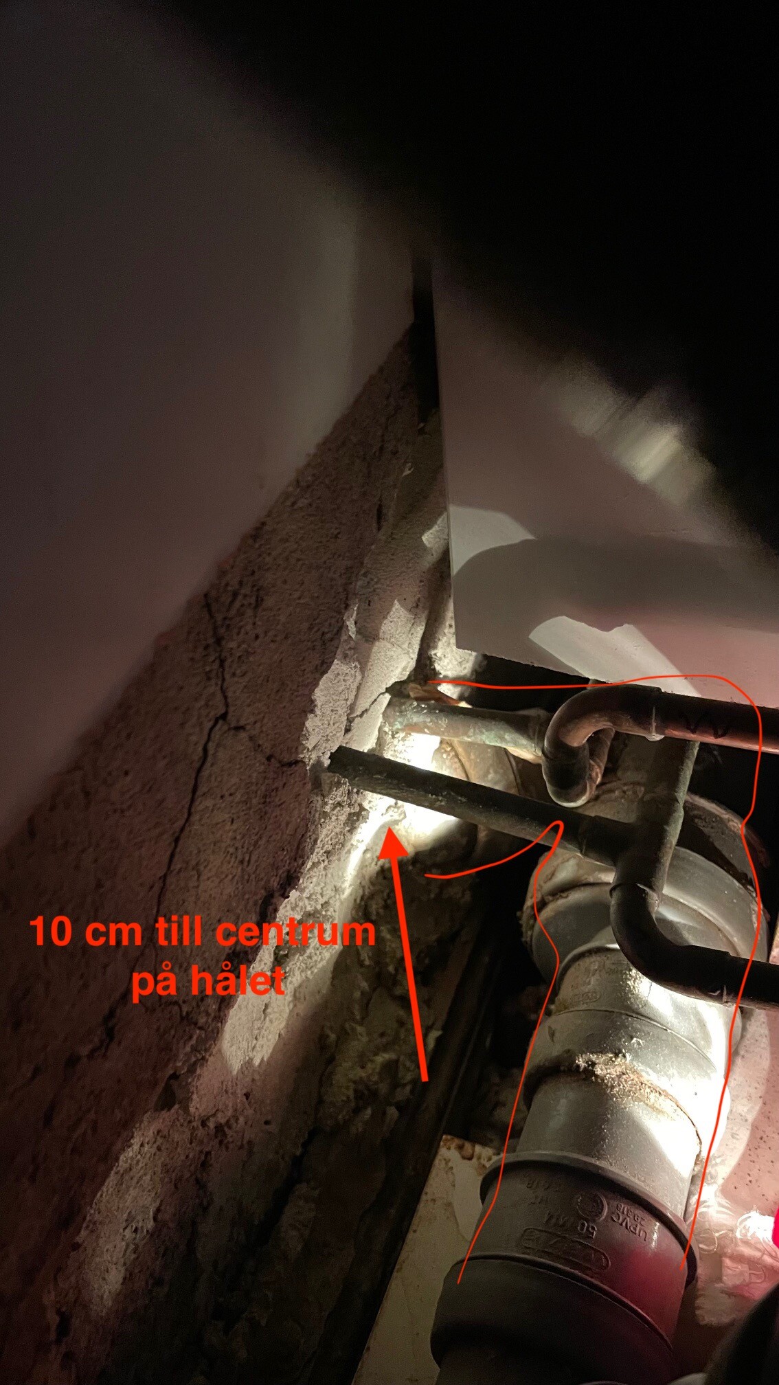

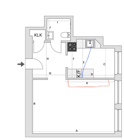

Vi har köpt en lägenhet (bostadsrätt) där vi önskar att flytta köket. Bostadsrättföreningen säger att de är skeptiska till att ge tillstånd till en flytt av köket på grund av risk för läckage och att det inte går att flytta köket så långt p.g.a avloppets fall.
I bilden på ritningen av lägenheten ska köket flyttas till vardagsrummet som är inringat i rött. Avståndet är 2.3 meter på E.
Centrumhålet på avloppet för kök är 10 cm ovanför marken.
Min fråga är om det är möjligt, att i vårt fall, dra ett rör till befintliga stammen? Alltså under golvet. Hur mycket skulle vi behöva att höja golvet?

Om ni vill dra rör i det befintliga golvet så vill ni göra ingrepp formellt utanför lägenheten. Lägenheten slutar ju vid övergolvets undersida. Då måste ni får med er styrelsen på planerna. Om ni istället håller er inne i lägenheten så får styrelsen inte vägra er tillstånd om åtgärden inte är till påtaglig skada eller olägenhet för föreningen. D v s rätt högt ställda krav på styrelsen för att vägra åtgärden.
Fallet ni behöver är 1 cm per meter rör. Ett 50 mm-rör kan betjäna en disko. Önskar ni ha diskho och diskmaskin krävs 75 mm för att följa svensk projekteringsstandard även om det i praktiken säkert fungerar med 50 mm. Dock sätter 50 mm rör lätt igen med åren.
Har ni förutom VA tänkt på kravet på frånluftsventilation för kökets nya plats. Ofta ställer det till det rejält.

Anledningen till flytten är att vi vill ha ett sovrum där de befintliga köket är nu och sen ett sällskapsrum med kök. Det röda är var köket skulle vara. Blått sträck är sträckan till avloppet.
Kort sagt vill vi göra en tvåa av en etta.

Den enda vettiga lösningen göra ingrepp i bjälklagret om det ens är möjligt samt övertala styrelsen.
Jag hade inte gett mig in att höja golv och sånt för det kommer bara se konstigt ut utan istället gått vidare på att bygga en sovalkov
