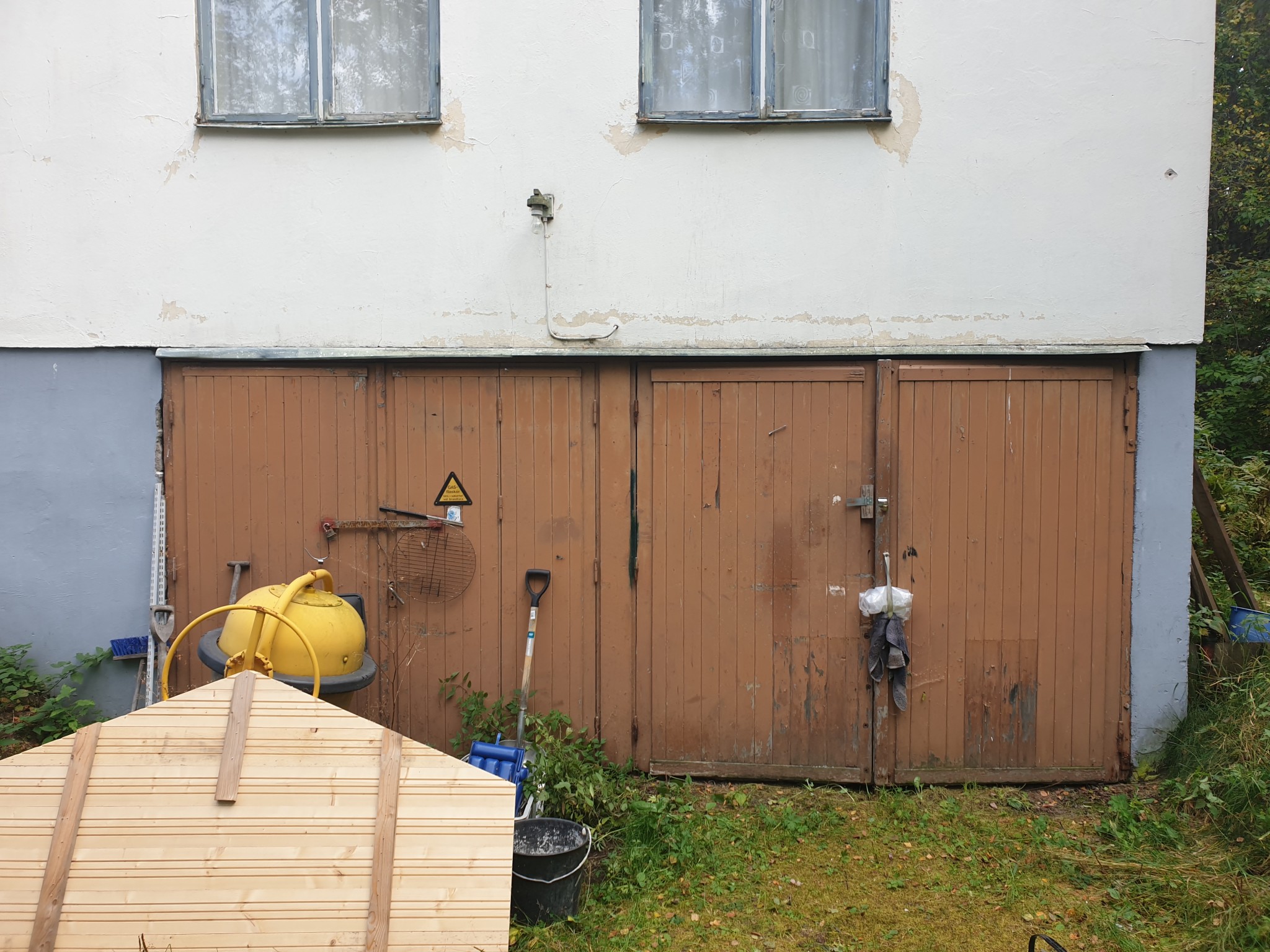

Hej
Har ett källargarage med 2 portar.
Portarna sitter precis i kanten på garageväggarna och jag skulle vilja ta bort båda portarna och ersätta med en normalstor port och mura igen resterande.
Den högra porten flyttas ungefär en meter till vänster
Antar att den här pelaren? kan ställa till det om det är en skarv på sylvarvet precis här?
Takhöjden är ca 218cm så det finns ju inte mycket plats att sätta i nån balk heller...

Du har ju säkert en balk över varje port.
Ska ett hål flyttas måste säkert en ny längre balk sättas dit om den nya porten också är lite bredare.
Prova att öppna upp och se hur det ovanför portarna.
Lycka till och var beredd på överraskningar som alltid kommer på gamla hus

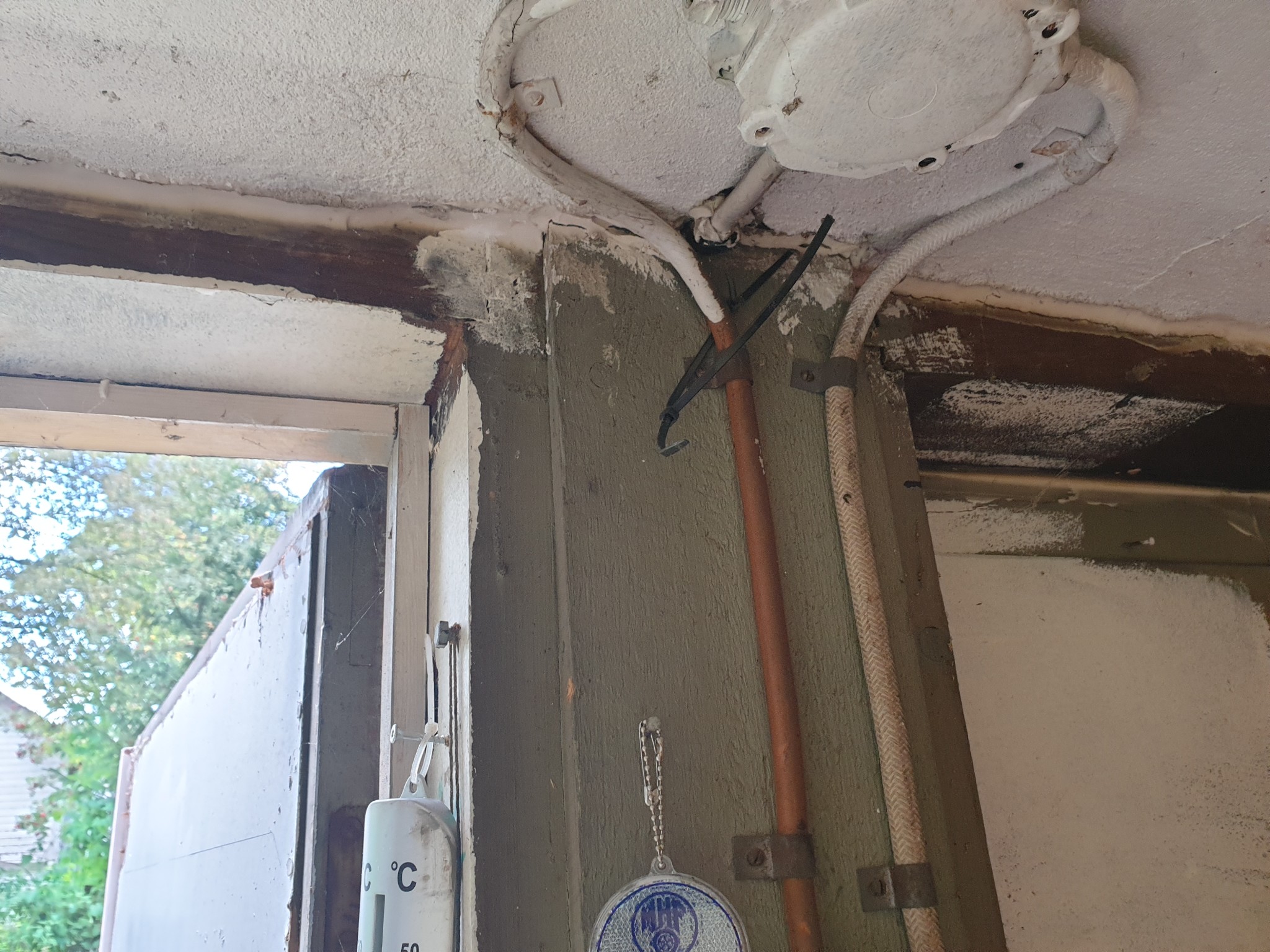

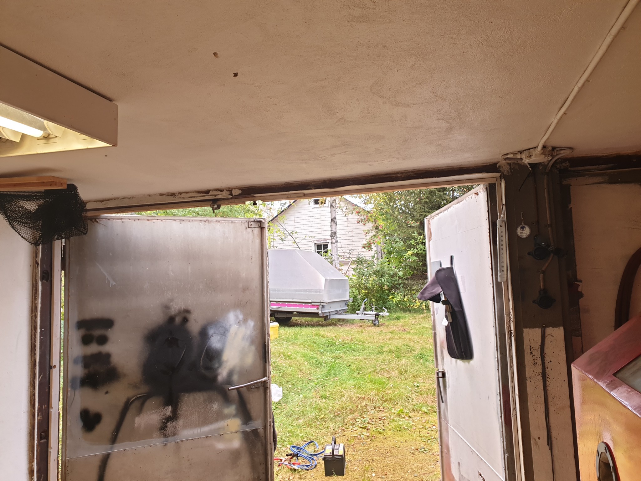

Skulle tro att portarna är insatta sen har man lagt nån matta i taket och putsat på det.
Taket är lägre i garaget än i övriga källaren som har trätak, råspont eller liknande.
Skulle tro det är träullit eller liknande som det är putsat på.
Om det är balk där, då kanske den är hopspikad med regelstommen till huset?
Isåfall är det på tok för mycket jobb...
Skulle väl kunna sänka öppningen till 200cm...
