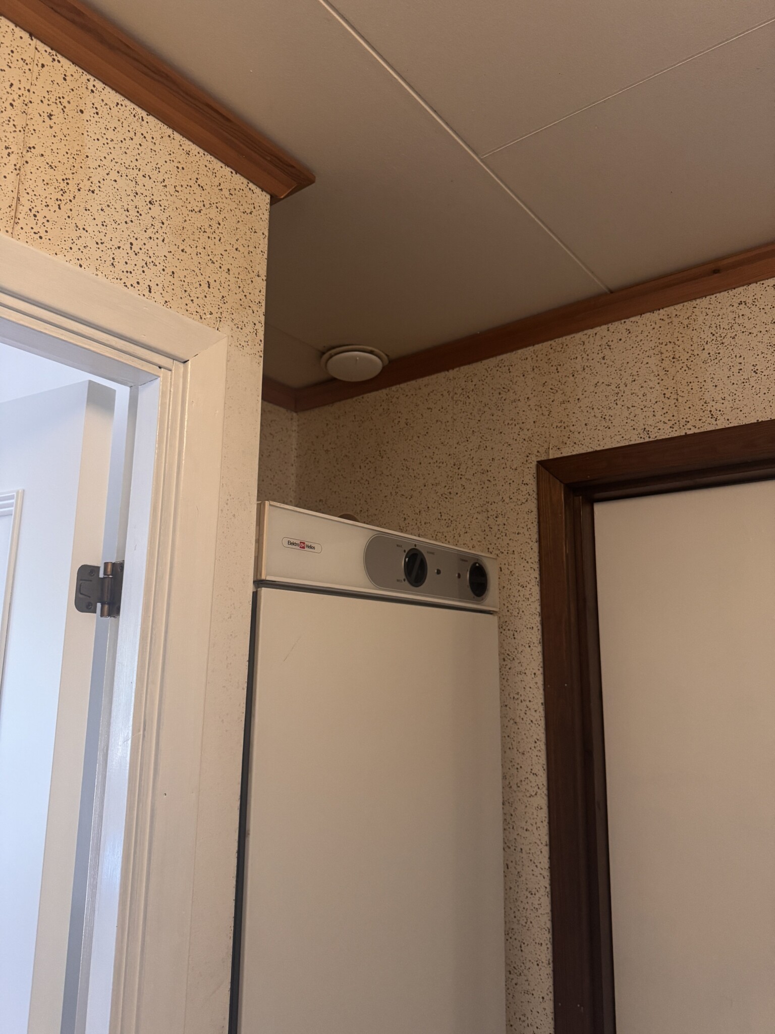

Vi planerar nytt kök och funderar på att ta bort ett litet uttrymme i brevidliggande tvättstuga. Utrymmet användas enbart av ett torkskåp. Ovanför torkskåpet sitter dock någon typ av ventilation som jag antar är frånluft. Det är enda ventilationsröret i hela (2 x1,5 m) stora tvättstugan. Kan man flytta röret alternativt ha en krök från nya köket till tvättstugan eller måste röret sitta här?
BirgitS
Tvättstugan måste ha egen frånluft, men visst kan man förlänga nuvarande frånluftskanal och göra en böj på den.
Det kan också gå att förlänga kanalen i bjälklagret. Vad är det för bjälklager, vad är det för något ovanför det och vart går ventilationskanalen?
