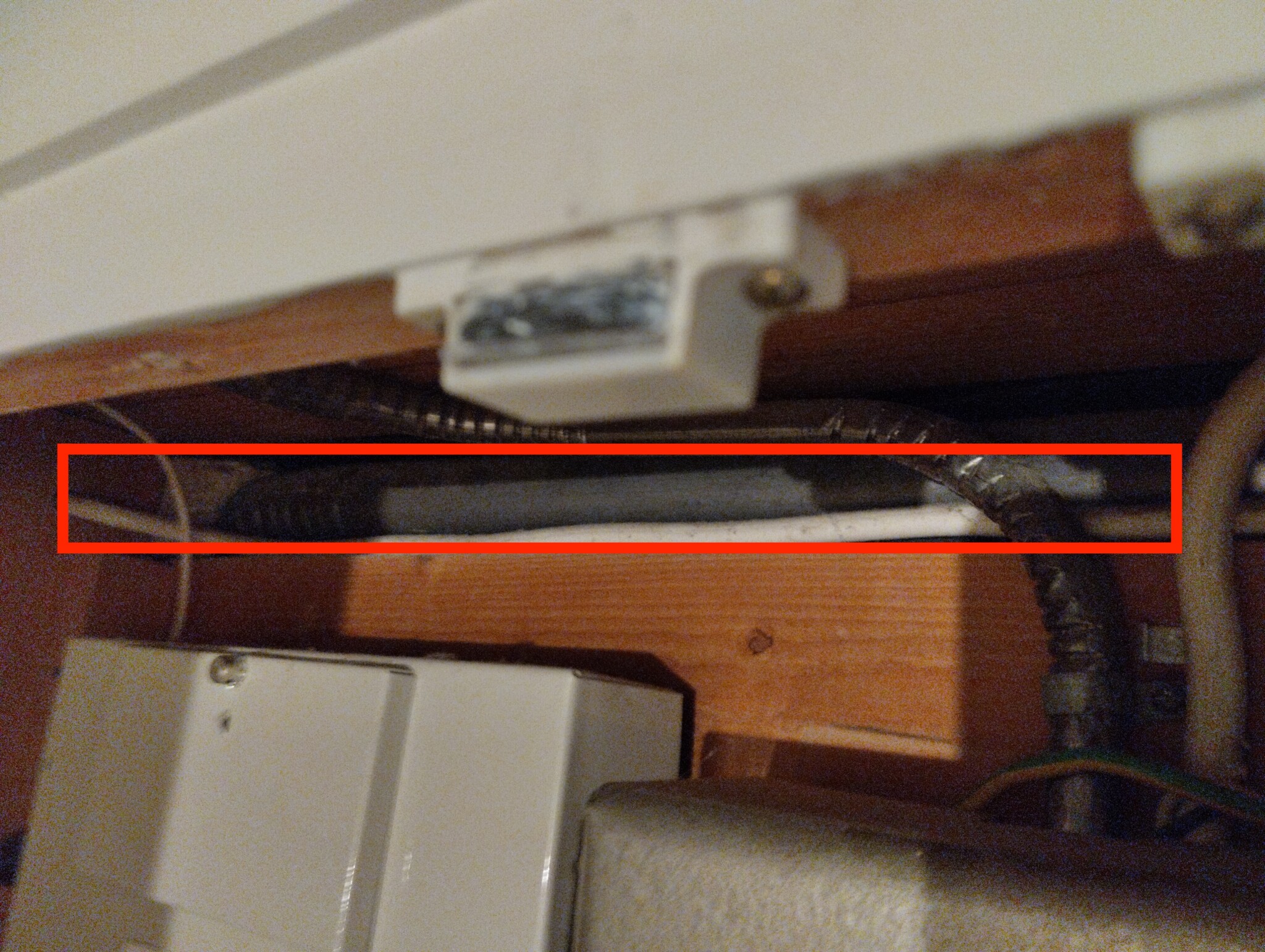

Här kan man se ett kraftigt pansarrör som går förbi centralen och alltså betjänar grannen på motsatt sida huset med el.

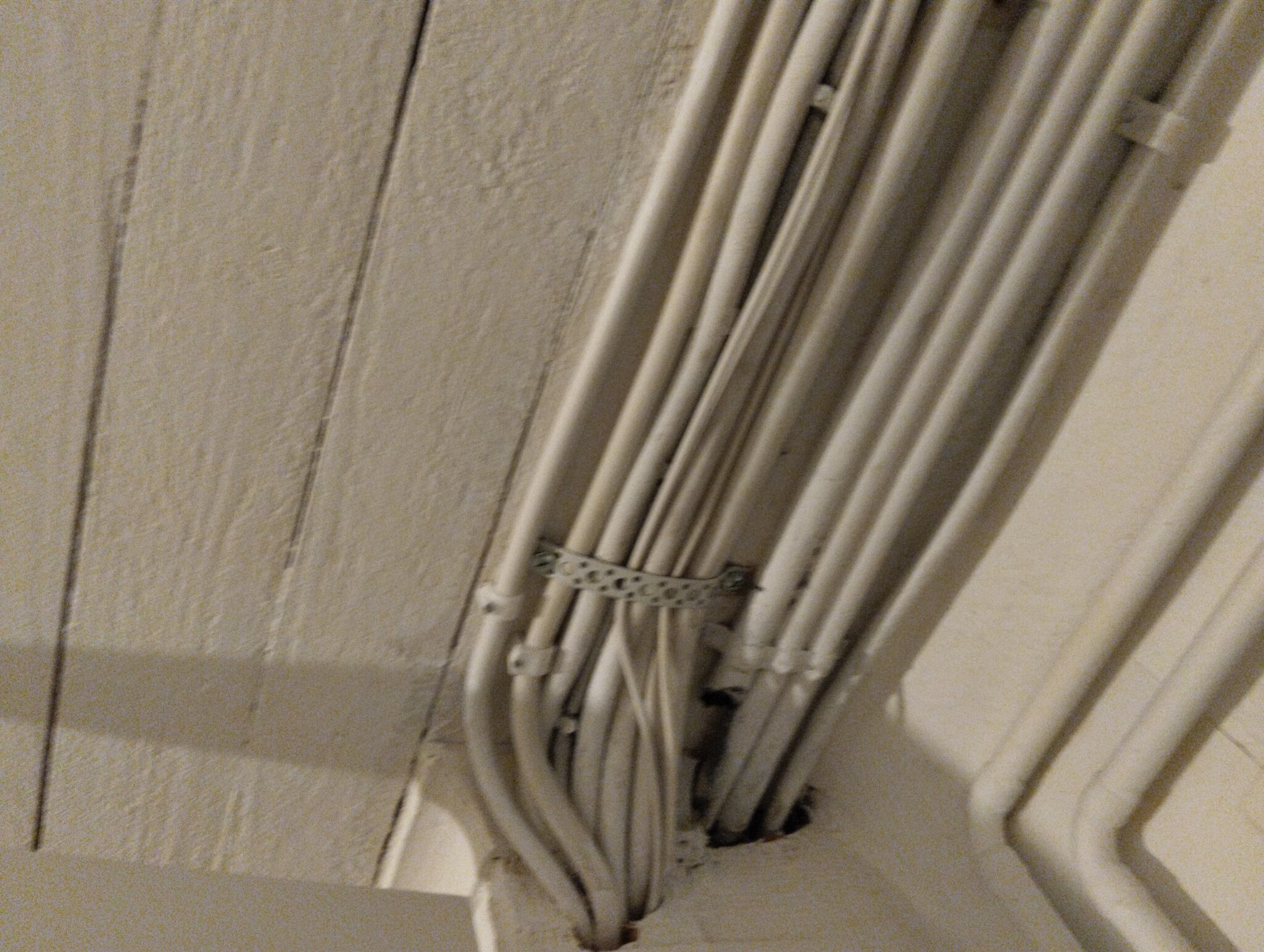

Den installation jag av estetiska skäl vill få bort är denna typ av totalt härke. Det skulle räcka med ett par av dessa om man var så fräck att man lät även delar av undervåningen betjänas av den nya centralen på övervåningen. Och så fräck tänker jag vara.
