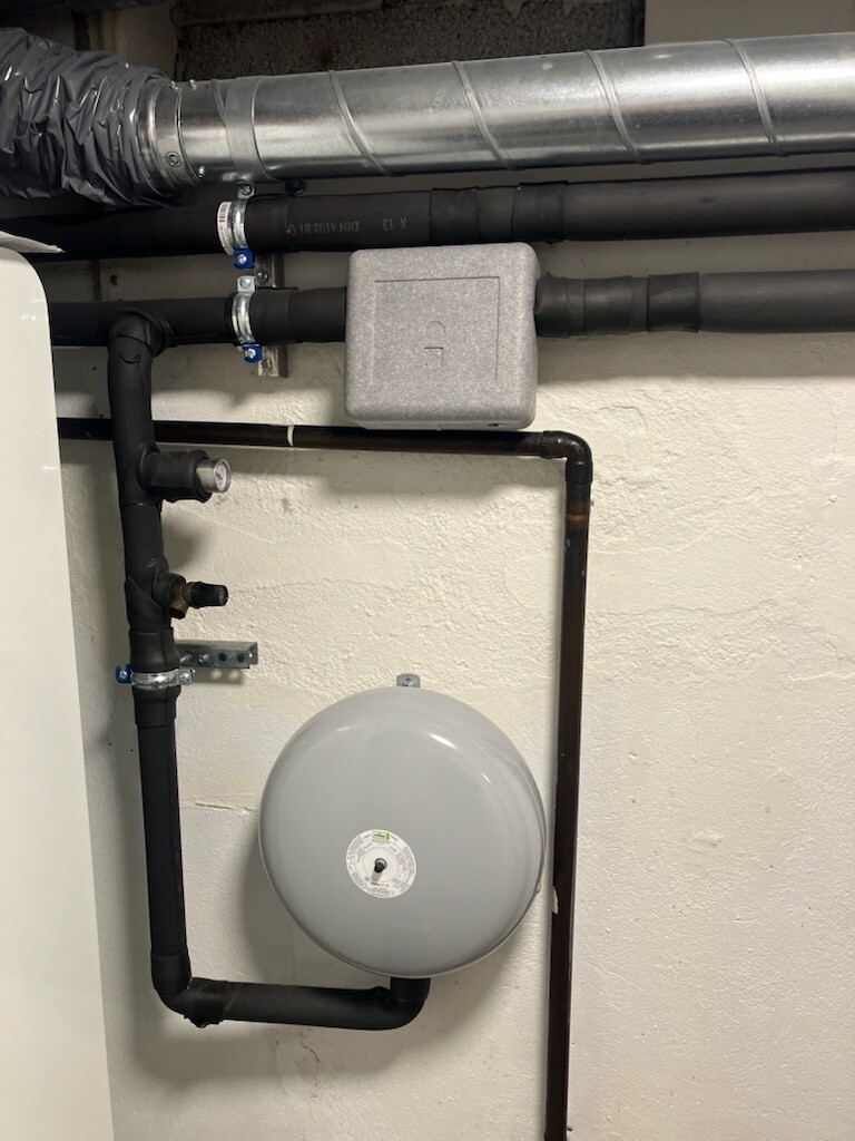

Har hus med bergvärme från 2005.
Expansionskärlet på kylröret är pga kondens mkt rostigt så ska bytas så att den inte riskerar att lossna. Se bild.
En VVS:are har gett offert på att byta bara denna för ca 2500
men
en annan, som också verkar kompetent, menar på att det inte är korrekt monterat nu utan vill bygga om så att kärlet sitter på ett "eget" rör. Kostnaden blir då runt 9000 istället.
Med tanke på att det har fungerat så här i 20 år vill jag förstås ogärna ta en mkt högre kostnad i onödan.
Vad tycker ni?

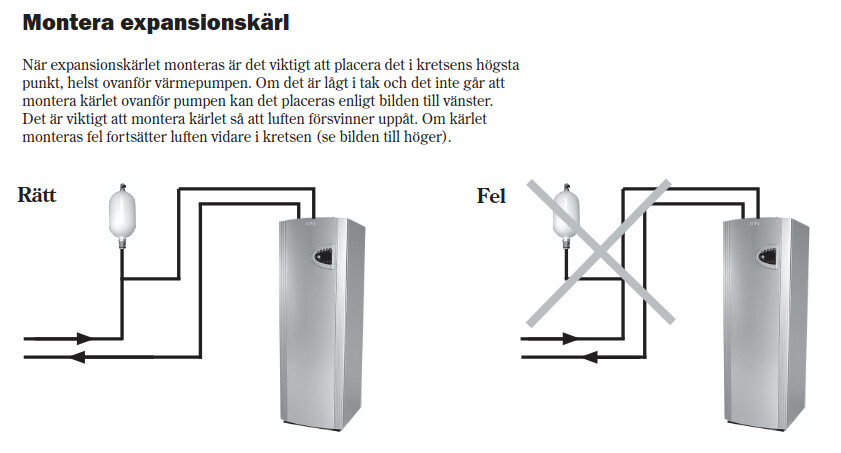

Kan du inte byta kärlet själv? Det finns ju en avstängning där, så om den funkar borde det vara gjort på ett par minuter. Plus en halvtimme för att klistra på isolering på grejerna så det inte rostar igen...
Det röris två menar är nog att kärlet ska sitta på ett avstick i flödesriktningen så att eventuell luft samlas där. Men det gäller inte med ett sånt tryckkärl som du har eftersom det inte går att släppa ut luften.
Okej! Han skickade faktiskt en exempelbild på vad han menade att han ska göra istället. Men jag förstod inte varför man bör ändra något som fungerar?
Anledningen till att anlita någon är (klassiskt) att det finns mkt annat i huset att fixa + kan inget om att fylla på BRINE, trycksättning och sånt 😀

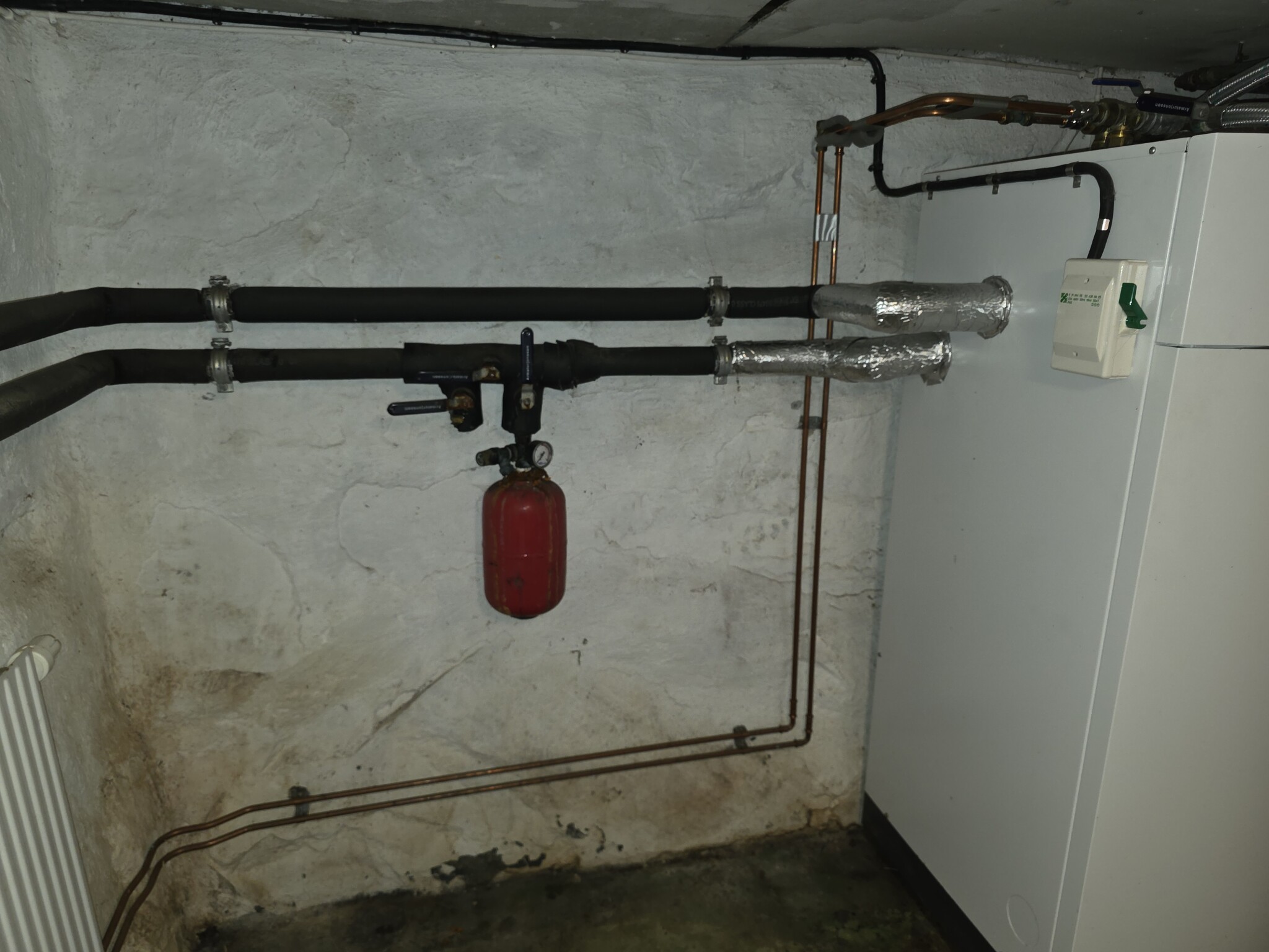

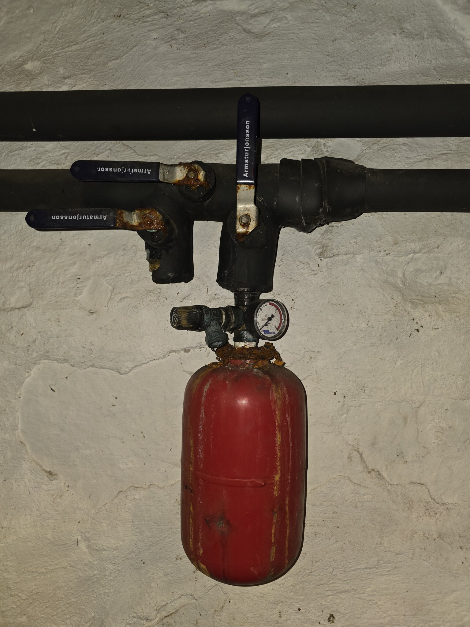

Den som monterade det från början, gjorde det lätt för sig och satta det på avluftningsarmaturen för köldbäraren. Inget direkt fel, fungerar bra och med en ventil ovanför kan kärlet stängas in och bytas på
ett lätt sätt, utan att tappa ur en massa KB och luft kommer in. Sen med att fylla på KB är en annan sak och görs på det andra uttaget med ventil.
