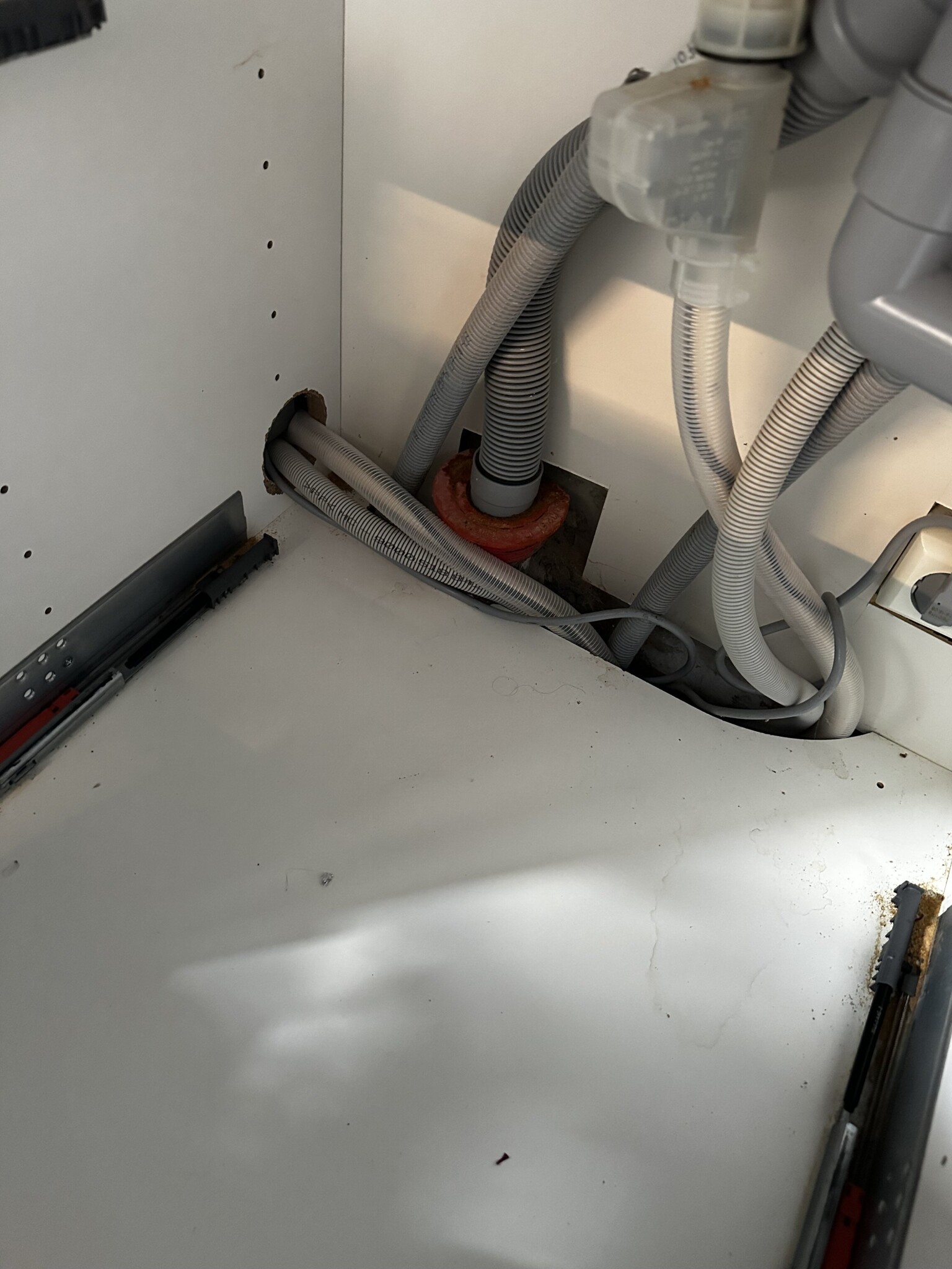

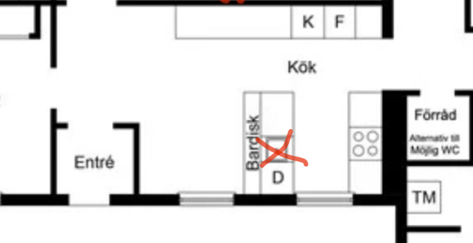

Har tänk renovera köket i vårt 60-tals hus med ergebjälklag i betong med krypgrund under. Idag sitter avloppet ca 80cm ut från väggen under en köks ö (röda krysset på bilden), men jag vill ha skåpen längs väggen under fönstret och då kommer avloppet utanför skåpen. Därför vill jag flytta in avloppet ca 30-40cm mot väggen. Vad är smidigaste lösningen?
1. borra sig ner genom bjälklaget med nytt avloppsrör och koppla om befintliga avloppsrören i krypgrunden.
2. använda befintligt avloppsrör ner men bila en ränna i betongbjälklaget och leda ner avloppet från där jag vill ha det (och flyta över röret med fall. Kan man bila upp för det i en sådan platta?
Tacksam för idéer
  • Planskiss av kök i 60-talshus, visar köksö med rött kryss där avloppsrör ska flyttas från.
  • Avloppsrör och slangar under köksskåp i en krypgrund, med rörgenomföring genom väggen och bjälklag synligt.
Borra och koppla ihop det under
Tack, låter rimligt. Då bör man kapa av och fylla igen det gamla röret då gissar jag? Hade de räckt att fylla det med fogakum typ?
Absolut
