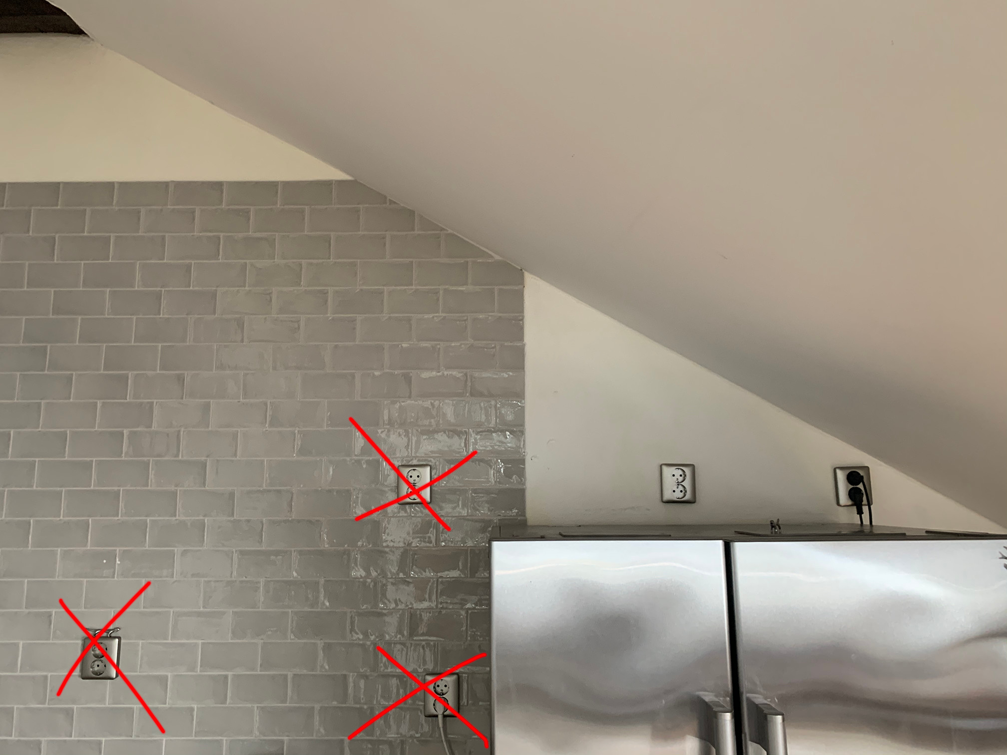

Hej, här kommer min premiärfråga på detta forum!
Ska göra om lite i köket och tidigare ägaren har som ni ser prenumererat på vägguttag - gissningsvis för att där tidigare suttit micro, belysning etc. Skulle vilja få bort/dölja de tre dosorna som sitter på kaklet och ersätta med samma kakel. Vägg bakom är husets yttervägg, tegel och typ putsbruk. Så långt jag vet måste jag ha ett synligt täcklock och kan alltså inte lägga kakel direkt på utan att först montera bort uttaget helt?
Hur hade ni gått tillväga?

Man får börja med att reda ut var uttagen är matade ifrån. Och sedan dra ur trådarna från matande dosa. Har du otur så finns det en vidarekoppling i något av uttagen, till något du vill ha kvar. I så fall måste även dosan i väggen bort, rören skarvas ihop, så det kan dras trådar direkt till det vidarekopplade. Du får inte ha en "aktiv" dosa dold under kakel.
Eller "får" är nog ett lite väl hårt ordval. Det är nog inte explicit förbjudet, men man gör inte så. Om det finns en dold dosa så går det aldrig att byta trådarna som passerar den.
