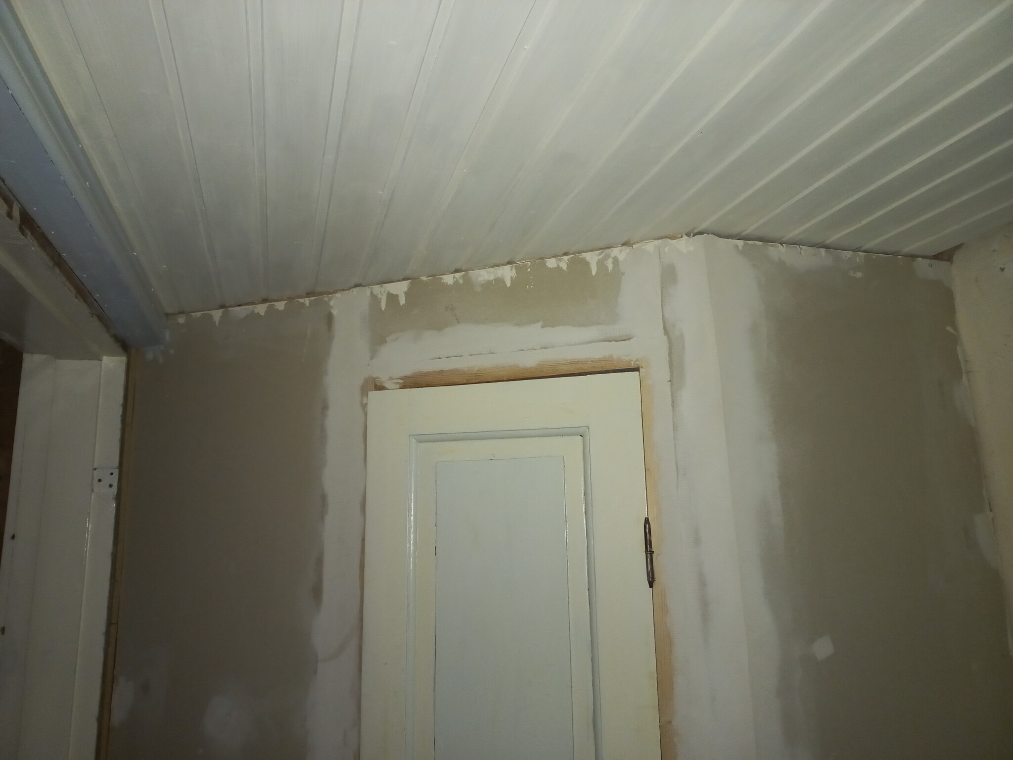

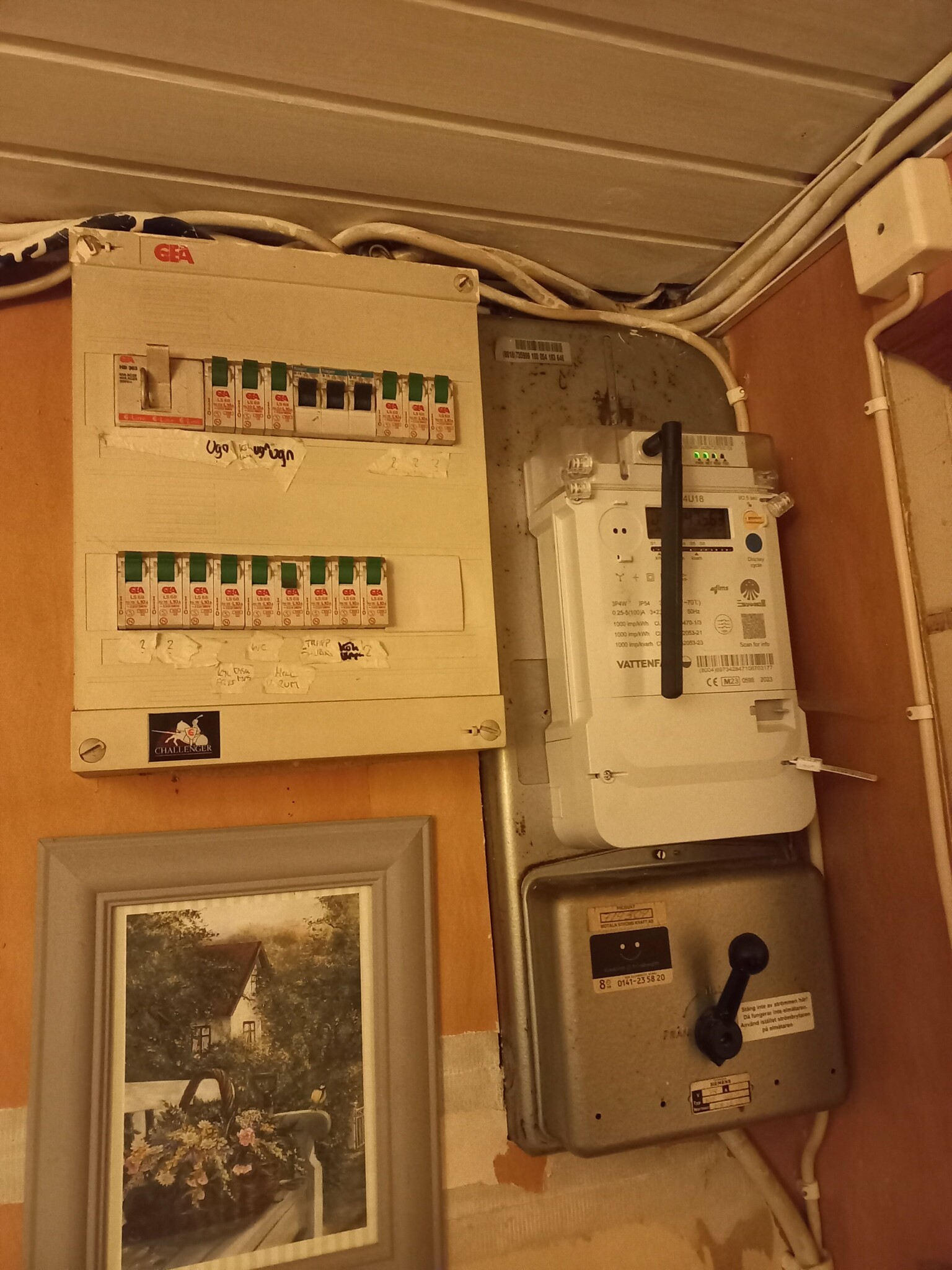

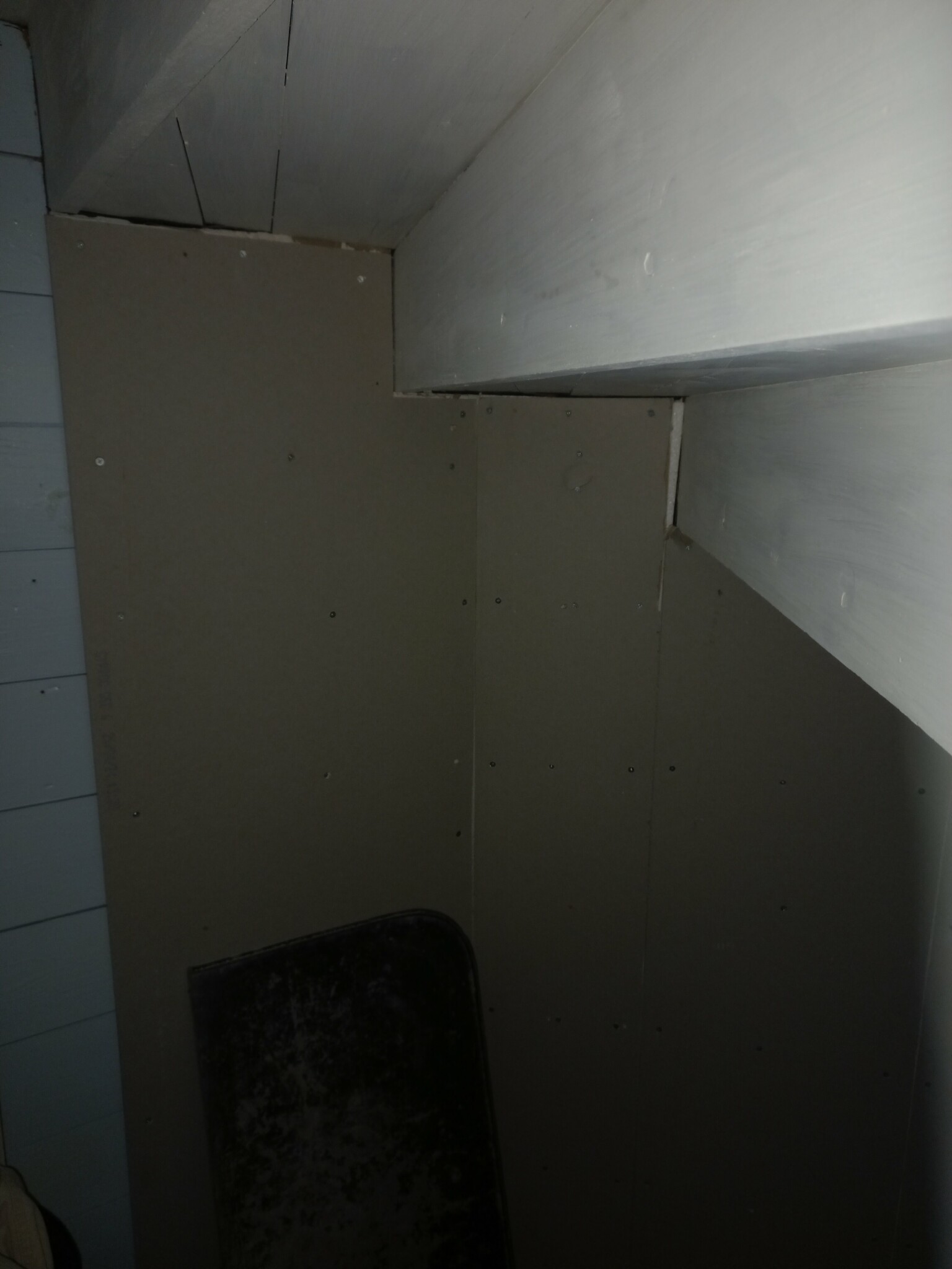

Vi behöver och vill flytta elskåpet. Som man ser på bilderna är det utanpåliggande kablar från elcentralen. Bild nummer 3 visar förslag på var vi kan flytta den, alltså till höger om dörren som bara är ca 3- 4 kabelmeter från var elcentralen sitter idag. Till vänster i bilden ser man var kablarna går från elcentralen, dock inbyggda i en träkonstruktion målad blå- så man ser inte kablarna. Andra alternativet är att flytta elcentralen till under trappen i hallen, vilket blir ca 15-20 kabelmeter från var elcentralen sitter idag. Vi vet att det är Vattenfall som ska flytta elmätaren.
För- och nackdelar med de två alternativen?
Kostnadsförslag för respektive alternativ, och vad skulle vi kunna göra själva?
Annat vi bör tänka på?

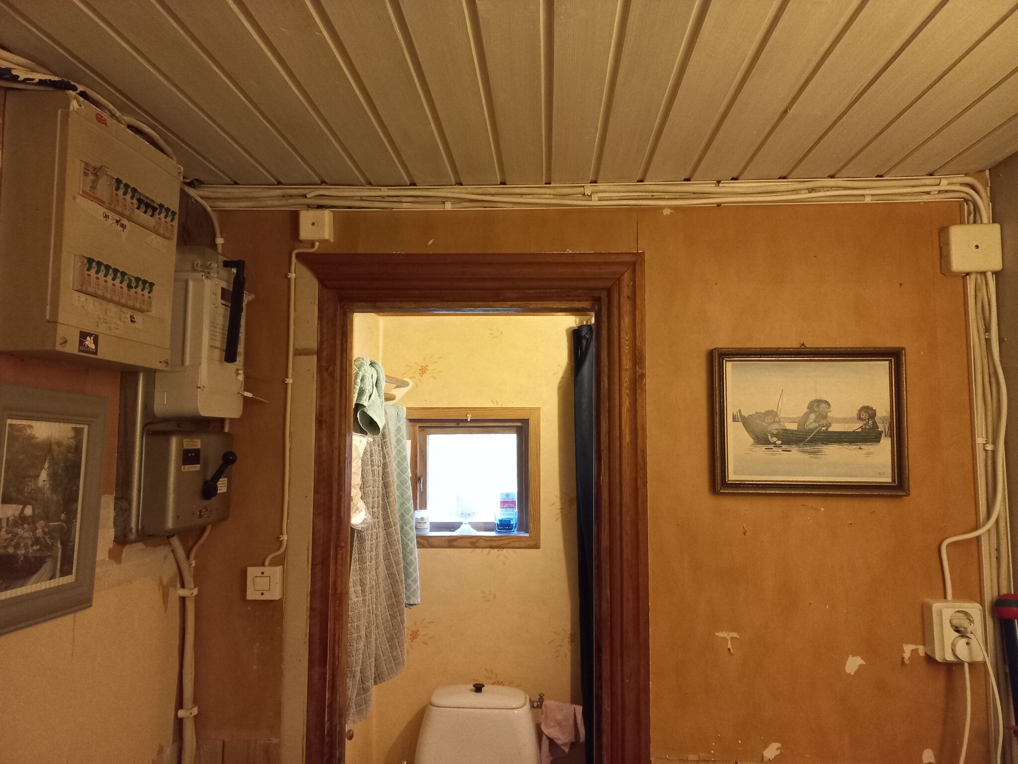

Tycker det ser ut som att det är dags för ett omtag vad gäller hela elinstallationen.
I synnerhet som det ser ut att ha inletts en större renovering.
I praktiken försöka hitta en bra elektriker, gå igenom förutsättningarna på plats och diskutera bästa lösningarna. Men det kommer så klart att kosta en rejäl peng.

Hur långt den skall flyttas tror jag är av underordnad betydelse här. Utan hur långa är de ledningar som går till centralen. Troligen behöver man byta ut dem i hela sin längd mellan centralen och andra änden av ledningen. Inkommande matning går förhoppningsvis att skarva någonstans, så man slipper gräva.

Huh, här var det olika elektriker av skiftande mental status som skapade detta. Jag gillar huvudbrytaren under mätaren.

Inkommande ledning är nätägarens kabel och den ska ingen annan än nätägaren flytta/ändra, troligen kommer nätägaren att kräva att mätaren flyttas ut i ett nytt mätarskåp (som kunden får bekosta).

Därför att nätägaren vill ha åtkomst till sin mätare oberoende på om det finns folk hemma eller ej.
Så dom brukar INTE acceptera en flytt av elmätare som sitter inomhus om den inte flyttas ut. Och som jag skrev får ingen annan än nätägarens folk flytta eller över huvud taget göra nått med elmätaren och den inkommande kabeln.
Jag tror det är bra att tänka ett steg längre. Hur ansluts all el till centralen, kommer den nya placeringen att medge att få dit all el på ett snyggt sätt?

Det hade nog hjälpt med planritning på huset så man kan se möjligheter.
Själv skulle jag flytta mätaren till ett skåp på fasaden (då nätägaren troligen kommer att kräva det om man flyttar på mätaren)
Sedan efter planering av ny eldragning i huset flytta el/säkringsskåpet etc till en plats som är lätt åtkomlig (bl a ståhöjd) och inte orsakar onödigt långa eller många eldragningar.
Efter det dra om ledningar som är fult dragna eller har onödigt många skarvar.
Men det här beror förstås på hur mycket pengar man kan/vill satsa på det.
