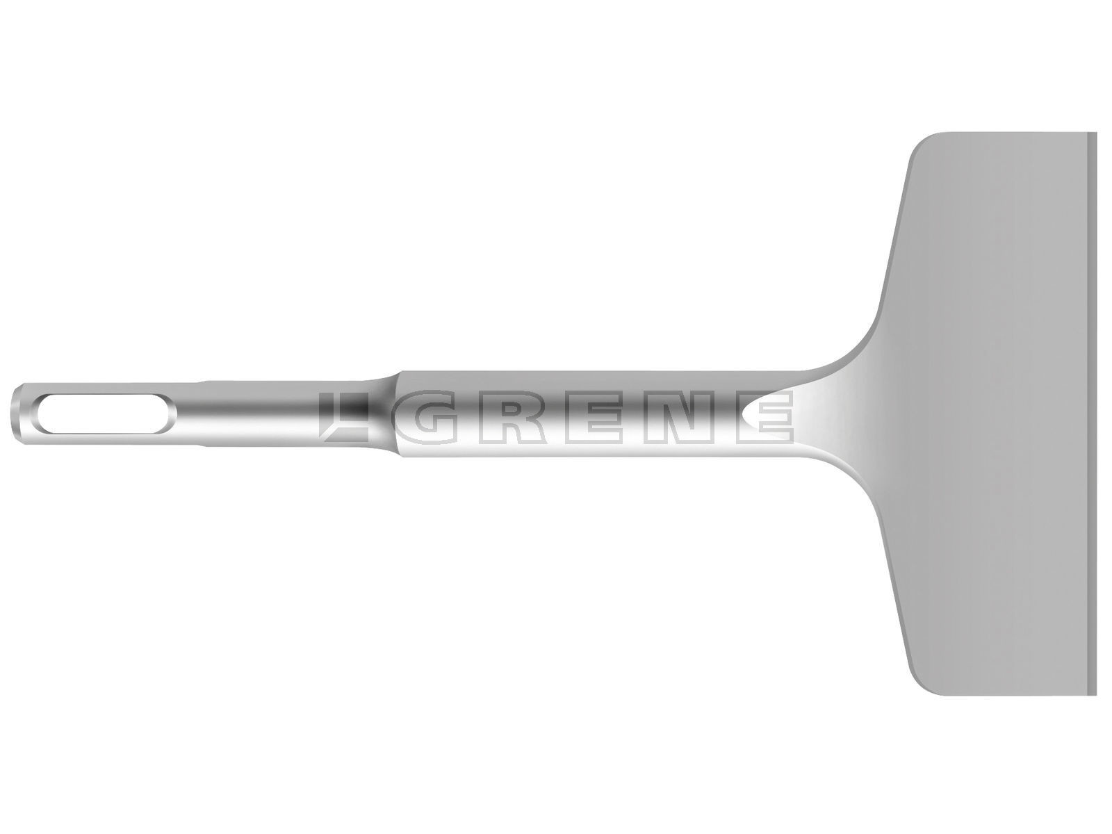

Jag skulle ha testat två metoder.
Om flytspacklet sitter lite dåligt så kanske man kan komma in med en vanlig stålspackelspade (som man använder när man spacklar) mellan flytspackelkakan stengolvet. Med lite tur går det att bryta upp spacklet i stora bitar som lätt släpper från stenen.
Annars borde en borrhammare med bred kakelmejsel kunna funka. Risk för märken i stengolvet dock.

Hur gick det för dig @Torpar-Anna
Lyckades du hacka loss allt? Vad blev slutresultatet?
Nej, jag hackade bara upp ca 1 m2 för att upptäcka att det saknades en platta. Med tanke på den stora ytan och den stora osäkerheten av hur det ser ut under spacklet, så spacklade vi igen det vi hackat upp. Sen har jag målat med linoljefärg. Golvet har nu ett ”rufft” utseende vilket jag tycker är ok, men det är relativt svårstädat. Om jag stannar kvar i lokalen framöver så kommer jag nog behöva göra något med det.Per Eskilsson skrev:
