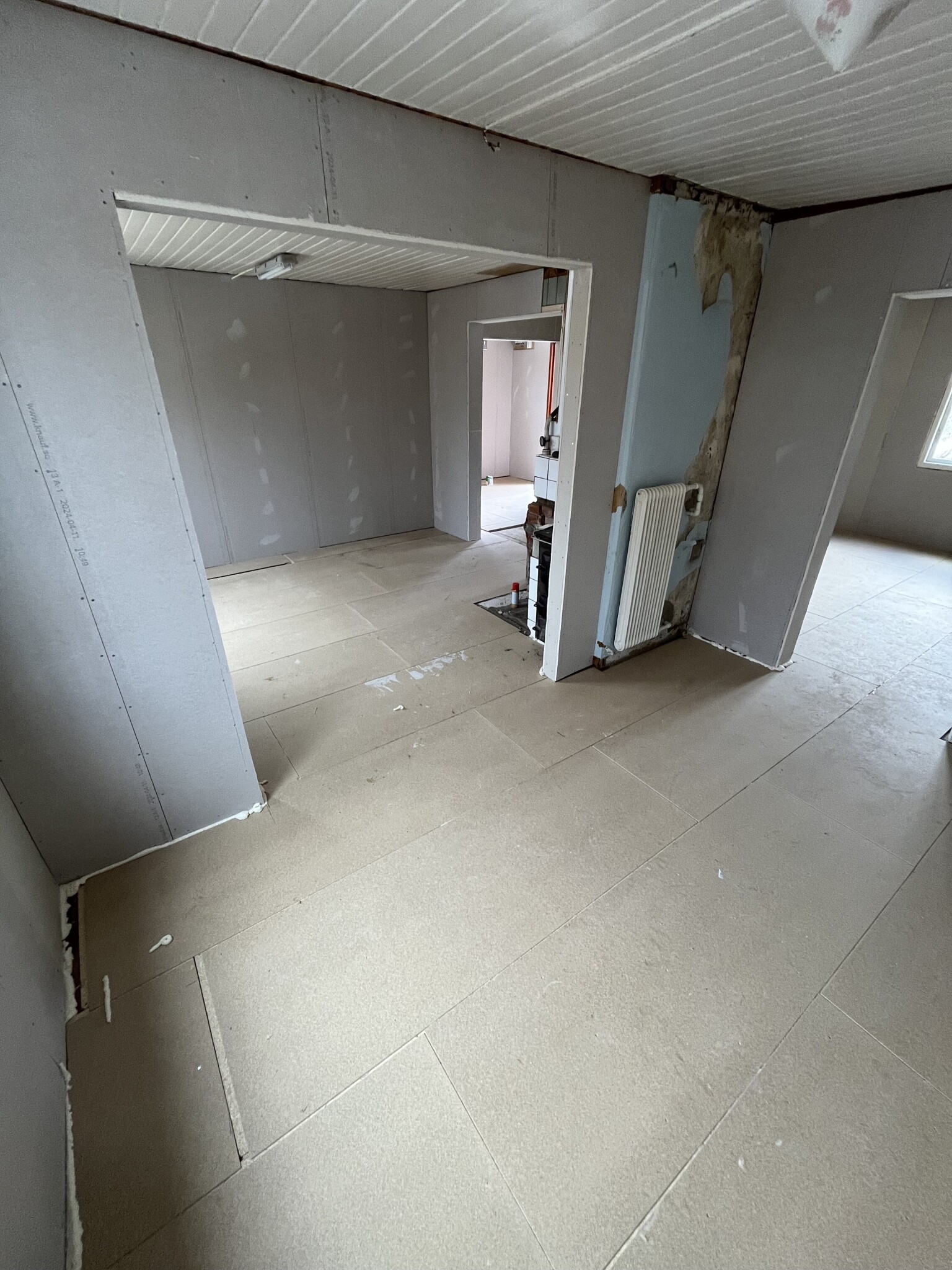

Exakt så blir upplägget. Jag lägger först spånskiva elt. gips, försöker rätta till lite ojämnheter med murbruk eller annat spackel där jag vet det sjunkit i golvet etc. Vägarna är nygipsade så ska inte vara några håligheter som behöver tätas. Sedan prima och därefter ut med massan.
Men ska du ändå lägga golvgips, så kan flytspacklarna lägga mycket tunnare.

Nu är golvspånen lagd i väntan på spacklingen
  • Rum med lagd golvspån innan spackling, synliga väggar och tak.
jawen och 1 till
Nu när du ändå har så plant & fint, räcker det inte att enbart handspackla där det behövs?
Mathias Lind
Nja, Det skiljer ca 3cm från lägsta till högsta och sedan blir det helt tätt 👍😉
