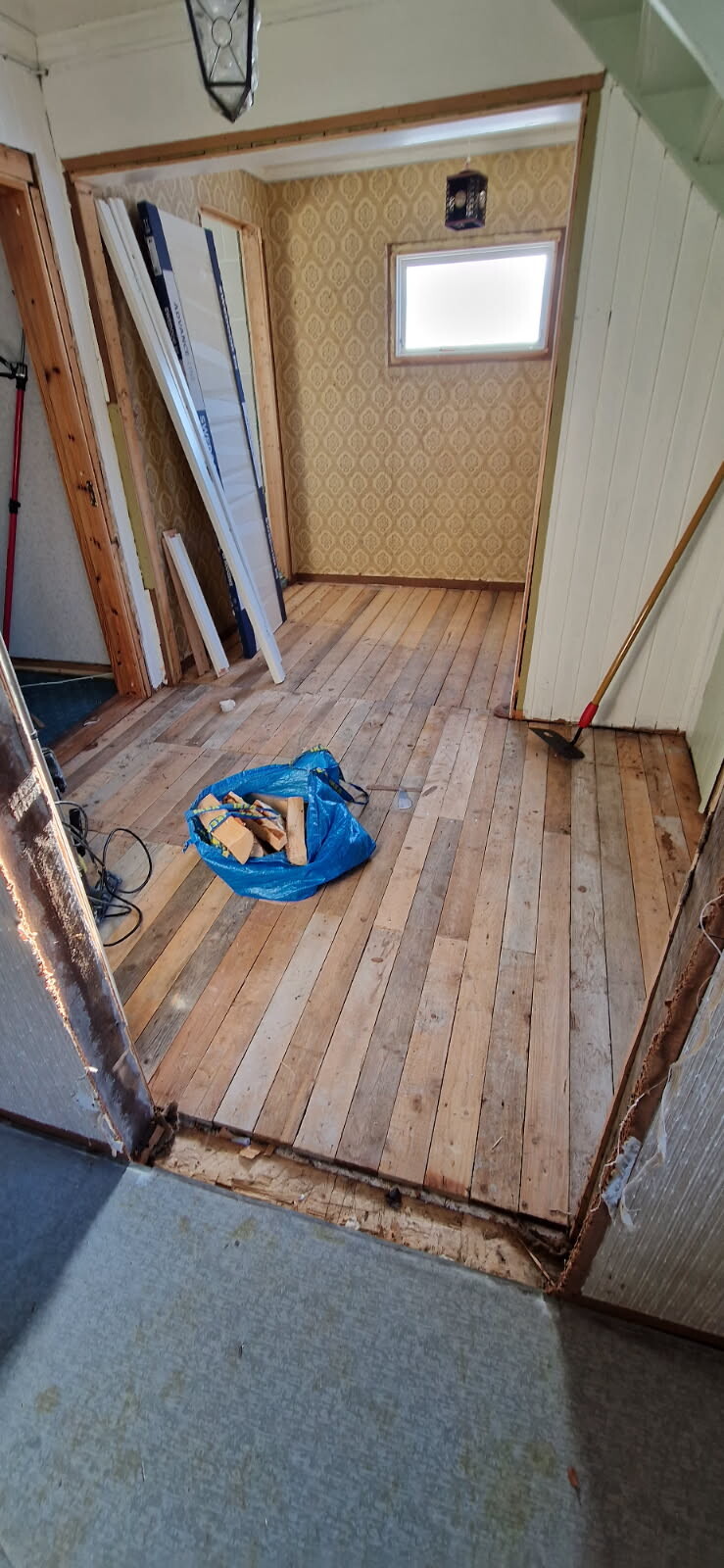

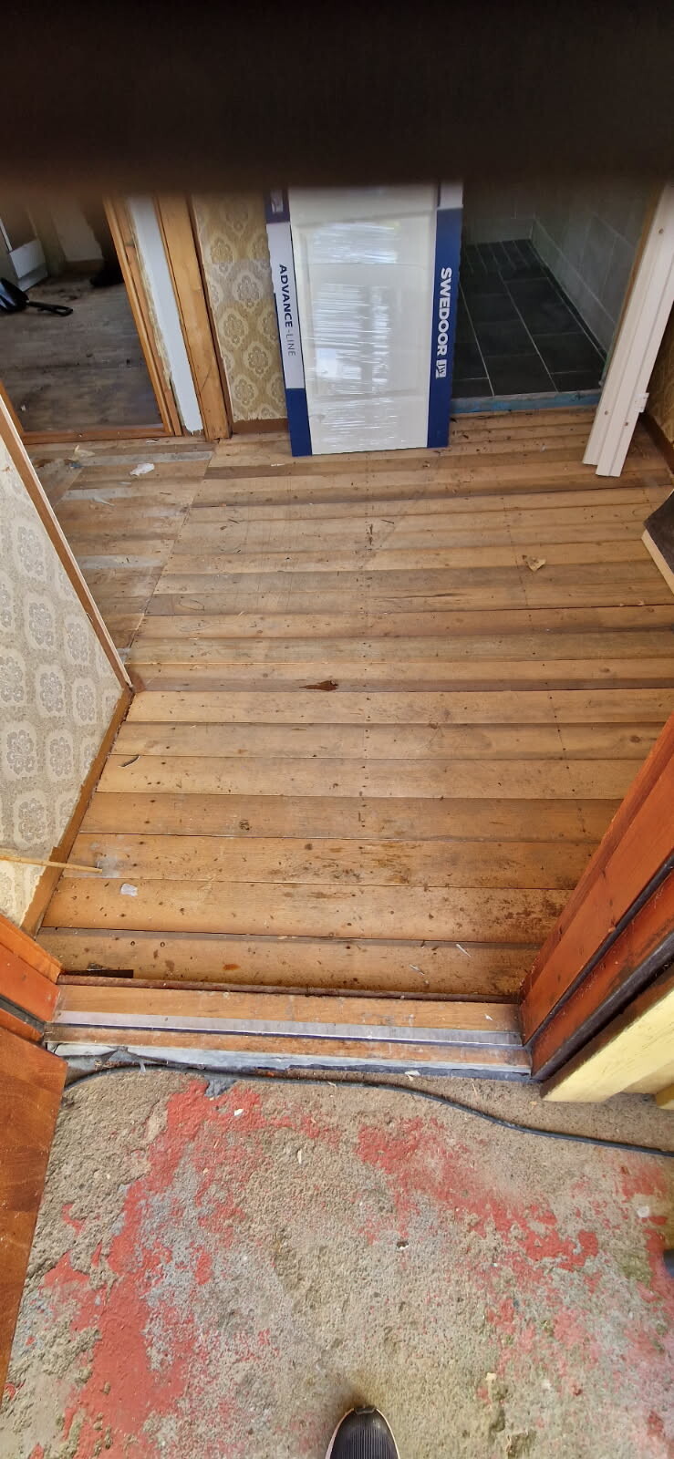

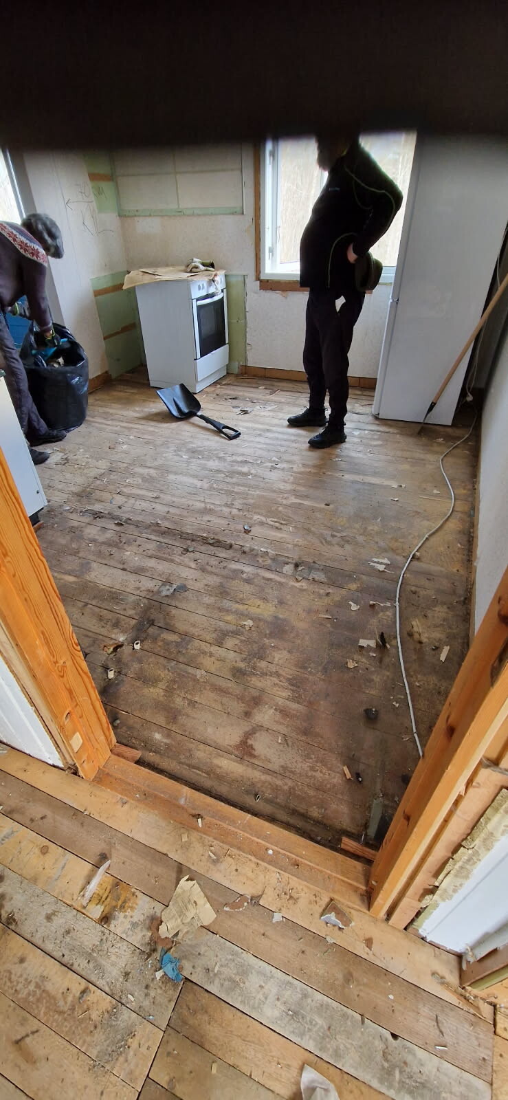

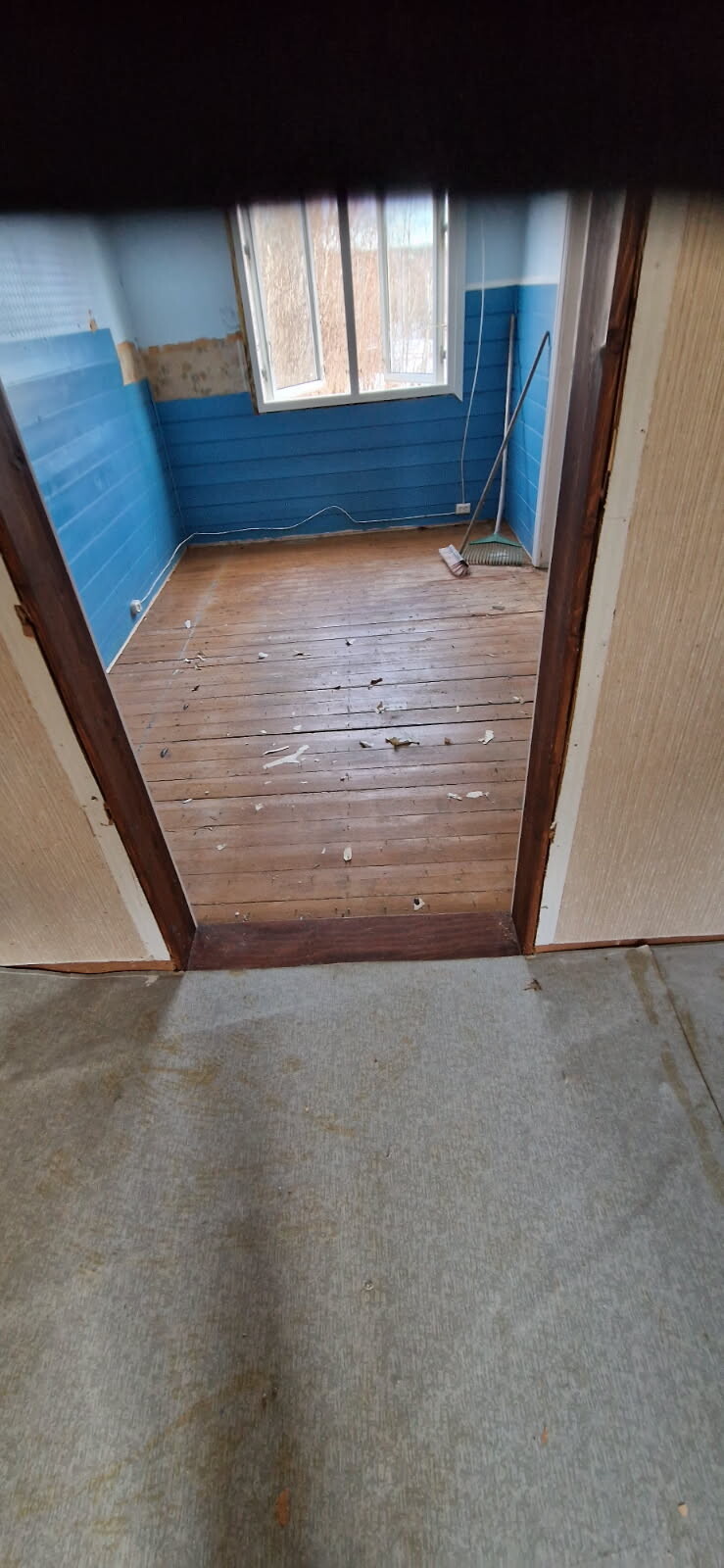

Tänk totalt ca 50kvm golvyta fördelat i 4 olika rum. 100år gammalt hus. Ojämnt trägolv.
Frågan är om jag ska slipa, lacka, byta ut bräder i ett av rummen alt låta en firma flytspackla för ca 25 000 kr för att jag sedan lägger parkett ca 300kr kvm på Byggmax 4 stav. totalt ca 40 000kr. Golvet blir jämt och helt tätt. Listerna kommer att rakt 👍
Fixa till befintligt golv med maskinhyra, slippapper, jäkla jobb och dammande med ett ovisst resultat efter lackning säkert ca 15 000kr om jag gör allt själv. Hallen får jag byta plank och då byter jag även isolering vid trossbotten.
Hur skulle ni tänkt?

Golvet är snett och vint säkert en diff på 3cm mellan rummen. Hallen måste byta ut plank.
