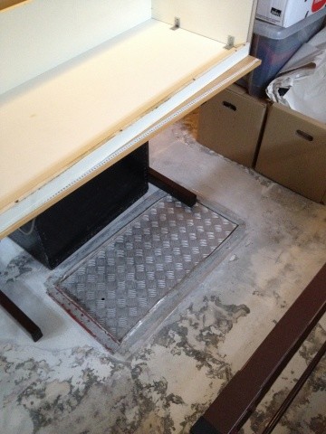

Jag ska flytspackla ett källarrum där jag har en golvlucka mitt i rummet (se bifogad bild). Hur gör man för att flytspacklet inte ska rinna ner i luckan?
Dimensionerna på luckan är 80x40cm om det gör någon skillnad på vilken lösning man bör göra.

Köp avstängningslist och sätt runt luckan http://www.bygghemma.se/inomhus/gol...angningslist-30-mm-for-golvavjamning/p-174181
20 spänn på Byggmax!

Super, tack så mycket! Då vet jag vad jag ska ut och köpa i morgon.
Och sedan blir nästa utmaning precis som du säger, Fozz, att få luckan i samma höjd som när klinkern är lagd. Men där tror jag att jag har en del uppslag för att få till det.
