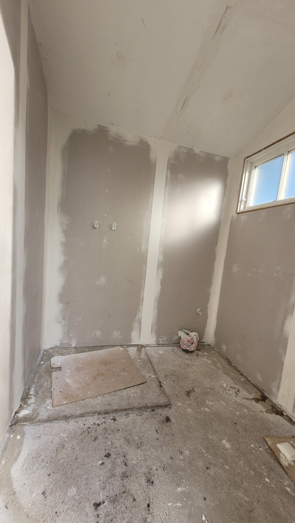

Hej, jag har börjat renovera ett badrum i sommarstugan. Ska ha våtrumsmatta + tapet för att göra det enkelt. Har nu kommit till flytspacklingsmomentet, men grubblar lite på hur jag ska göra.

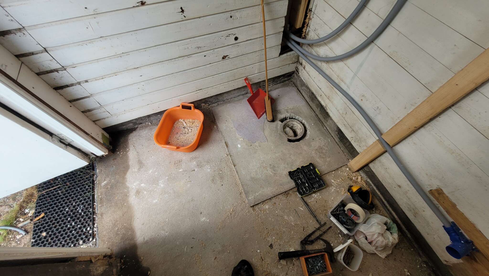

Duschutrymmet har redan en slags platå (ca 15-20 mm hög) som verkar vara nåt slags byggspackel där man skapat ett någorlunda fall ner mot brunnen. Dock är det ganska ojämnt och kanske inte helt korrekt gjort.
Frågan är om jag ska försöka flytspackla enbart runtomkring och få en jämn övergång till duschen eller om jag ska flytspackla över hela golvet och skapa nytt fall kring brunnen?
Har sett att det kan förenkla att dela av med list och göra i två steg. Är det bättre med byggspackel istället för flytspackel i duschen?
Tacksam för tips och feedback!
Så här såg det ut i början av renoveringen när jag höll på med byte av golvbrunn:
Nu ser det ut så här:
