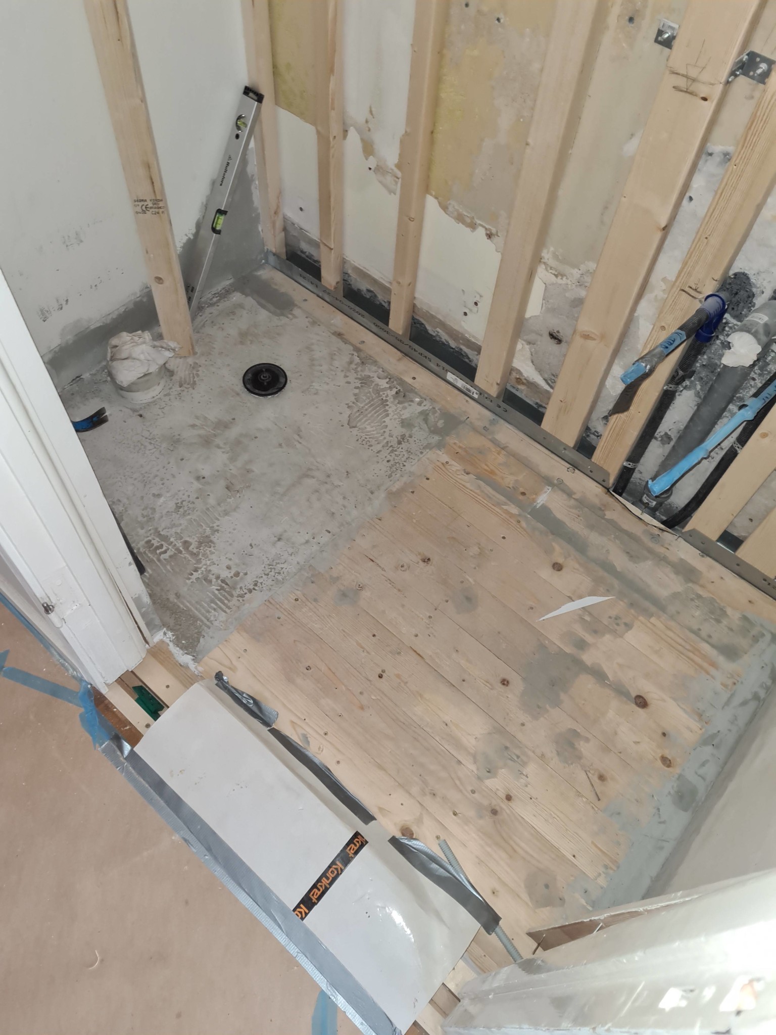

Agge8080 #1 Medlem · 58 inlägg 3 okt 2020 14:05 Agge8080 Medlem 58 inlägg 3 okt 2020 14:05 #1 Vad tror ni om det här toagolvet? Kan jag flytspackla över den tjocka gjutningen och träbjälklaget direkt bara jag armerar. Eller behövs en gipsskiva först för att avlasta. Träbjälklaget är förstärkt under och känns stumt.
Agge8080 #2 Medlem · 58 inlägg 3 okt 2020 16:35 Agge8080 Medlem 58 inlägg 3 okt 2020 16:35 #2 Det skall klinkras på sedan.

Stefan N #5 Verktygstokig · Stockholm Täby · 13 757 inlägg 3 okt 2020 16:47 Stefan N Verktygstokig Stockholm Täby 13 757 inlägg 3 okt 2020 16:47 #5 Rotarmering och fiberspackel kommer funka om trägolvet är stabilt.
