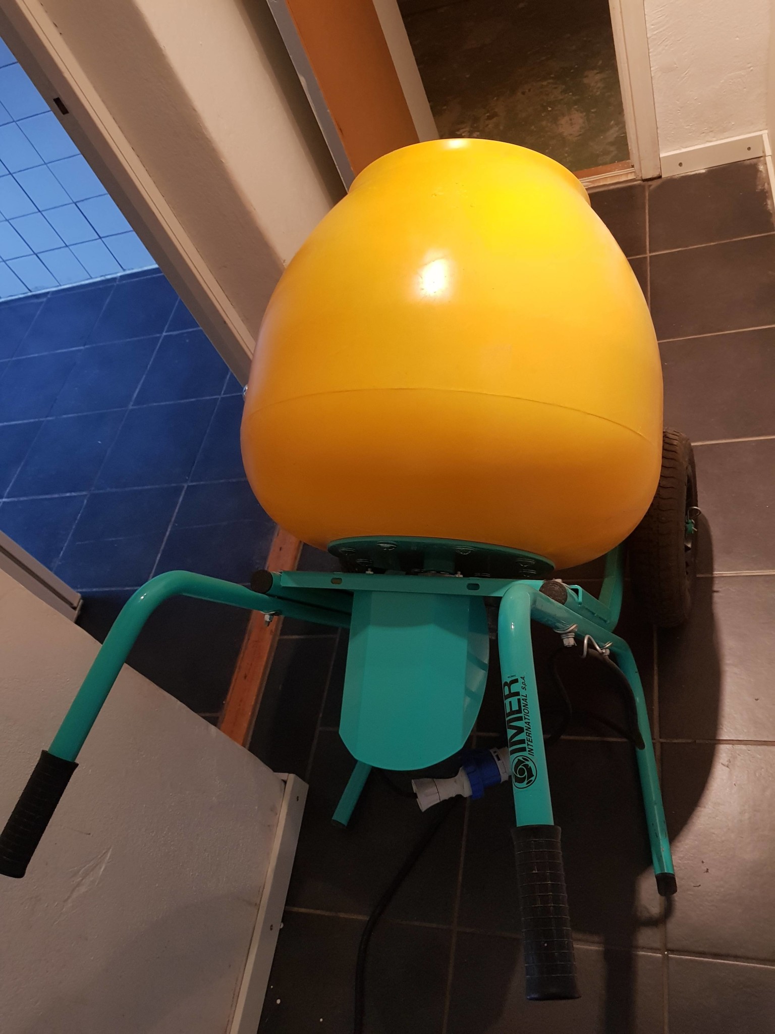

Hej! Jag ska flytspackla ca 8 kvadrat betonggolv för att lägga parkett på.
Tänkte använda "Bostik screed fiber universal" med "bostik 6000 primer".
Jag har läst att man bör vispa ihop spacklet istället för att använda en tombola, det jag inte förstår är varför? Har en Rollbeta jag tänkte använda. Tycker det borde gå minst lila bra.
Någon som kan förklara?
  • Gul och grön Rollbeta betongblandare på ett blått kakelgolv med en öppen dörr i bakgrunden.
Tombola funkar inte att blanda flyt i, visp är mycket bättre.
Bästa svaret
Om du kan få tombolan att göra 600v/min så går det bra.
En tombola går på tok för sakta, flytspackel kräver mer fart på grejjerna för att blandas ordentligt, samt att flytspackel har inte öppentid som betong osv.
