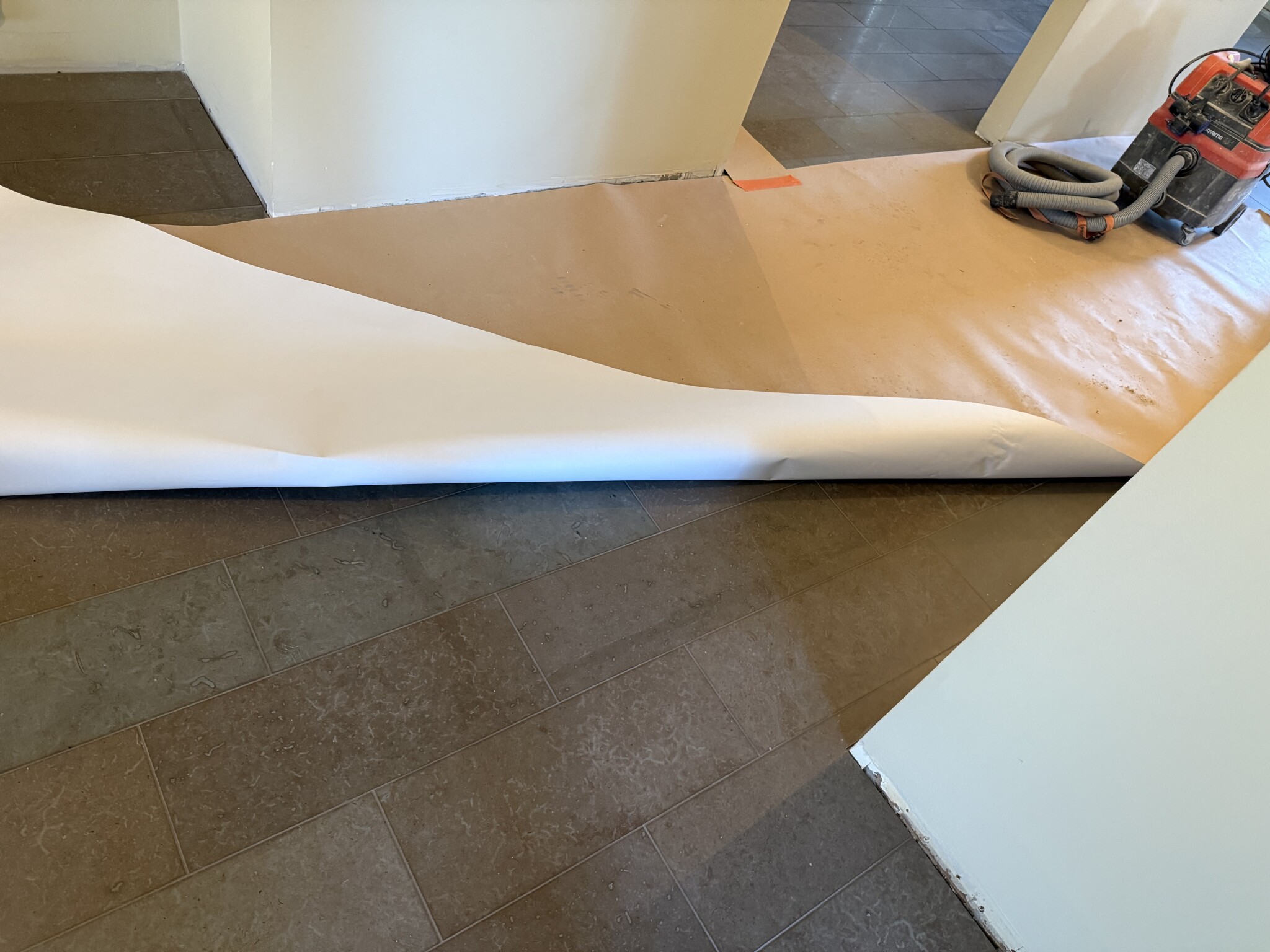

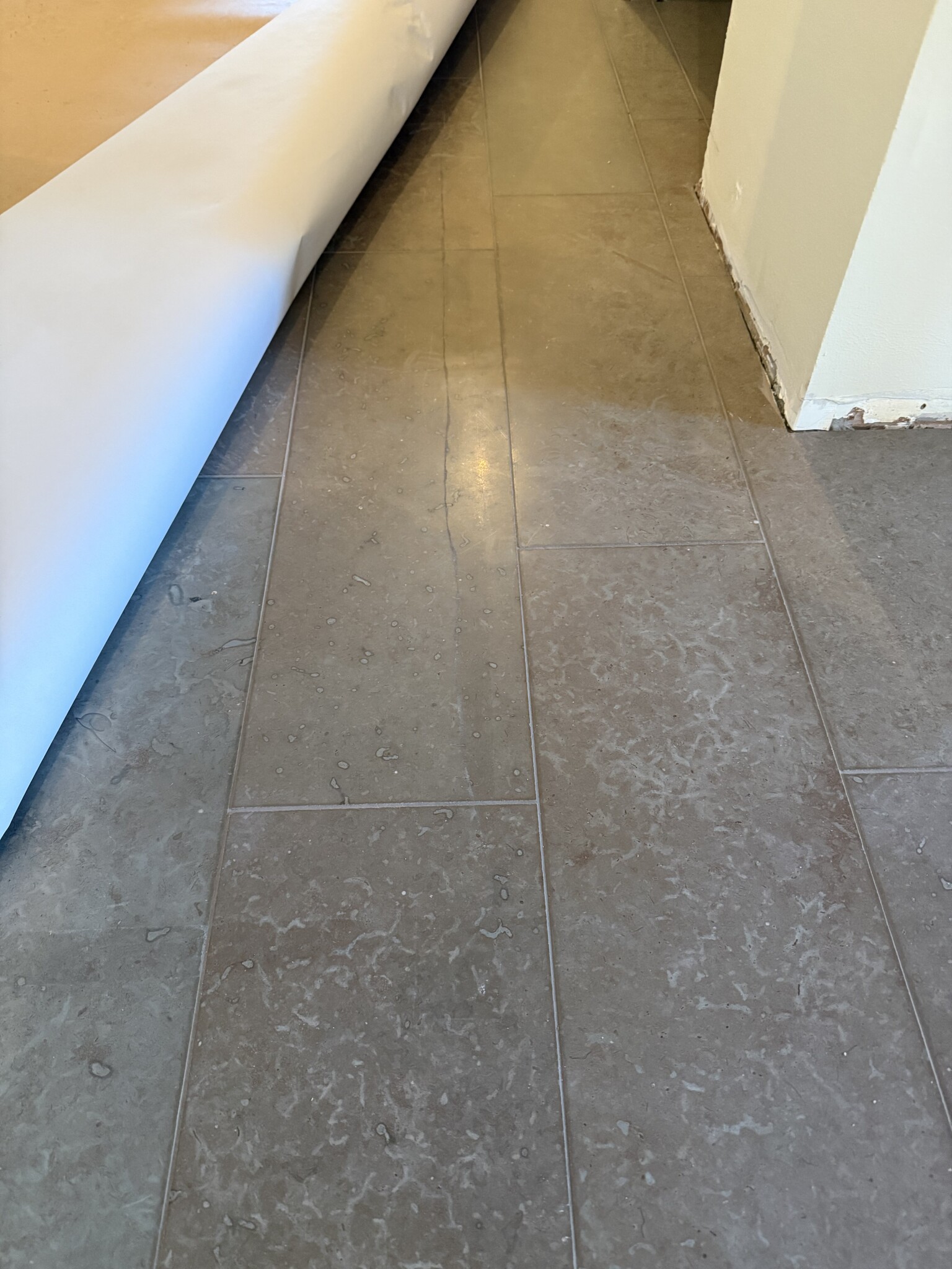

Jag har ett alldeles nylagt icke-impregnerat kalkstensgolv som nu har fullt med märken av tejprester efter att man fäst skyddspappret med packtejp. Någon som har erfarenhet av hur man tar sig an detta på bästa sätt? Vilka typ av preparat vågar man använda?
Dåligt råd, tänkte fort och fel:
Prova med lite vanlig matolja och lite manuellt gnuggande med en disksvamp/tvättlapp eller något liknande.
Matolja brukar enligt min erfarenhet fungera bra på klisterrester.

Som vanligt är kemisk ren bensin bäst för tejprester. Även på så fin kalksten som TS har.
