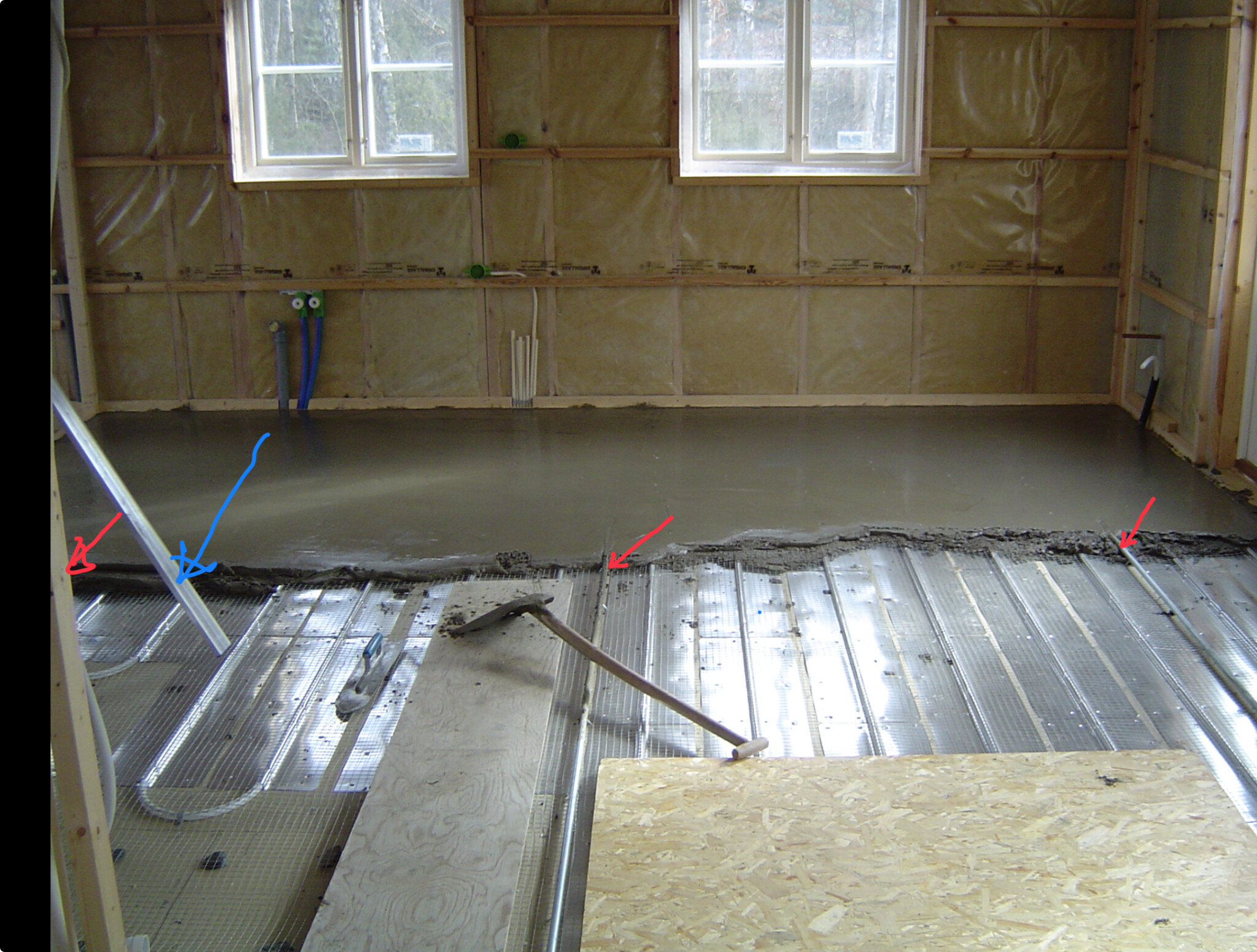

Med primer på den brädrivna grovbetongen, avdragsbanor för rätt fall och glättning när det har börjat stelna. Sedan täckning och fukthållning i en vecka. Finbetong som är rätt blandad häller man inte ut. Den flyter alltså inte utan måste skopas ut.Fällebyggarn skrev:
Här en bild från mitt köksgolv under gjutning. 34 mm tjock finbetong ovanpå 22 mm spån och golvvärme. På detta lades sedan klinkers. Rött= banor som lyftes ur efter avdragning. Blått=rätskiva.
