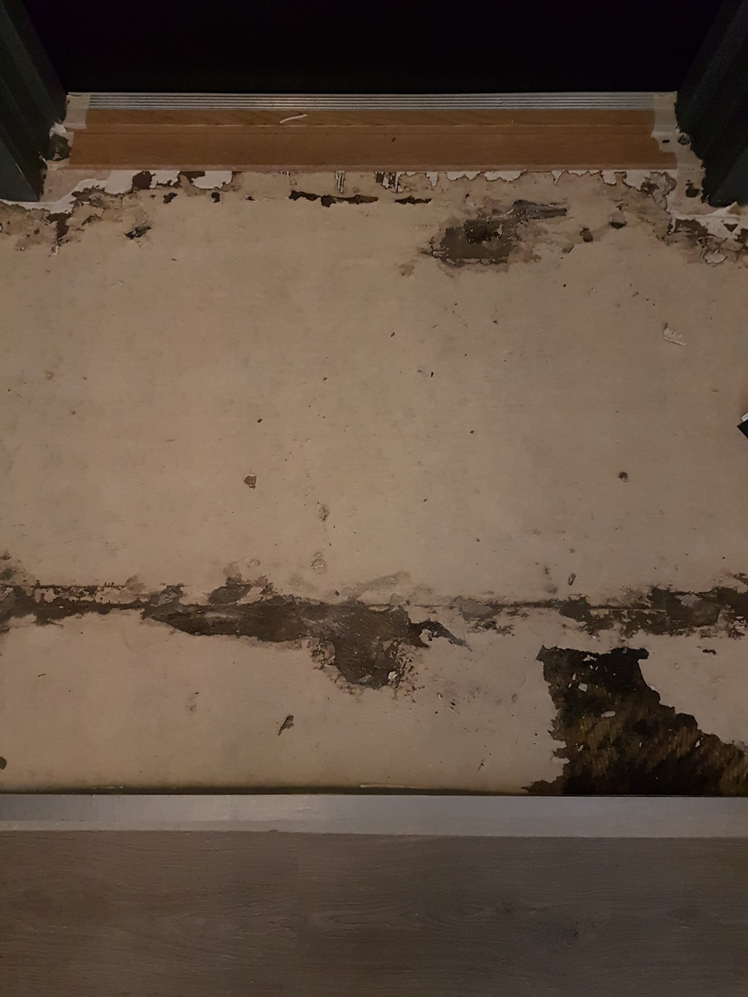

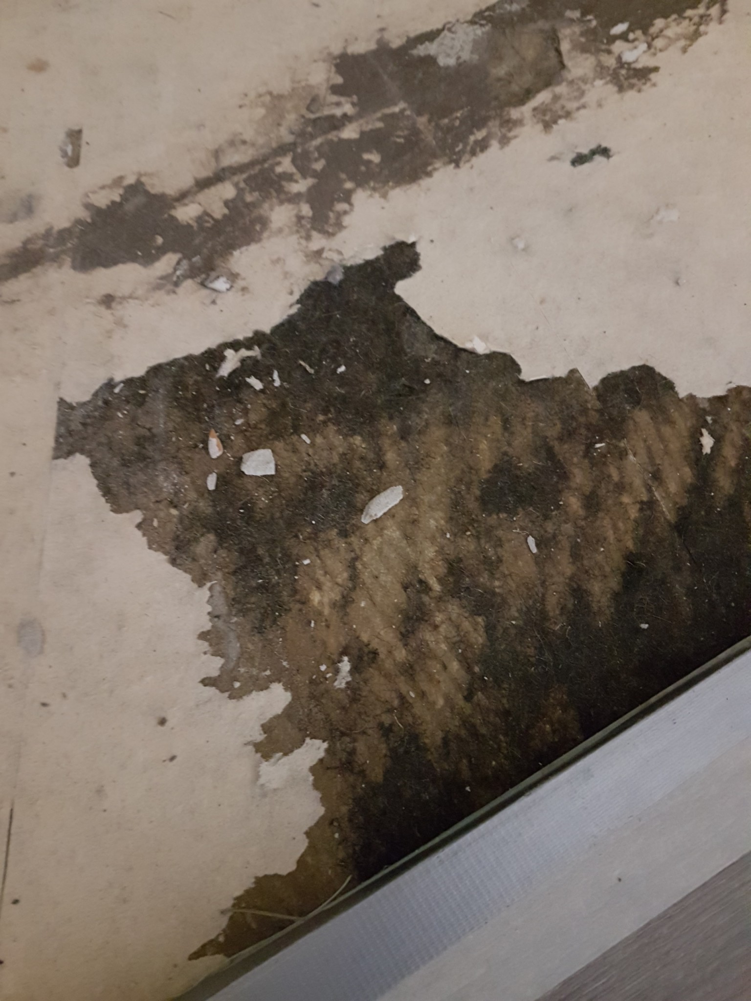

Gav mig på att riva mattan igår. Det va inte så jobbigt som jag trodde.
Nu ligger det ett skikt att "papp" kvar. Det är väldigt tunt, mindre än 1 mm. Måste jag slipa bort det eller göra nåt annat?
Golvyta med rester av lim och pappersskikt efter borttagen matta, behov av ytbehandling.
Riven matta med tunt lager av pappersrester på golvyta.
För att inte få framtida problem så bör du slipa ner till råbetongen, liten dutt här o där av bef matta gör inget.
Men det mesta måste bort, är ett riktigt skitgöra men dessvärre nödvändigt, dock så det ju ingen större yta.
