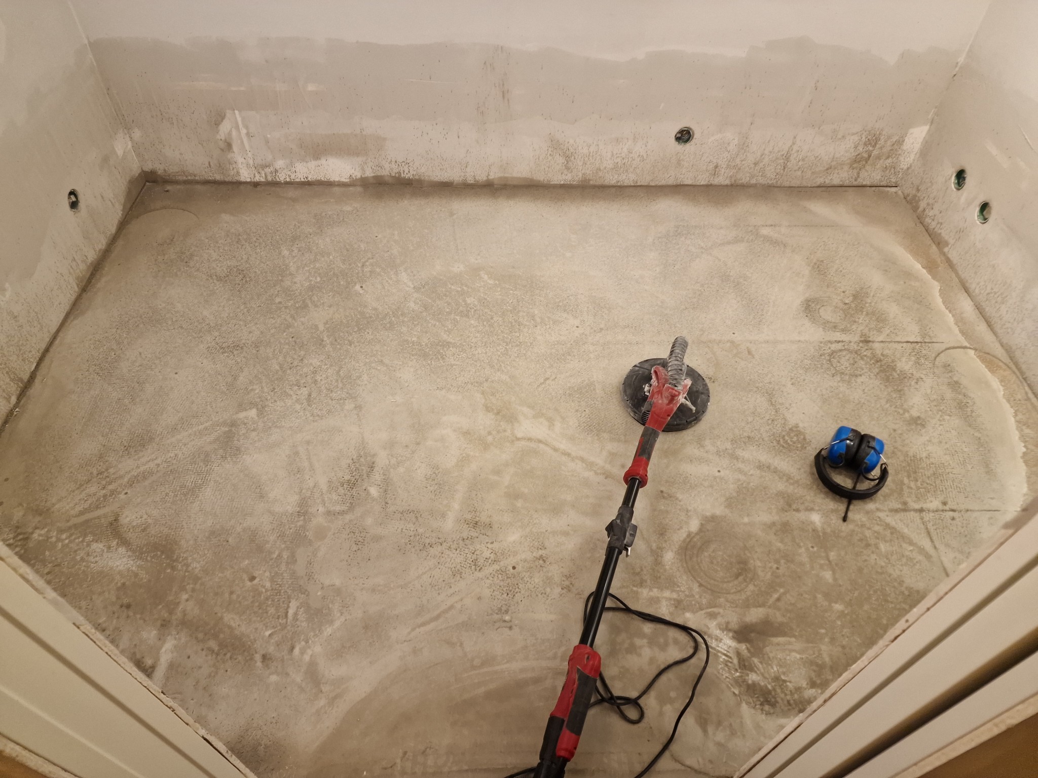

Bauhaus sålde för gammalt Combimix flytspackel till mig som brände väldigt långsamt och med färgförändringar. Det hade bara 6 månader efter tillverkning som gräns.
Det var sorten som bildar färdigt golv så färgändringen var inte acceptabel. Jag fick nytt spackel, bilade upp och gjorde om.
/Höghus

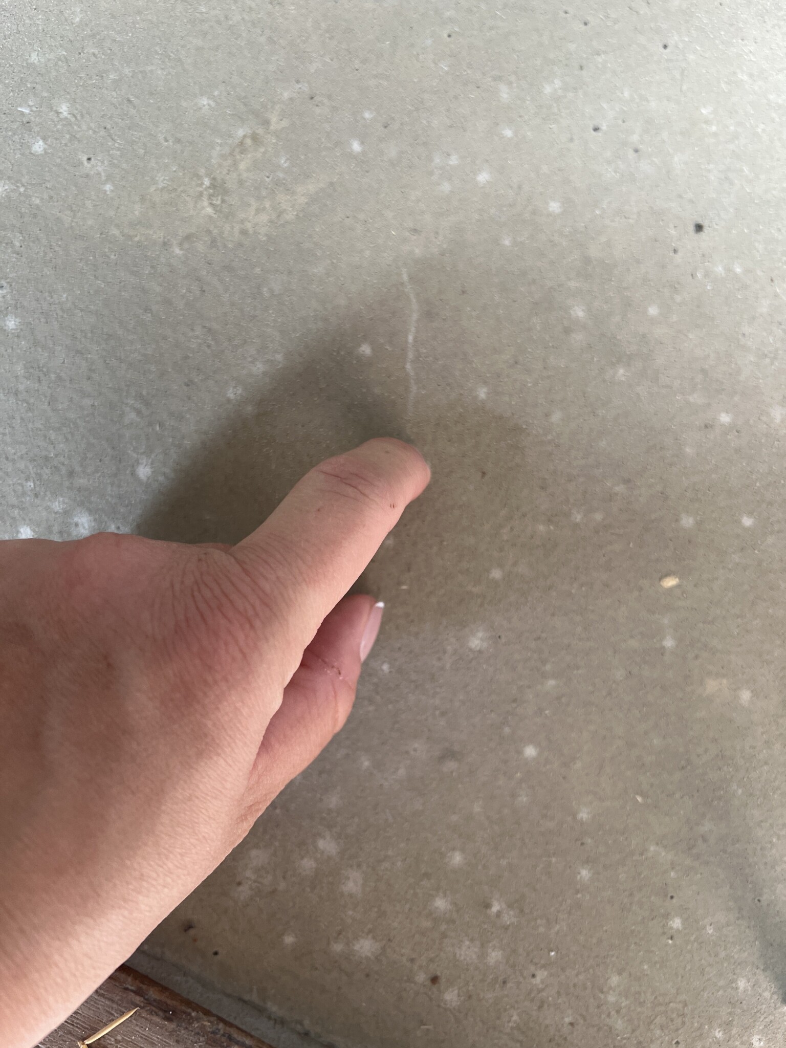

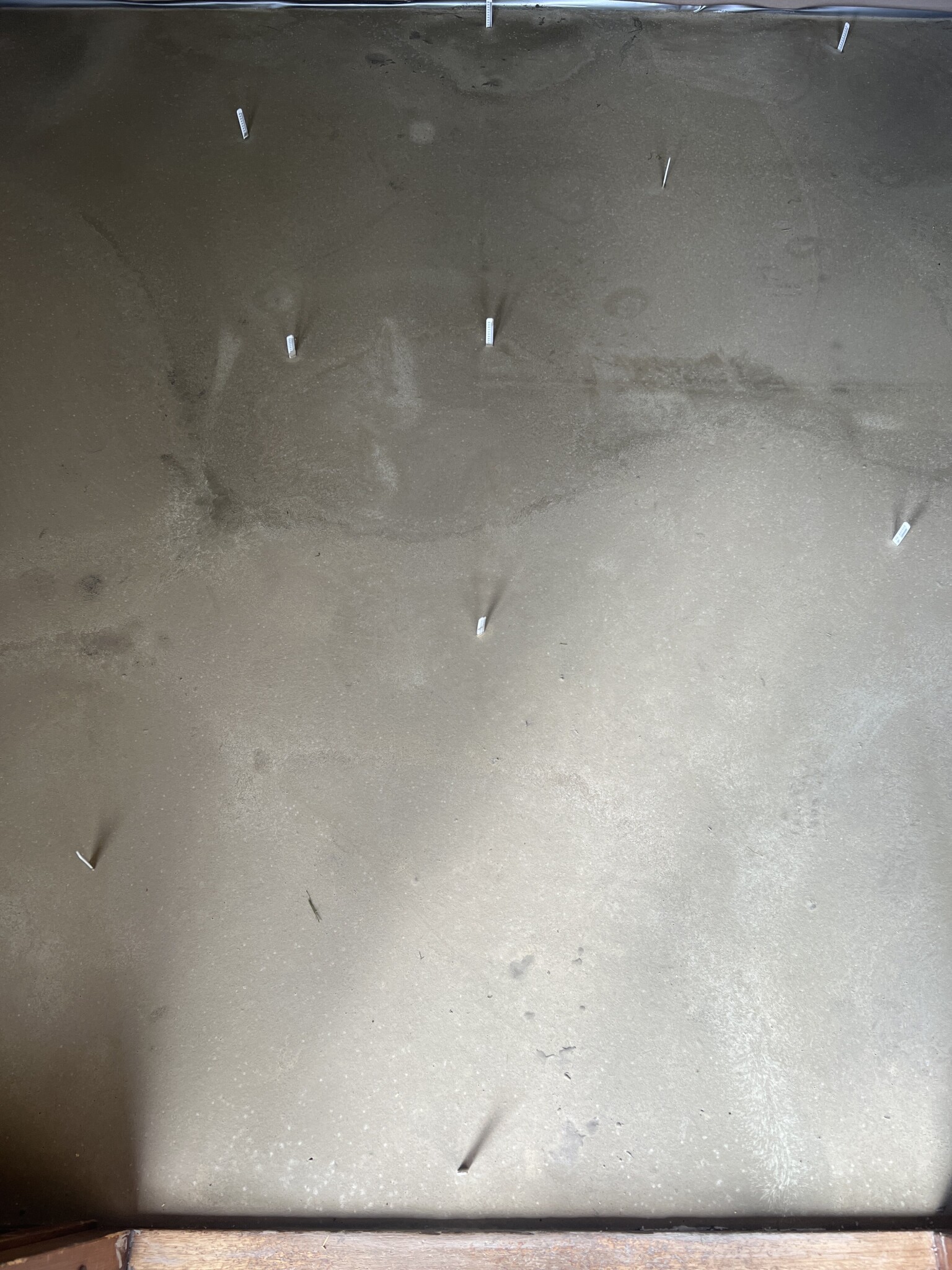

Finns det något liv i denna tråd? Vi flytspacklade hallen igår med 5 år gammalt flytspackel och det har gått 24h och det är inte helt härdat än. Kan skrapa med nageln och kan trycka ned en nyckel som skapar ett litet hål. Den känns kall och fuktig liksom men inte blöt. Är det kört?
