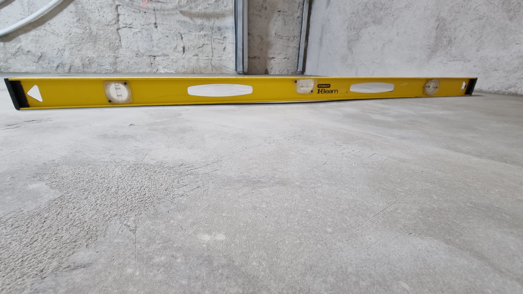

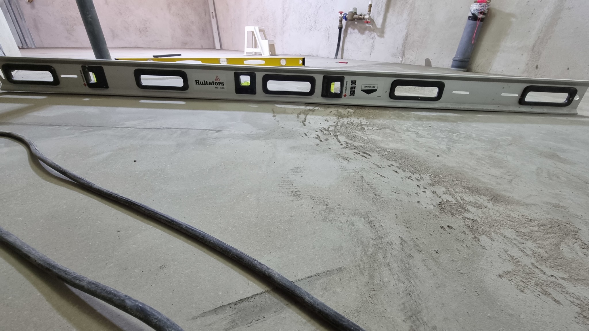

Fick flytspacklat mitt badrum/tvättstuga i förra veckan. Dom anser sig klara och påstår sig kunna rädda upp det med fästmassan. Det kan väl knappast vara en godkänd fackmannamässig lösning?
Båda golven ser ut så överallt. Samt några mindre bakfall längs med väggarna.
Vad jag vet måste korrekt fall finnas på flytspacklet och kan inte räddas av fästmassan?
Någon med våtrumsbehörighet som kan uttala sig?
Allt ska ju luta svagt mot golvbrunnen.
Mera lutning närmast brunnen.
Bakfall är helt bannlyst!
Mindre fel går att ta med spackel INNAN man sätter våtrumsduken.
Att höja upp svackor med fixen ovanpå våtrumsduken skulle inte jag inte acceptera.
Jämna till med spackel INNAN tätskiktet skulle jag känna mig helt trygg med.

Man brukar vist använda något som kallas handspackel när det gäller justeringar på mindre golvytor. Man brukar inte använda fix/fästmassa under tätskiktet utan det är ju till för att fästa klinkerplattorna.Domarn84 skrev:
