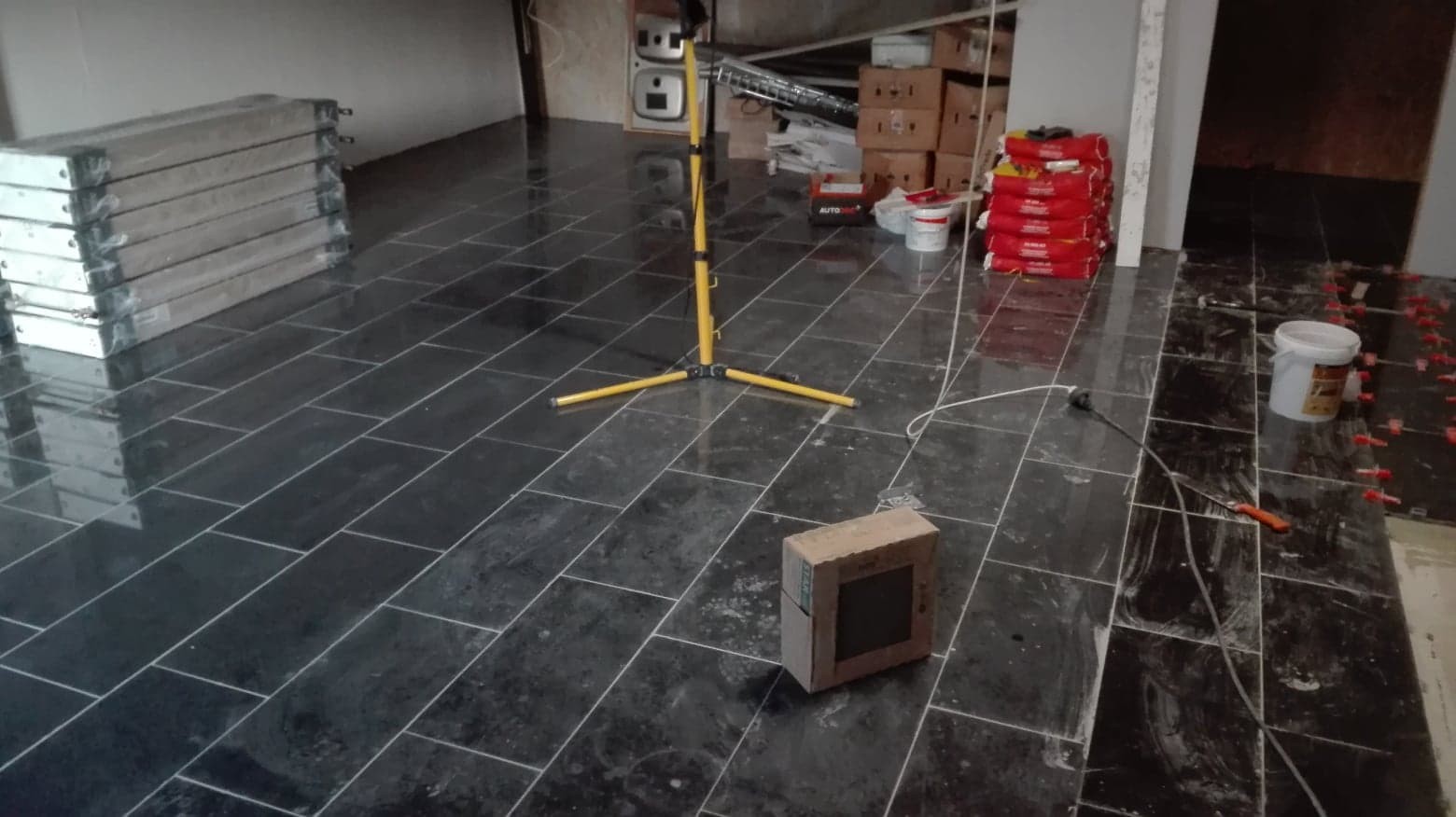

Jag gör hela golvet själv ett rum i taget med flytfix och släde går det bra. höjder tar jag ut på rätskivor och ställer in släden efter dessa första varvet lägger jag i mitten sedan låter jag det sätta sig innan man fortsätter rad efter rad.

har tillverkat släde likt denna med tänder 8x8 mm med skaft så man spar ryggen. Då behöver man inte bry sig om golvets ojämheter.
Har nu lagt i en del av garaget och det har gått bra!! den delen är på 70 kvm.
Bara ryggen som spökar ;) Nyinstallerade mörka klinkerplattor i en 70 kvm stor garageyta med byggverktyg och material utspritt.
