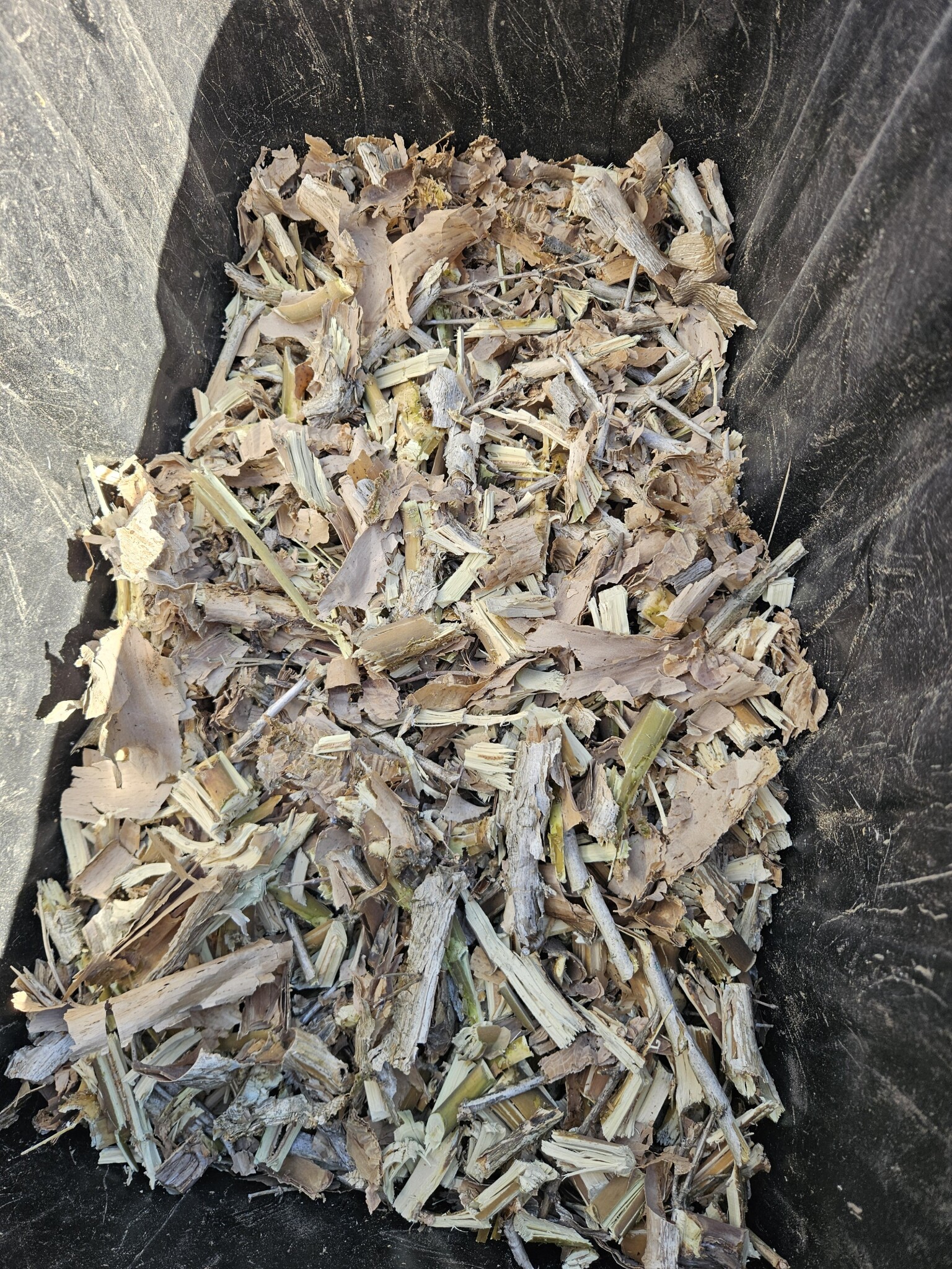

Gällande resultatet blev det enligt detta: (Grenar som legat ca 2 månader, ca 3-4 cm tjocka)

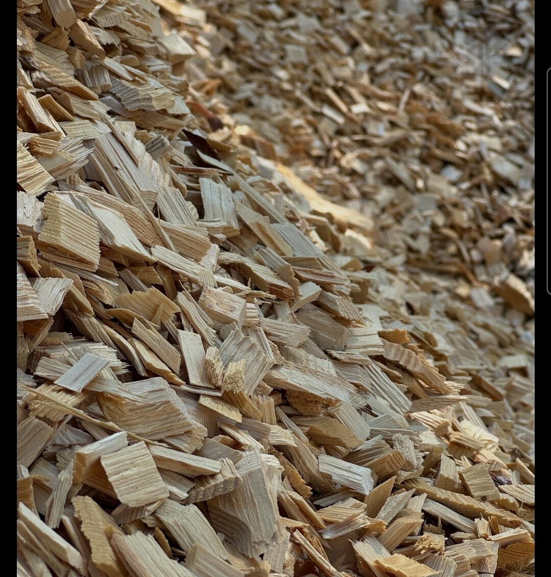

Hade kanske mer hoppats på liknande detta:
Blir det mer likt detta med en knivmaskin eller är det en helt annan typ av maskin och grövre grenar som gäller ?

Den undre bilden är grövre grenar körda i en större flishugg, och inte en kvarn med valsar som du har.
Jag har kört både färsk björk och färskt oxbär i en liknande kvarn från Stihl utan problem. Vissa segare växter, typ rosor är det bättre att låta torka. De klarar valsarna inte av när de är färska.

När jag kör färska, ej torra grenar i min biltema tugg, blir de mest tuggade, ej flisade. Men mycket kompaktare hög. Låter det ligga någon månad, sedan häller jag det i maskinen igen, går då snabbt och enkelt med önskat resultat.
Det blir samma resultat när jag kör, är nog vad man kan förvänta sig (har dock inte exakt samma maskin).Jocce81 skrev:
