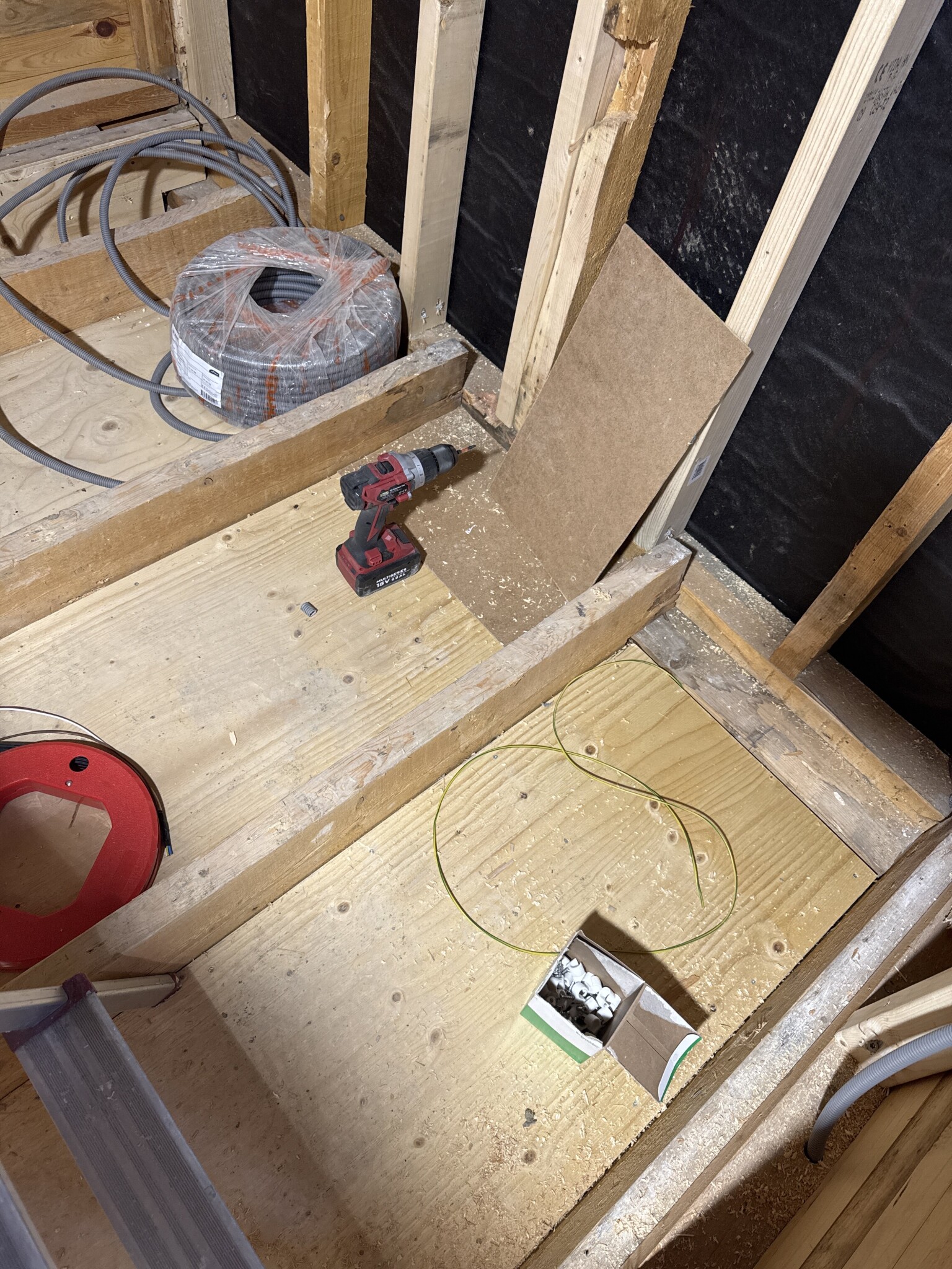

Renoverar ett badrum med 185 cm spännvidd och CC60 reglar 200x50 mm. Jag tänkte följande golvuppbyggnad.
- 45 regel som stöttar upp 12 mm plywood mellan reglarna.
- 140 mm EPS Kiilto light DF.
- Armeringsnät 2,5 mm med golvvärmeslang 16 mm ovanpå armeringen.
- minst 30 mm flytspackel innan tätskikt
Är detta en ok och tillräckligt stark konstruktion? Synpunkter?
Plywooden sviktar lite när man står på den, är det ok? Eller behövs en styvare skiva alternativt en skruvlimma en skiva till?

Vad är det under 200x50 reglarna? (krypgrund?)T tompalito skrev:
CC 60 med hela 185 cm spännvidd låter tveksamt, & en 45 regel mellan dem förstärker ju inte "bjälklaget".
Har du möjlighet att stötta 200x50 underifrån med en balk på tvärs, så kan du ha "trossbotten" med 20 cm isolering mellan golvbjälkarna istället för EPS. Sedan limmad spontad 22 mm spånskiva & golvgips på den.
Halloj! Byggbeskrivningarna har exempel på 220x45 och 4 meter spännvidd. 1,85 m låter lite i mina öron. 45 mm regel ligger längst med reglarna för att ge en hylla åt plywooden att vila på.J jawen skrev:Vad är det under 200x50 reglarna? (krypgrund?)
Källare underJ jawen skrev:Vad är det under 200x50 reglarna? (krypgrund?)

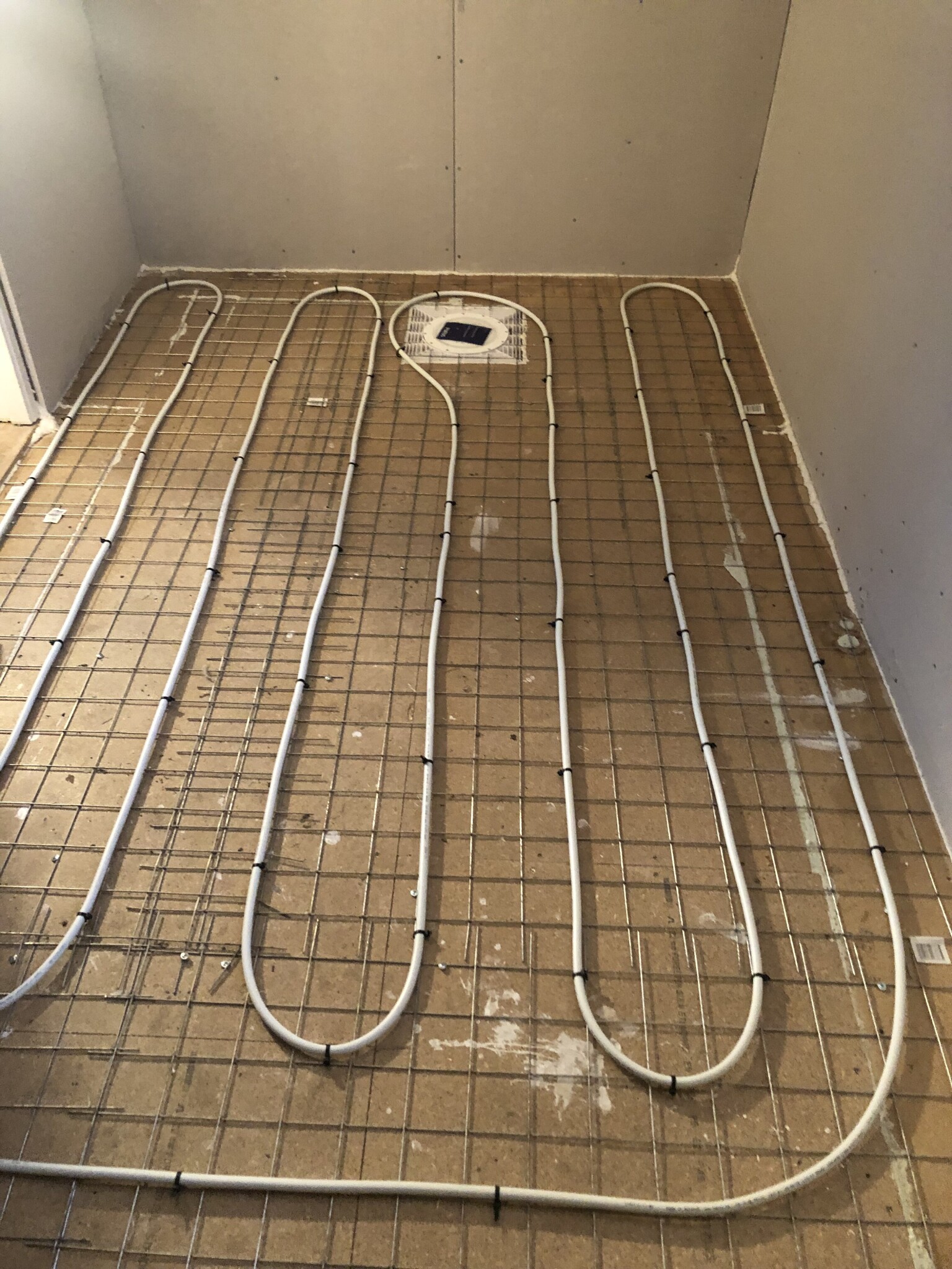

Okey.T tompalito skrev:
Som det ser ut så skulle jag kört 195 isolering/stenull mellan golvreglar, spontad 22 spånskiva tvärs golvreglar, 10 mm golvgips, 16mm golvvärmeslang & toppa med 32mm fiberförstärkt flytspackel.
Isoleringen för att golvvärmen ska "gå uppåt" & för att minska stomljud.
22 mm spontad Spån för sin styrka & stabilitet när den samverkar med 200x50 reglarna.
Golvgips limmad & skruvad för att få ett ännu stummare golv, som också ger ett "dött" oorganiskt material närmast flytspacklet.
Prima golvet 2 ggr blandat 1/3 efter du satt golvgipset, & prima sedan dagen före flytspackling, när slingor & allt är monterat.
Armeringsnät i detta fall ger inte någon "förstärkning", men eftersom dina 16 mm golvvärmeslingor kommer att vilja "flyta upp" när du flytspacklar, så gör armeringsnätet att du kan fästa upp golvvärmeslingorna på ett bättre sätt. ( fäst slingorna tätt & du kan även med hålband dra rakt ned i spånskivan överallt)
