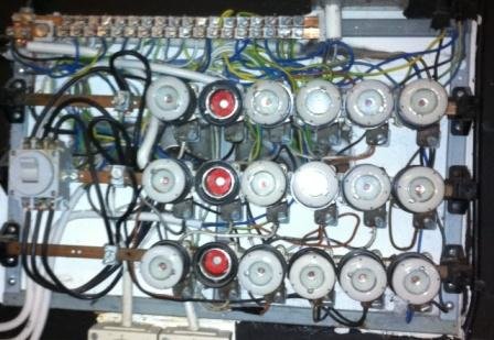

Plinten ser ut som i de flesta äldre proppskåp jag sett för inkommande kabel längst till vänster. Det är en ganska grov skruv som är för höjd utåt 0,5cm och sedan går genom skenan. (grövre än till 10 A säkringarna).
Bifogar bild som inte är från mitt skåp men plintarna ser likadana ut.
Nån som motsätter sig att jag skulle kunna koppla 3 kablar på samma inkommande plint?

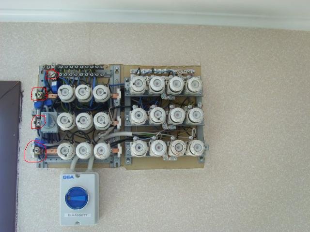

Behöver nog förtydliga att det inte är min central på bilden.
Hursomhelst får det bli att dosa av utanför centralen direkt på kabeln i en dosa till den nya undercentralen. Nån som kan länka till en lämplig dosa och lämplig toppklämma eller liknande som är godkänd för ändamålet. Jag jobbar med 6mm2 kabel.
Nästa bekymmer är att matarkabeln jag ska grena av ifrån är 4 ledad och den nya undercentralen med automatsäkringar o.s.v. tänkte jag ha 5 ledad kabel till hur gör man för att skarva en 4 ledad med en 5 ledad?
Här ser ni en bild min tanke är då numera att koppla på en ny undercentral genom en dosa på matarkabeln som går till nuvarande undercentral som kommer efter centralen på bilden.
Frågan är hur jag grenar av den gamla 4 ledade matarkabeln till den nya centralen för där måste jag väl ha 5 ledad kabel om jordfelsbrytare ska kunna användas på den nya undercentralen?
Du ska precis som du tänkt använda 5-ledare till det du gör nytt. Se till att PEN i den befintliga kabeln är korrekt kopplad till jordskenan i centralen på bilden. I dosan du avgrenar i läggs sen PE och N i nya kabeln tillsammans med PEN i gamla kabeln.
Bekräfta gärna nu i dosan skall alltså PEN kopplas "tvinnas" med N och PE i den nya 5 ledade kabeln till en enda klump. Sedan antar jag att jord och nolla INTE skall vara byglade i den nya undercentralen?
