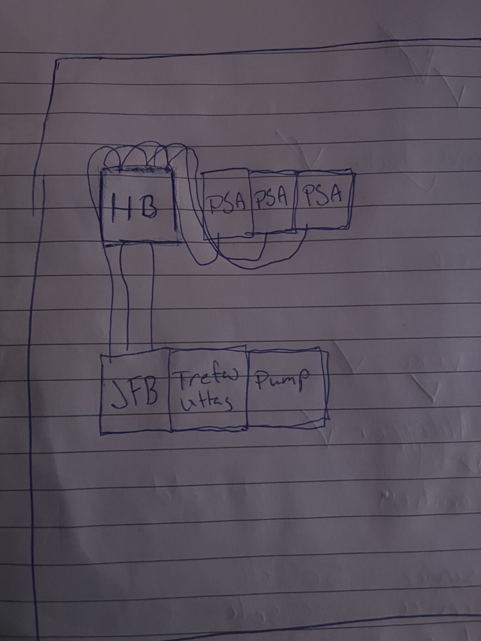

Om det är EK 2,5 från huvudbrytaren till jfb kan jag klämma in några stumpar EK 2,5 från huvudbrytarens tre faser till tre stycken personskyddsbrytare som jag monterar direkt till höger? Sen 1,5 från personskyddsbrytarna ut till förbrukarna? Det är en okej installation?
Har man jordfelsbrytare till känslig utrustning (som inte bör tappa spänningen) så bör man separera ut så mycket som möjligt till egna JFB.
Då jag har mycket salt i luften så är jordfel inte ovanligt hos mig, vilket gjort att jag kör värme och kyl/frys separat (separat JFB per apparat). Jag kör även laddning av bilar, badtunna, bastu och brunn separat (gemensam JFB där). Jag har dessutom PSAer till utomhusbelysningen, men då den är på 30 mA så löser den samtidigt som JFB för övriga huset. Jag har därför beställt PSAer på 10 mA till dessa. Det gör dessutom att LED-lamporna löser den vid jordfel (vilket inte alltid sker idag, något jag fick jaga rejält förra vintern).
Hellre "fler upptäckta" och isolerade jordfel är min nya devis...
Snabeldrake85
@Avemo
Ok så? Om jag byter eventuella EK mot RK eller FK vid de ställen jag trycker in två kablar?
  • Handritat schema på papper med rutor märkta HB, PSA, JFB, trefas uttag och pump, sammanlänkade med linjer.
S Snabeldrake85 skrev:
@Avemo
Tänk igenom allt och rita upp vad du tänker göra så kan du få vallning in i mål istället för ping-pong i olika mer eller mindre väsentliga detaljer som nu. Bra att du slutat skriva att elektrikern ska göra något är det du så behöver du inte hålla inne med det du får säkert hjälp här ändå.
Nu fick jag blodad tand så nu är jag laddad. Två psa ytterligare enligt handritade bilden samt 2 meter av svart/brun/grå 6mm RK/RQ ligger i kundkorgen. Lärde mig en del dock av ping-pongandet. Bl.a att EK inte är bla att tvinga ihop samt att det är okej att ta nolla från jorden.

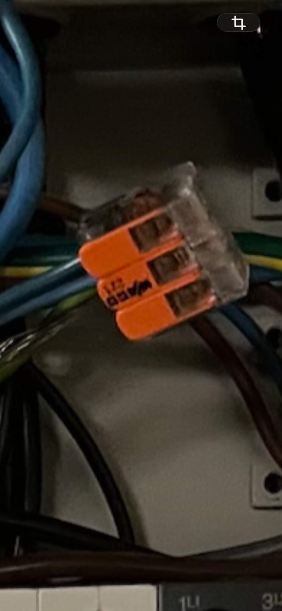

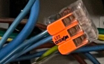

Inte från "jorden" utan endast från PEN. Du har inkommande TN-C vilket innebär en PEN-ledare och en PEN-plint. Man får inte ta ut en N ifrån en PE-ledare eller PE-plint.
Vad är detta jag ser? Sitter den där skyddsledaren i samma Wago som de två blå? (som kommer från PSAn?)
Elektriska ledningar anslutna till en Wago-kopplingsklämma, med orange vipparmar, i ett elskåp.
  • Wow
pacman42
Bo.Siltberg Bo.Siltberg skrev:
Under samma JFB ligger vattenpump och trefasuttag. Hur vet du att det är garaget eller stallet som är boven?
Ringt nån som har en läckströmstång (men jag skulle ju använt min egen). Jag skulle rekommendera att du försöker hitta vad som läcker innan du förköper dig på PSAer som kanske inte kommer att hjälpa.
Du har gott om plats på PEN-skenan så det behövs inte.
Vet inte vart boven är. Men vattnet måste vara igång till djuren. Om felet är garage eller stallet så är vattnet igång åtminstone och jag ser vart felet är. Då får jag börja leta i alla dosor och belysningar.
Det var en oturlig vinkel som tur är. Skyddsledaren går bakom.
  • Orange kabelklämma ansluter flera elkablar i en elcentral, skyddsledare synlig.
