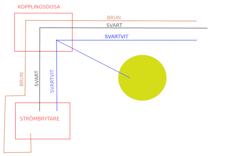

vad är den gula punkten?

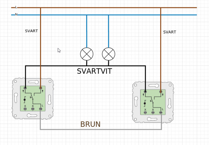

Och där har du också klippt in hur man ska koppla tre st strömbrytare med en kors i mitten.
Nu behöver du ta reda på om befintlig trappkoppling är traditionell (svart och brun är mellantrådar) eller sparkopplad (svart och brun är fas och mellantråd, eller tvärtom)
Hur tar jag reda på det?Bo.Siltberg skrev:
Alla ändar är lösa idag likt på bild, där linjen slutar slutar mina ledare.
Jag tog bort ett några kablar, en armatur och tror en strömbrytare inför renovering. Det var några år sedan så jag minns inte längre.
Hobbyelektriker
· Värmland, Molkom
· 27 078 inlägg
Ja, du får leta vart dessa ledare tar vägen för de kan ju inte bara gå upp i rök sådär. Om du vet att du tog bort en strömbrytare som var trappkopplad mot denna lampa så kan man göra antagandet att brun eller svart är fast fas. Vilken som är vilken ser man på hur strömbrytaren är kopplad. Där kan du också finna att strömbrytaren sluter brun och svart och att tändtråden kommer från det okända till höger- Men jag kan inte göra sådana gissningar härifrån. Du har troligen en mellantråd och en tändtråd som inte används och borde dras ur, eventuellt efter att det kopplats om lite. Du måste leta upp den dosa som ledarna går till och se hur det är kopplat där.

Ser så ut.
Men det hjälper dig inte. Du måste fortfarande ta reda på hur det är kopplat hos dig.
Och då du ska sätta två nya strömbrytare rekommenderar jag den traditionella trappkopplingen.
Vilka fördelar är det med den traditionella?
Det skulle innebära att jag får riva bort all det befintliga och ersätta med nytt då extraledarna är klippta och sakerna är från dåtiden som inte matchar med nytt.

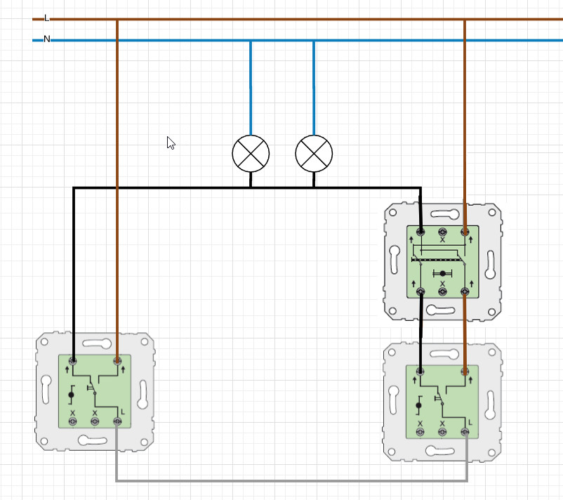

Jag har monterat strömbrytare nummer 2 enligt bild lånad av jontaa
och detta fungerar.
Om man bortser behörighetsbiten, vore det olämpligt att komplettera med en korsbrytare?
och detta fungerar.

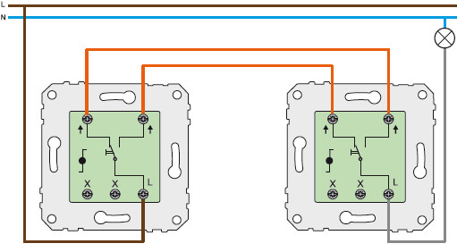

Den traditionella trappkopplingen är enklare att förstå, orsakar vanligen inga magnetiska fält för fasen och tändtråden har bara en väg att gå.

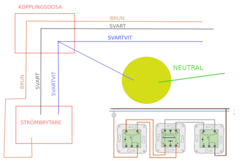

Har du 100% identifierat de tre ledarna från höger? Vad svart och brun är för något? Och tändtråden från höger, är den bortkopplad nu, eller går den till en annan lampa? Då har du alltså en ensam kopplingsdosa, en strömbrytare och en lampa. Jag ser inga principiellt inga problem att utföra en traditionell trappkoppling med tre strömbrytare. De praktiska problemen med detta ser jag ju inte.
https://www.byggahus.se/forum/threads/sparkoppling.291395/
Om jag läser mellan raderna här så har du en utanpåliggande installation med kablar? Det är första gången det nämns. Det är alltid bra att veta alla förutsättningar för att kunna ge ett relevant och tillämpbart svar. Jag vet heller ingenting om din byggnad och hur ledningarna fysiskt är förlagda i relation till kopplingsdosor, strömbrytare och lampor, och kabelavstånd. Så min allmänna rekommendation står kvar.Y Yrrol skrev:
