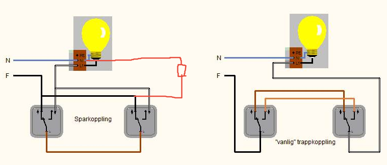

Hej, jag ska koppla en sparkoppling har jag tänkt.
Detta ska ingå i följande krets:
Två eluttag
Två strömbrytare
Två lampor
Båda strömbrytare ska alltså styra båda lamporna. Någon som har ett schema för denna typ av schema? Installationen är även utfälld.
Tack

Hursomhelst, grundschemat för en sparkoppling fick du i inlägget ovanför, sen får du lägga till en lampa.

Ingen som reagerat på att sparkoppling gör att strömmen till förbrukare "längre bort" får två fasledare att gå igenom, den vanliga vägen plus genom två strömställare när dessa är i avstängt läge. Det kan slita på strömbrytarna i onödan. Kanske ett jätteproblem :rolleyes:
tobbbias
När bägge brytarna är av så går det ingen ström till någon lampa, hur skulle detta slita på strömbrytarna??
Med en vanlig trappkoppling så går ju strömmen genom 2st. brytare då också!!
Ja jag misslyckades fatalt med att i ord beskriva det fall jag tänkte på. Jag har därför ritat in en "förbrukare längre bort" i röd färg på denna bild.
Här ser man att fasströmmen får två vägar att gå i det läge som strömbrytarna står i på bilden.
