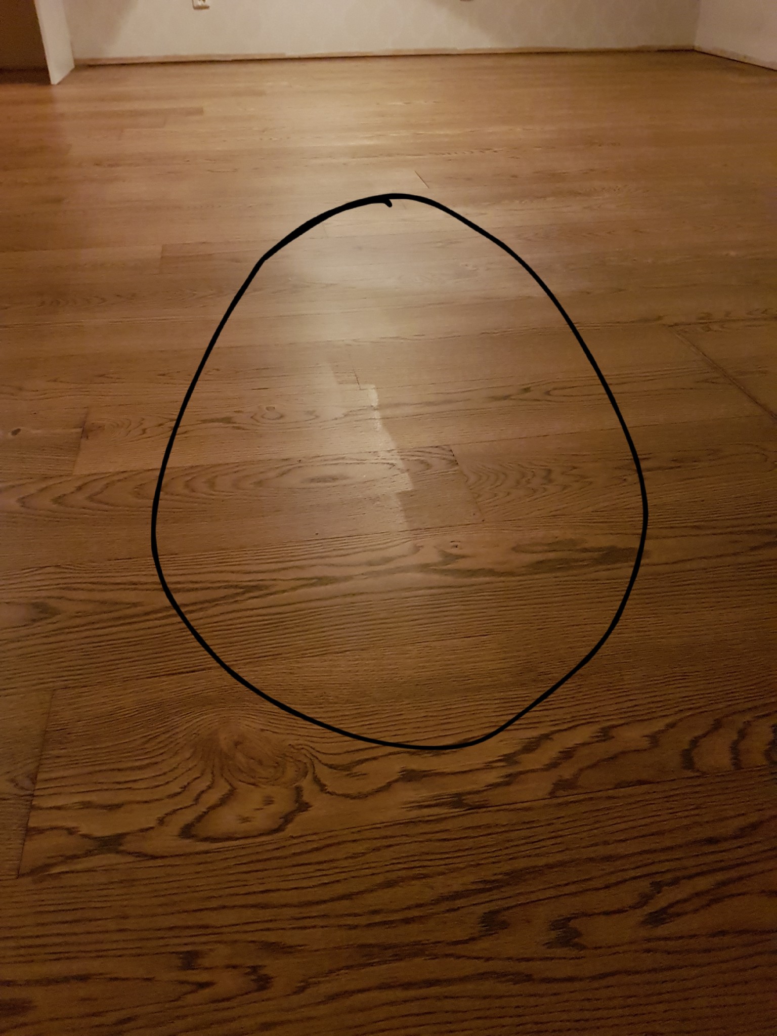

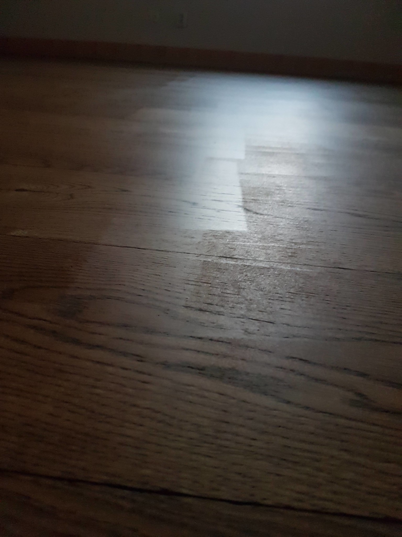

VI har ett stort ekparkettgolv som en slipfirma var och slipade och färgade in med pigmenterad hårdvaxolja här i veckan. So far, so good. Men när de i onsdags la på ett transparent lager med hårdvax blev det mindre bra. I vissa vinklar och vissa ljus syns det extremt tydligt vart vart "skarvarna" i vaxet går. Jag som absolut inte är proffs har målat en hel del upplever att det ser ut som när man inte drar ut färgen ordentligt utan fortsätter måla på mitten av en bräda...
Vi påtalade då detta (torsdag) och igår kom de och mattslipade och la ett varv till. Problemet är bara att det ser värre ut nu och jag gruvar mig för när solen (eller i alla fall dagsljuset) kommer fram, för då syns det som mest..
Finns det någon expert här inne som kan ge en förklaring på om det är normalt att det ser så här "flammigt" ut eller om vi återigen måste kontakta de i hopp om att de kan fixa till det?

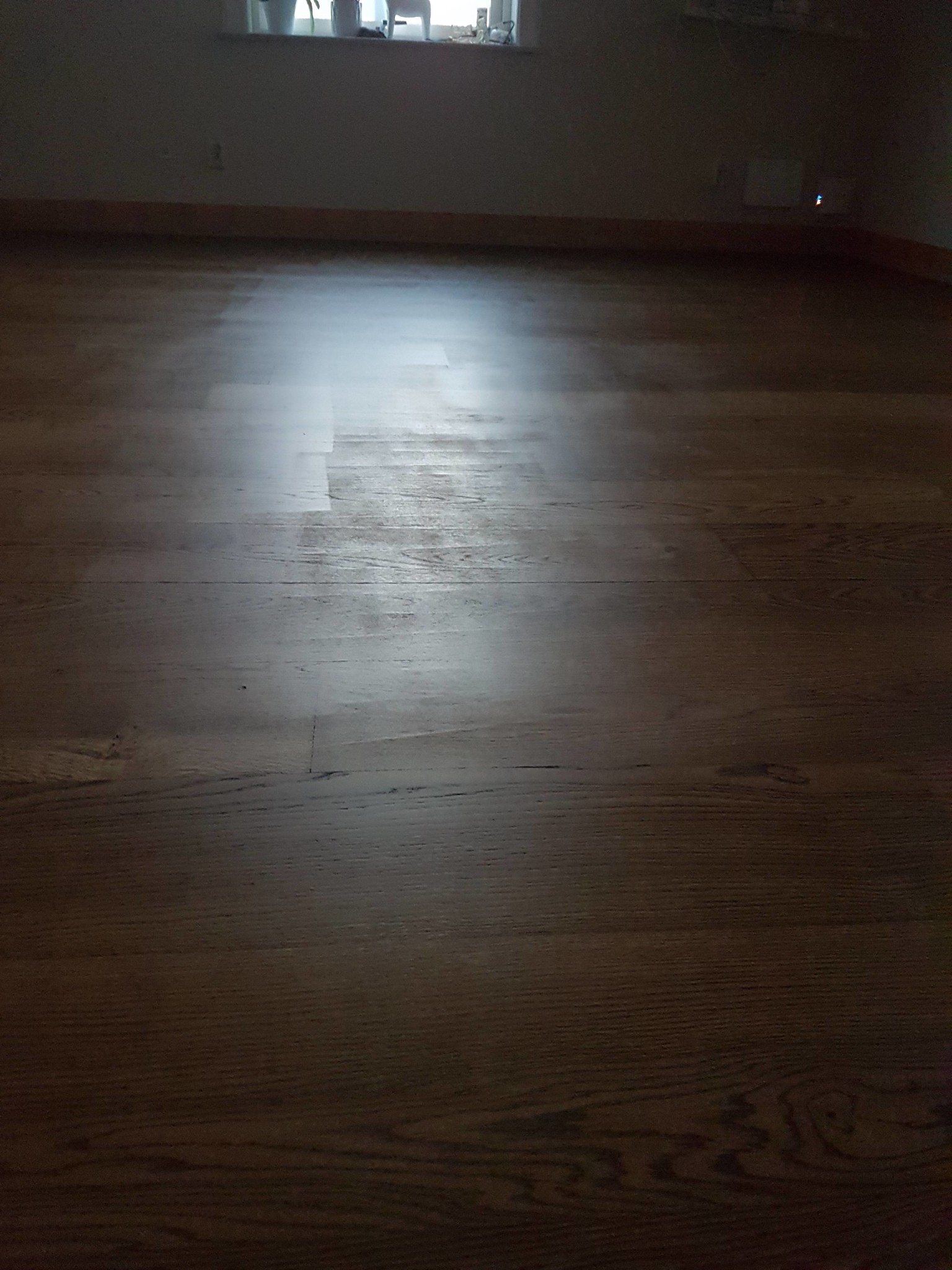

För att förtydliga, golvet är väldigt slätt och fint och man ser enbart skarvarna, känner de inte. Slipningen är väldigt fint utförd och innan det sista lagret vax kom på var den pigmenterade vaxen väldigt jämn och fin, så det är det transparenta lagret som har ställt till det..

Det ser ut som att de inte strukit ut vaxet ordentligt. Mest troligt är att det inte är klarlagret på toppen utan det färgade lagret under. Klarlagret gör bara att det syns mkt bättre.
Skulle ev möjligtvis kunna vara slipningen också, men troligtvis inte.
Oavsett, så är det ett dåligt/undermåligt hantverk. Kanske bra i övrigt, men här har de gjort ett dåligt jobb. Gör om, gör rätt är det enda som hjälper.
Visa dem bilder eller låt dem se med egna ögon i dagsljus, och fråga om de själva tycker att det är ok. Att det är ett gott hantverk. Är de seriösa så tycker de inte det.

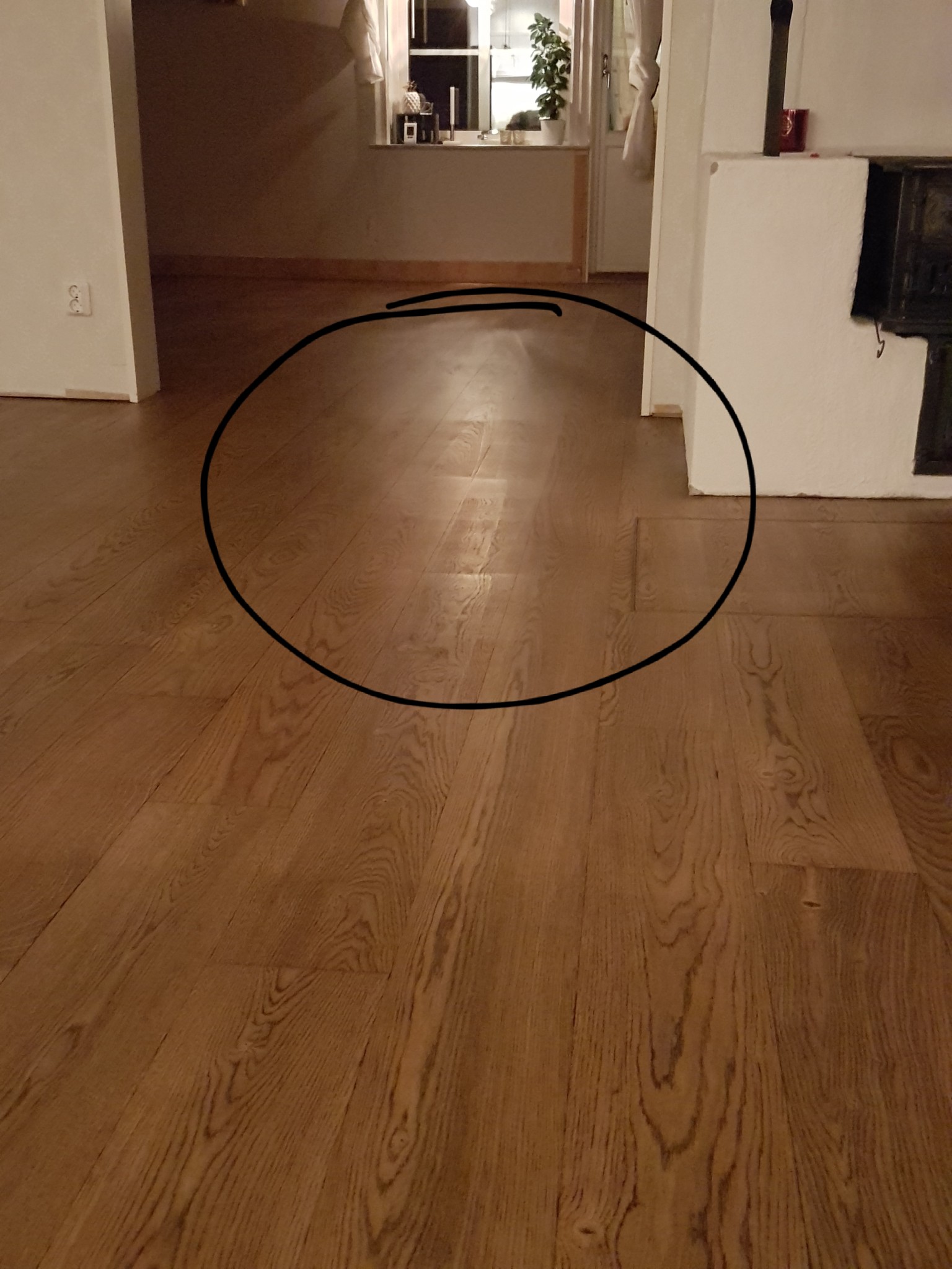

Hej. Vi har slipat vårt golv och lade därefter på dekorvax (pigmenterad, vit av märke Osmo snö). Allt såg bra ut men när sista lagret med hårdvaxolja naturell (Osmo 3041) kom på har vi fått exakt samma resultat som er.

Vi kontaktade firman igen som kom tillbaka och konstaterade att nej, det såg inte bra ut! Jag tror att de bonade golvet och då blev resultatet bättre! Det finns ett par ställen där det fortfarande syns i vissa ljus, men det blev som sagt mycket bättre efter boningen!
Blev ju dock väldigt blankt till att börja med, vilket jag kanske inte heller var helt nöjd med, men hellre blankt än flammigt.... Han drog av ca 6000 kr av priset också i slutändan, utan förklaring till varför så det hjälpte också med att ha lite överseende
Förstår helt och hållet er frustration! Man vill ju att det ska vara fint och bra utfört!H hallon02 skrev:
Jag tror han bonade med maskin, vet tyvärr inte om de använde medel eller ej däremot då vi inte var hemma när de fixade golvet..
