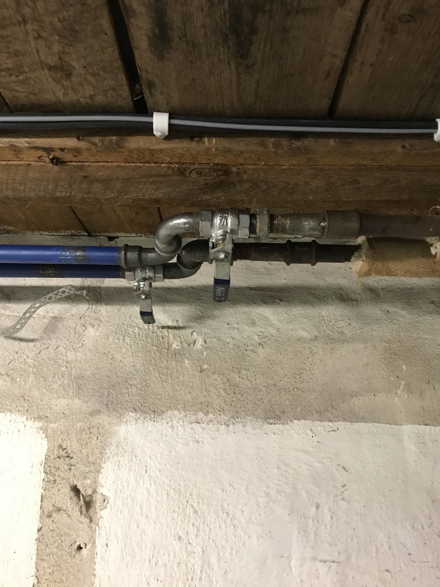

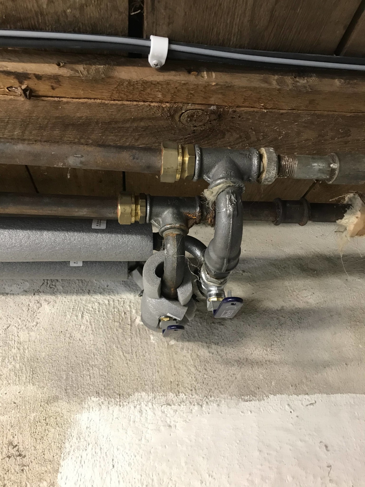

Eftersom tryck och retur rören är märkbart kallare till flk än övriga element i huset så är det som ni tidigare nämnt flödesproblem. Kan denna t koppling påverka flödet negativt? Pump sidan är rören som kommer från höger Rören som fortsätter rakt fram är till ett element på nedervåningen som har fungerat utan problem. Rören som böjer sig neråt och iväg till vänster är till flk’n.

Kan det vara så att där finns en luftficka som försämrar flödet? Vad händer när man stryper radkretsen( det blir lite mer mottryck till radkrets och fördelningen mot flk blir bättre)
Framledningstemperaturen borde vara samma för flk och rad...?

Det sitter en avluftning på flk samt att jag har monterat en avluftning på en av rören tror det var tilluft. Iaf den högsta punkten av till eller retur. Kommer bara vatten när jag luftar.
När jag stryper de andra kretsarna tycker jag det blir bättre flöde till flk. Igår tror jag om rören och tog bort en krets som möjligtvis kan störa flödet.
