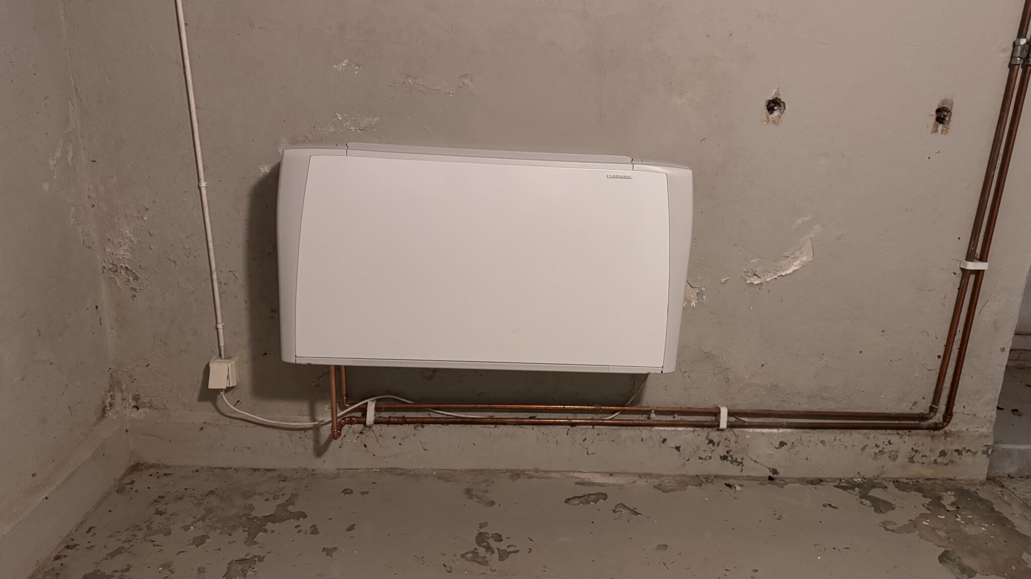

När vi flyttade in i vårt hus för 11 år sedan hade vi en Carrier 42NM43SF fläktkonvektor kopplad på varmvatten från bergvärmen tvättstugan i källaren. Den värmde upp rummet på nolltid och torkade all tvätten som hängde på linor i flera rader.
När den började kärva efter några år försökte vi reparera den genom att låta en elektriker montera in en ny motor. Han fick den aldrig att fungera.

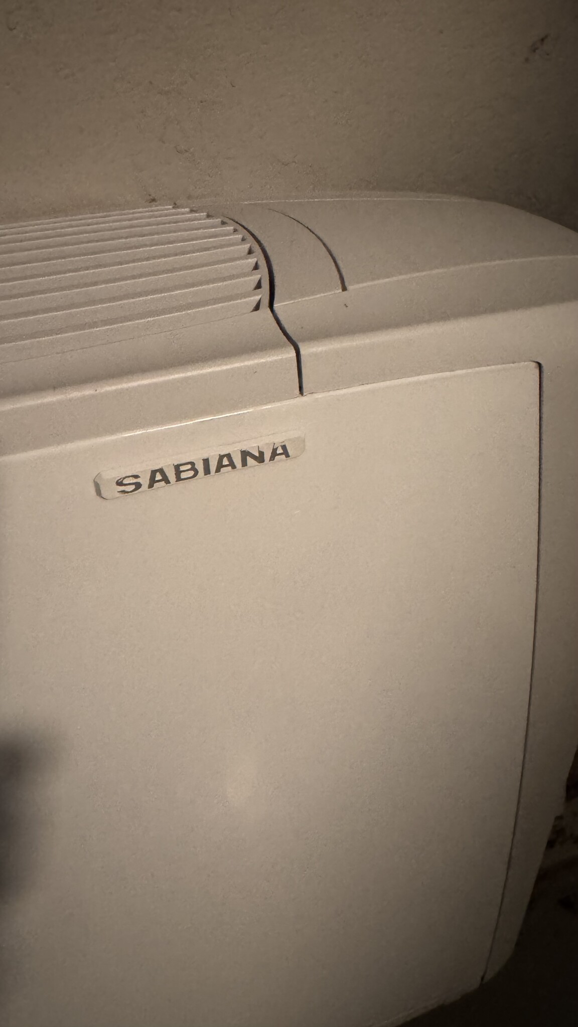

Nu har vår bergvärmeleverantör bytt ut den gamla mot en ny anpassad efter rummets storlek. Vi har inte modellnumret men märket är Sabiana. Nu har den stått på i ett dygn och rummet är lika kallt. Montören påstår att det är vattnet i ledningen som är för kallt. Röret in är inte hett men skapligt varmt. Röret ut är iskallt. När vi stänger av den blir båda rören varma.
Har ni någon gissning på vad som har hänt?
Tack.

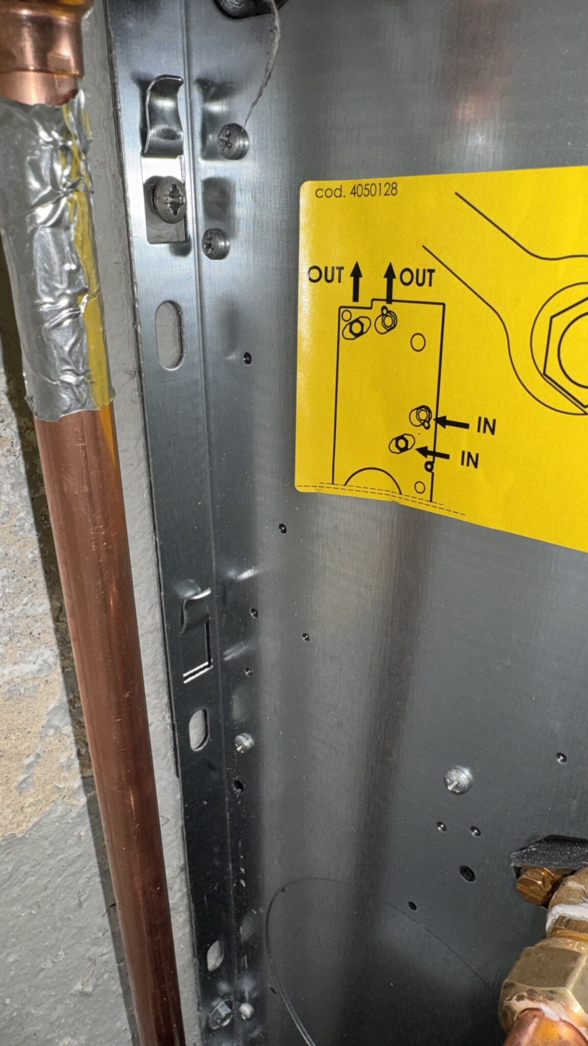

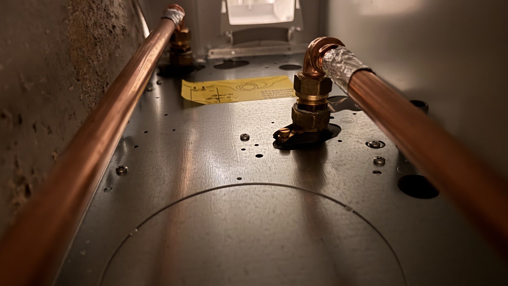

Nu har jag kollat och det tar drygt 10 minuter. Här är en bild på rören där det kalla röret är det till höger och som jag gissar är returen.
  • Två kopparrör på en metallplatta; det kalla röret till höger är förevisat som returledning.
  • Bilden visar ett rörsystem med metallrör, där ett gult schema märkt "OUT" och "IN" är synligt. Röret till höger tros vara returen.
Enligt etiketten så ska det vänstra (övre) anslutningen vara ansluten till returen och den högra (nedre) anslutningen ska vara ansluten till framledningen.
Så då är det felkopplat.
Stort tack för den bekräftelsen! Det var vad jag misstänkte. 👍
Det kanske påverkar effektiviteten en bit, men såvida det inte sitter en backventil i värmeväxlaren så borde ju vattnet ändå pumpas runt så det låter ju som det är väldigt lågt flöde om det tar 10 minuter för den att bli varm.
