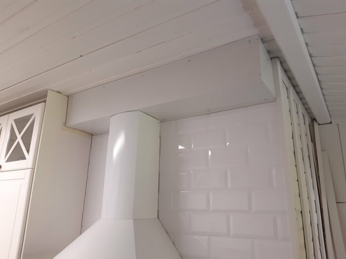

Ä det självdrag (mest troligt) kommer du inte få montera slang till för det kommer ställa till det för andra.
Skulle rek en kolfilterfläkt istället. Så behålls ventilationen intakt och kommer att fungera som det är tänkt.
Det måste vara konstant öppet till denna för att få den lilla ventilationen som det blir av självdrag.
Med kolfilter, vad tror du är bäst: att gömma ventilationen bakom fläktens ”väggrör” eller låta ”väggröret” sluta innan vetilationshålet (dvs sluta mitt på väggen)? Eftersom ventilationshålet är placerat så att fläktens ”väggrör” skulle gå mitt över hålet om det gick rakt upp till tak från fläkten.
Du får nästan kolla med föreningen om det är ok att gömma ventilationen.
Vi byggde in vårat i ett skåp men som hade vemtialtionsgaller ut mot köket. Sen var fläkten inte ansluten utan skickade ut luften inuti skåpet utan att ”trycka” det vidare direkt sas.
Ja, nu är jag inte specialist på området men har för mig att ventilationen brukar vara föreningens ansvar och om man då hittar på lite eget så kan det blir både högljutt och dyrt att återställa. Ska väl justeras in och balanseras med andra lägenheter också.
Det finns mängder med trådar på forumet när lägenhetsinnnehavare drabbas av allehanda konstigheter med ventilationen, plötsligt luktar det matlagning hos någon eller så börjar man höra grannarna osv.
TS har kanske full koll men annars, kolla med föreningen före eller se till att ha koll på vad som gäller åtminstone.
Precis. Vår gick igenom OVK:n so gjordes strax efter vi renoverat färdigt men icke alls säkert att alla skulle godkänna det.

Vi är på gång och undersöker! I nuläget verkar det som att varje lägenhet har en egen ventilationskanal. Men undersökningen går vidare innan vi är helt säkra 😉 just nu kikar vi lösningar på både koppling till ventilation och inte koppling till ventila

Tack för förvarningen! Vi är igång och undersöker 😉 verkar i nuläget som att varje lägenhet har sin egen ventilationskanal men vi inväntar bekräftelse. Medans kikar vi på lösningar där fläkt både kopplas till ventilationen och där den inte gör det
